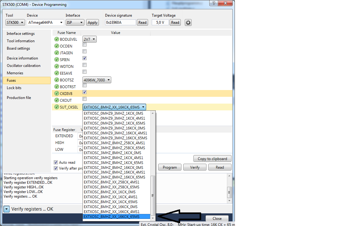

ich möchte von einen ATMEGA 32 auf einen ATMEGA 644PA umsteigen.
Nun meine Frage: Kann ich den ATMEGA 644PA mit 16MHz betreiben bei 5V
Betriebsspannung, leider bin ich mir nach dem lesen des Datenblattes
nicht sicher.

von Stefan S. (sschultewolter)
Hast du überhaupt einen Blick ins Datenblatt gesetzt? Da hätten bereits
die ersten zwei Seiten dir eindeutig den Hinweis geben müssen!!
Speed Grades
– 0 - 4MHz @ 1.8V - 5.5V
– 0 - 10MHz @ 2.7V - 5.5V
– 0 - 20MHz @ 4.5 - 5.5V
von HansWerner (Gast)
Ja genau dass habe ich auch gelesen, war aber dann verunsichert weil ich
keine eindeutige Auswahl in meinen Compiler habe. Ich bin mir bei der
Auswahl nicht sicher.
von Georg G. (df2au)
Was ist bei 8MHz bis XXMHz uneindeutig?
Aber was anderes: Bei 16MHz braucht dein Protz mindestens 4.5V. Da ist
ein BOD Level von 2.7V kontraproduktiv.
Kann leider nirgends 16MHz auswählen das ist mein Problem mit dem
Auswahlfenster.
von Paul B. (paul_baumann)
> Auswahlfenster.
Das "8MHZ_XX" soll "von 8 MHz bis zur maximal zulässigen Taktrate"
bedeuten.
Diese Symbolik ist wirklich saublöde gewählt.
MfG Paul
von Dieter F. (Gast)
> Auswahlfenster.
Suche mal nach "ATMEGA" "FUSES" ...
Das ist voll doof gemacht und ich muss auch immer wieder nachlesen
(beginnender Alzheimer oder so)
Stefan S. schrieb:
> Wenn man
> sich einmal damit auseinander gesetzt hat, sollte doch alles klar sein
Na, dann bist Du doch DER Mann, der mal alle aufklärt. Erkläre doch
bitte am die zu Grunde liegende Semantik
https://www.mikrocontroller.net/attachment/305523/Unbenannt.png
dafür :-) en detail ...
