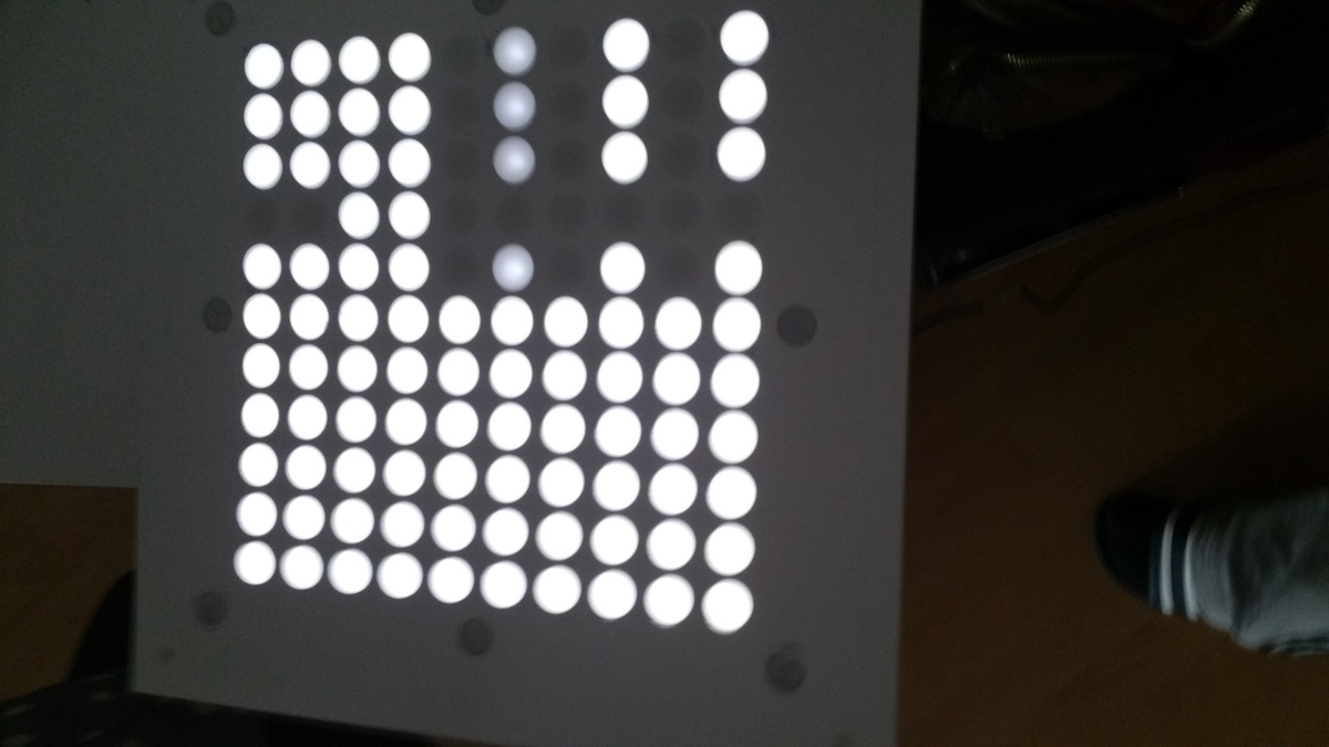

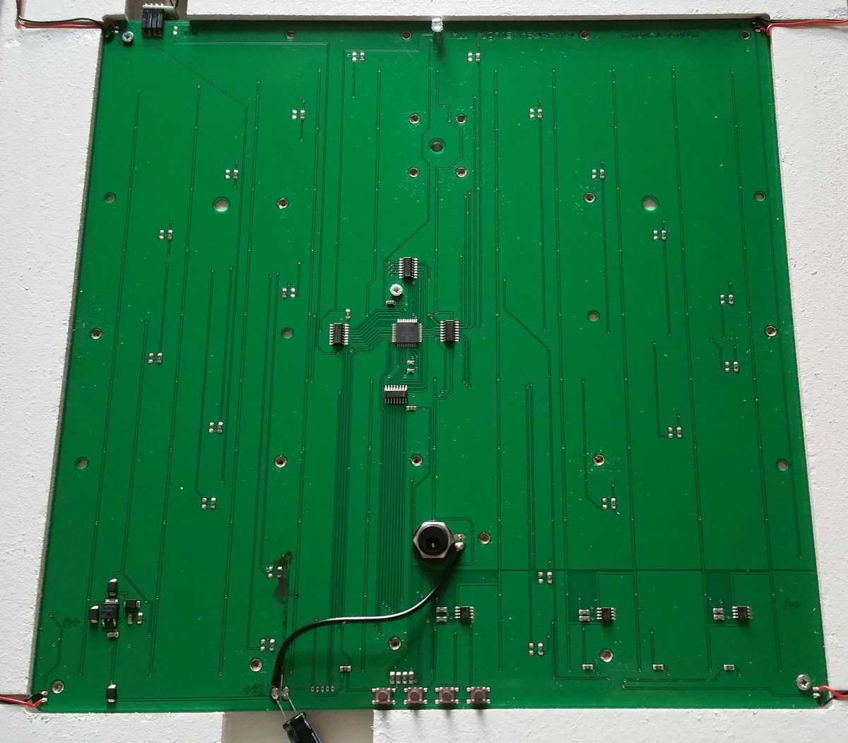

Hallo ich habe hier eine original Qlocktwo liegen bei der durch falschen
Anschluss 230v Volt auf der 9v Seite anlagen. Die abgebrannte Leiterbahn
hab ich schon überbrückt. Jetzt funktioniert sie auch wieder teilweise.
Ein Teil der Leds bleibt allerdings dunkel. Jetzt die Frage was man am
besten austauscht. Sehe ich das Richtig das es wohl eins der
Schieberegister sein wird was futsch ist? Wenn es der Pic ist habe ich
ja warscheinlich pech gehabt weil ich das Programm nicht habe...

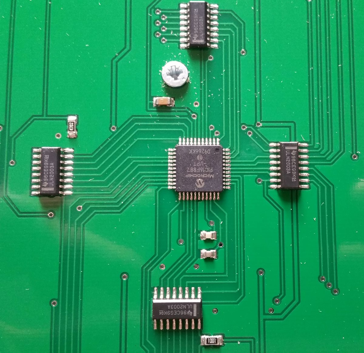

Moderator (Firma: Titel) Persönliche Seite #4724139
Marc R. schrieb:
> Sehe ich das Richtig das es wohl eins der Schieberegister sein wird
Wo ist da ein Schieberegister?
Du kannst jetzt einfach mal messen, ob wenigstens der Oszillator am uC
noch schwingt. Und mit einer Spannungsquelle und einem Vorwiderstand mal
die LEDs "durchleuchten"...

Bei solchen Dingen ist es immer gut wenn man als Entwickler der Platine
etwas paranoid ist, an der Versorgungsleitung eine Sicherung und
dahinter eine Z-Diode setzt.
Bei einer Überspannung (19V Laptopnetzteil) geht dann nur die Sicherung
kaputt.
Hast du mal probiert ob die LEDs im Array die nicht leuchten von dir
noch ansteuerbar sind?
Entweder du kannst es mit einem Durchgangsprüfer testen oder du nutzt
zwei Drähte und einen Vorwiderstand.
Möglicher Weise sind auch einfach die LEDs defekt.

Also so wie das aussieht hat es den einen Teil deiner LEDs mit "N"
verbunden. Somit is wie es fur AC üblich ist auch an dem sonst als GND
benutzen Anschluss zu einer Spannungsdifferenz >Reversevoltage der LEDs
gekommen. Meistens quittieren die dies mit disfunktionaler Abwesenheit.
Soll heißen, dass eventuell der Spannungsregler und diverse, in diesem
Moment der freundlichen Überversorgung mit Potentialdifferenz aktiven
LEDs sich ihres "magic smokes" entledigt haben...
Der Spannungsregler und die niedrige Stromfestigkeit der Leiterbahn
haben anscheinend deinen C gerettet...
MFG RGS

Der Controller läuft ganz normal. Beim Einschalten leuchten die Leds
kurz wie auf dem ersten Bild auf.
Und dann beginnt die Uhr auch schon die Zeit an zu zeigen. Nur ein Teil
der Leds ist halt ausgefallen. Ich werde jetzt mal die Treiberbausteine
und die Leds die ich auch nicht einzeln ansteuern konnte tauschen...
