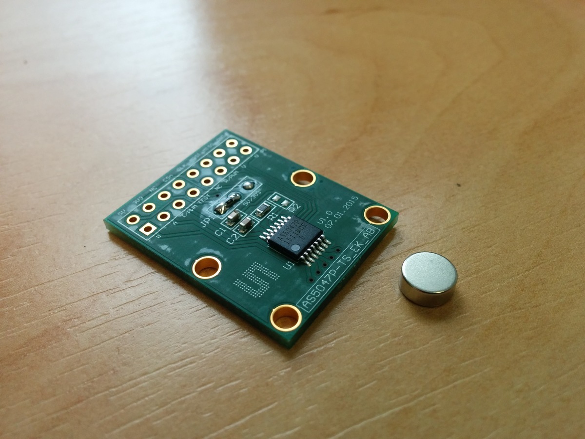

ich habe hier einen Motor dessen Rotorposition ich erfassen will.
Jetzt habe ich mir einen Encoder-Chip besorgt welcher die Rotorposition
mittels auf dem Rotor befestigten Magneten erfassen soll. AS5047P rotary
magnetic position sensor (hier der encoder:
http://ams.com/eng/Support/Demoboards/Magnetic-Position-Sensors/Angle-Position-On-Axis/AS5047P-Adapterboard).
Ich habe jetzt einen kleinen Magneten auf die Rotorwelle gelegt (dieser
haftet nun von selbst auf der Welle da diese aus Stahl ist).
Die Platine mit dem Encoder habe ich mittels Heisskleber profisorisch
befestigt. Die Platine wackelt aber nicht.
Leider schwankt das Signal fuer die Rotorposition sehr stark. Selbst
wenn ich den Rotor in nur eine Richtung drehe (Winkel wird erhoeht),
dann faellt manchmal der ausgelesene Winkel wieder ein paar Schritte
zurueck eher dieser sich wieder erhoeht...
Sind solche magnetischen Abstandsencoder wirklich so empfindlich, d.h.
muss der Magnet auf der Rotorachse wirklich 100% genau zum Encoder
ausgerichtet werden?
Hat jemand "aehnliche" Erfahrungen damit?
Was für einen Magnet? Wie ist der magnetisiert?
MfG Spess
OP #4724358
spess53 schrieb:
> Hi
der Magnet war im Paket dabei, er muesste also dafuer geeignet sein.
Der Magnet hat die Form eines kurzen Vollzylinders.
Ich habe auch schon probiert den Magneten anderst zu positionieren (90
Grad gedreht, etc.) leider ohne merkbare Verbesserung.
mfg

Das Prinzip mit dem Magneten funktioniert auf mindestens 9Bit (<1°)
wunderbar unter folgenden Voraussetzungen:
1. Das Magnetfeld wird nicht durch Weicheisenteile in der Umgebebung
beeinflusst => die Aufnahme des Magneten muss aus nichtmagnetischen
Material sein. Sonst wird der Magnet weitgehend "kurzgeschlossen".
2. Wenn der Magnet nicht wirklich gut diametral magntisiert ist, gibt es
Probleme bzw. Fehler. Der Vektor der magnetischen Feldstärke muss exakt
durchs Zentrum und damit der Drehachse verläufen. Da der Magnet aus dem
Demokit ist, sollte das bei Dir aber passen.
3. Sensor und Magnet müssen absolut zentrisch sitzen. Da machen 0,2mm
schon viel aus; dieser Wert ist auch bestimmt im Datenblatt angegeben.
Um das zu erreichen zentrieren wir Leiterplatte und Motor in einem
speziellen Verfahren zueinander und erreichen damit sicher eine
Winkelauflösung von 9 Bit (<1° im Winkel) mit einem AS5040 (ohne weitere
Zusatzmaßnahmen).
4. Ebenso ist der Abstand des Magneten zum Sensor wichtig. Je nach Größe
und Reichweite des Magneten kann das im Chip integrierte HAL-Array noch
vernünftig arbeiten: ist das Magnetfeld zu stark kommt es zu einer
Übersteuerung, ist es zu schwach ist das Rauschen zu hoch.
5. Um die Genauigkeit weiter zu verbessern, lassen sich manche dieser
Chips (z.B. MLX90316) auch (intern) kalibrieren und so höhere
Winkelauflösungen und auch höhere Genauigkeiten (12 Bit und mehr)
erzielen.

Ich gehe fast jede Wette ein, Du hast Deinen Magneten nicht, wie von
spess53 gezeigt, zum Sensor ausgerichtet, sondern der Sensor wird immer
vom Nordpol oder Südpol beschienen.
z.B.(x-xDrehachse, immer von N beschienen):
      x
      x
      S
      N
 --sensor--
Der Magnet darf nicht mit der flachen Seite zum Sensor zeigen, sondern
so:
      x
    N-x-S
 --sensor--
Ist in dem Fall natürlich schwer zu befestigen. Evtl. Funktion erst mal
ohne Motor testen, d.h. Magneten über dem Sensor per Hand drehen.

Hi Leute,
wollte mich nur mal zurueckmelden.
Ich habe die Spannungsversorgung von 5V auf 3.3V geandert und jetzt
funzt es einwandfrei. Die Stoersignale sind jetzt nur noch sehr minimal
und fuer mich vernachlaessigbar.
Je nachdem wie gut ich den Magneten auf dem Rotor zentrieren kann ist
das Ganze bis auf etwa 0.5 Grad exakt - ausreichend fuer mich.
Das Ganze ist also gar nicht so kritisch wie ich zu Anfangs befuerchtet
habe.
Eine Positionsregelung ist relativ "einfach" moeglich selbst wenn der
Magnet nur von selbst durch dessen Magnetismus auf der Motorwelle
haftet.
Mein provisorischer Aufbau funktioniert ganz gut und ich bin jetzt auch
wieder um eine Erfahrung reicher :)
Achja und den Magneten habe ich parallel zum Sensor ausgerichtet. Also
der Magnet ist parallel zum Sensor und liegt flach auf dem Rotorstummel.
vielen Dank fuer eure Hilfe.
