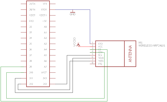

ich habe zwei Arduino Nano die ich gerne via Funk kommunizieren lassen
möchte. Leider scheitert das ganze Projekt schon bei einfachen Test.
Ich nutze die Lib von TMRh20 aus der GitHub (
https://github.com/TMRh20/RF24 ), dort gibt es das Beispiel
Gettingstarted. Dort wird einfach ein Senden oder Empfangen über die
serielle Schnittstelle gesteuert.
Will ich die Schaltung nun ins senden schalten so dauert es eine
Ewigkeit bis etwas passiert, fasse ich jetzt die Verbindungsleitungen
zwischen dem Nano und dem NRF24 an dann schreibt er mir im Terminal ganz
flink, dass er eine Zahl gesendet hat. Ich habe nun schon verschiedene
Kondensatoren zwischen Vcc und GND geschaltet (100nF bis 10uF) und eine
externe Spannungsquelle für den nRF24 genutzt. Alles brachte keine
Änderung. Bei der externen Spannungsquelle habe GND von Arduino und
nRF24 verbunden um das Potential gleich zu halten.
Ich habe auch schon die SPI-Frequenz geändert, bis hinunter auf 125kHz
(in der RF24_config.h Datei). Leider auch ohne Erfolg.
Der nRF24 wird bekanntlich mit 3,3V versorgt/betrieben. Seine Eingänge
sind 5V tollerant. Bedeutet das auch, dass er die SPI-Bus-Signale für
den Arduino liefern kann? Sprich reichen seine 3,3V aus um die
Kommunikation zum Nano herstellen zu können oder benötige ich einen
Pegelwandler zwischen den beiden?
Kann mir jemand einen Hinweis geben wo mein Fehler liegt?
Grüße
Zippo

Addiere erstmal einen Abblockkondensator direkt an der nRF Platine
zwischen Vcc und GND (47nF-220nF) und stelle auch sicher, das die
Platine den nRF24L01+ enthält (plus ist wichtig), denn mit dem Vorgänger
ohne Plus klappt das nicht.
Aktiviere beim Arduino den internen Pullup am MISO Pin - vor allem wenn
du Soft SPI benutzt.
Wenns immer noch nicht klappt, lege eine Drossel (47µH-220µH) in die Vcc
Leitung zum nRF.

.... und das wird so sein, sollte er erst mal seinen Aufbau
zeigen, denn da kann es "ungeahnte" Probleme geben. Viele
Leute die keine Ahnung von Elektronik haben gehen da
naturgemäss sehr blauäugig an die Sache heran ..... Ich
habe hier im Forum jetzt schon viel erlebt, wenn man den
realen Aufbau sieht kann man oft nur noch die Hände über
dem Kopf zusammenschlagen.
