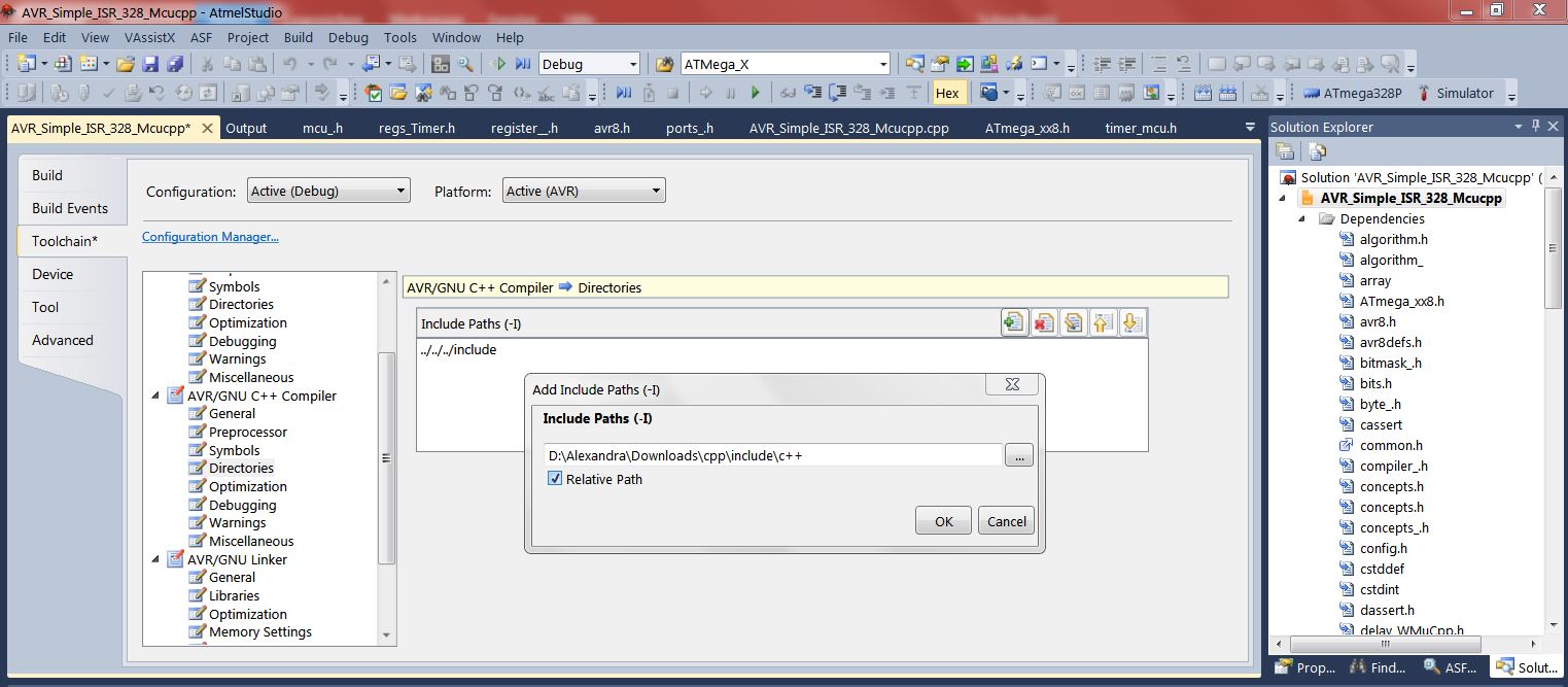

von Jens G. (jensg)
Hallo Wilhelm M. .. Arduino kennt nur eine Teilmenge von C++. Womit
programmierst Du? Damit ich einen Weg zu Arduino finde, deinen Quelltext
zu testen.
von Wilhelm M. (wimalopaan)
> zu testen.
Mit Arduino hat das ganze nichts zu tun ...
Du brauchst einen g++ mit variadic-templates und fold-expressions (ab
Version 6) und concepts-lite (glaube ab Version 6.3.1 vorhanden,
Schalter -fconcepts nicht vergessen) und einiges von C++17, was erst mit
g++ >= 7.0 dabei ist, v.a. constexpr-lambda-expressions sowie
Selektionen mit initializern, inline-static Variablen, constexpr-if und
wahrscheinlich noch ein paar mehr Sachen aus c++17, die ich mir so
angewöhnt habe (ich denke, structured bindings könnten auch dabei sein
sowie variablen-templates).
von Jens G. (jensg)
Wird dein Stück Software auf Atmel AVR 8-bit lauffähig sein? C++17 ist
um einiges entfernt von C++11 der auf Atmel portiert wurde.

von Veit D. (devil-elec)
ich würde deine Lib gern ausprobieren. Stehe jedoch vor dem Problem,
dass ich nicht weiß wo ich den Eintrag in AS machen soll? Im Optionsfeld
-I funktioniert es nicht.
von A. B. (Gast)
Es gibt keinen Grund, warum das nicht gehen sollte.
Ist ja c++ header only.
In | AS| SolutionExplorer(*) | Toolchain  |AVR-GNU_c++_complier |
Directories |
mit dem Icon |+|   einen neuen Pfad anlegen
mit dem Icon |...| Datei Explorer öffnen und den Include Pfad suchen und
eintragen.
(*) falls unsichtbar in VIEW sichtbar machen
Danke. Scheint zu funktionieren, es meckert nichts.  :-)
Hatte bestimmt wieder irgendwas vermehrt.
Jetzt muss ich schauen was man damit so machen kann ...
