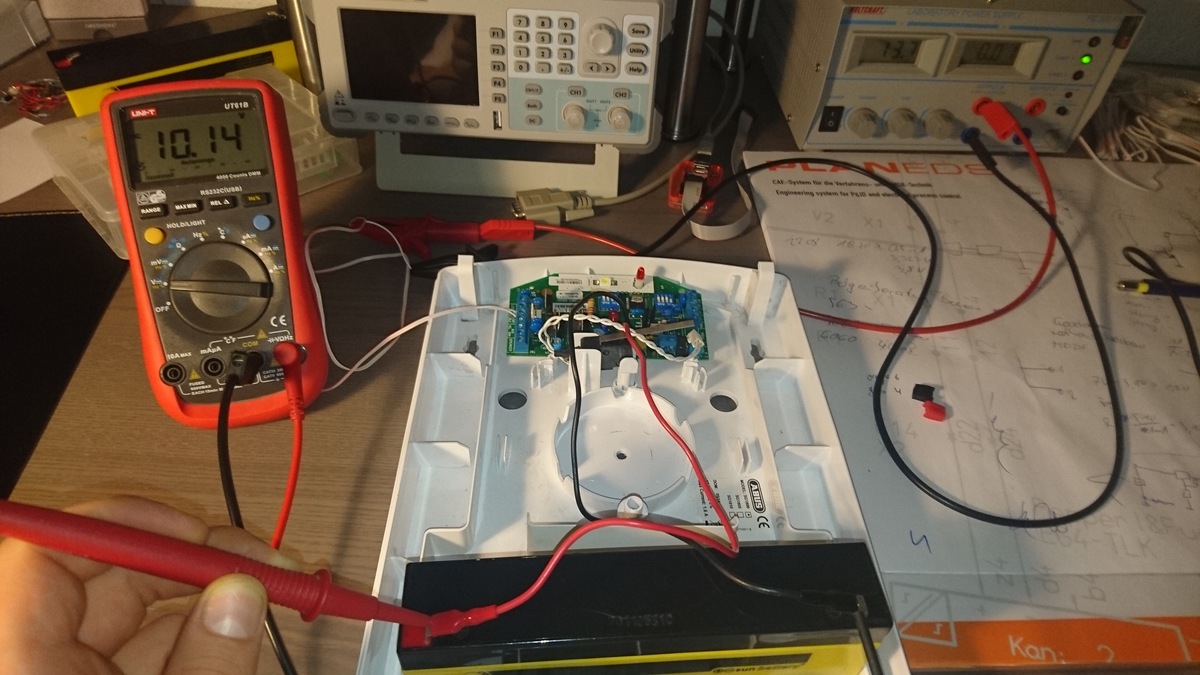

ich habe zu meiner selbstgebauten Alarmanlage die o.g. Aussensirene
gebraucht gekauft. Jetzt hatte ich einen Akku und ein 13,8V-Netzteil
dran angeschlossen und musste feststellen, dass das Netzteil den Akku
nicht lädt. Hat jemand Erfahrung mit der Aussensirene oder kann mir
sagen ob es eine Sicherung o.ä. auf der Platine gibt die die
Ladeelektronik lahmgelegt hat, vielleicht gibt es einen Schaltplan ?
Gruss
Der ist also sicher drin? Auch beim Anschluss kann man verschiedene
Arten des Anschlusses wählen.
An PS+ und PS- darf die 13,8 Volt nicht angeschlossen sein, wenn der
Akku verbaut ist.
Wenn du alles richtig angeschlossen hast, ist wohl die Ladeelektronik
defekt.
OP
Ich hab alles so angeschlossen, wie es in der Beschreibung steht. Akku
an AUX RED  COM BLK und den Akku an BLK  RED.
> defekt.
Soweit war ich auch schon, deswegen die Frage zu der Sicherung oder
Schaltplan.
OP
So...hier sind Bilder.
Einmal das Netzteil welche ich mit 13,8V an Aux/Red und Blk/Com lege und
einmal die Spannugsmessung am Akku. Dort messe ich etwa 10V, was
eigenltich soviel heisst, dass der Akku leer ist und geladen werden
muss. Ich erwarte die Ladespannung des Netzteils oder irgendwas zwischen
10,1 V und 13,8 V am Akku wenn de Elektrik lädt, tut sie aber nicht.
