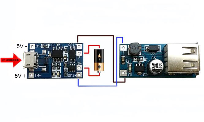

Hallo zusammen!
Es geht um das TP4056 Board:
http://www.watterott.com/de/TP4056-Micro-USB-5V-1A-Lithium-Battery-Charger-with-Protection
Dort steht "Important! Disconnect load when charging" - Warum? Ist das
wegen dem zusätzlich verbauten Protection Circuit?
Eigentlich sollte laden des Akkus und der Betrieb einer Last
gleichzeitig möglich sein!?
Siehe Bild im Anhang -> Die angeschlossene Schaltung wird von dem 5V
Step Up versorgt, welcher an den TP4056 angeschlossen ist.
Danke!

#4724801
Das Ladeende wird erkannt, wenn der Strom unter 10% des Maximalwertes
liegt und in der Float-Phase die Endspannung erreicht wurde (siehe
Datenblatt des Lade ICs). Wenn du eine Last dran hast, wird der Strom
abhängig von der Last zu hoch sein, um ein Ladeende zu signalisieren.
Allerdings würde der Schutz IC dann ggfs zu Hilfe kommen und abschalten.
Lies beide Datenblätter, die Situation ist etwas "speziell".
#4724853
Nein. Das ist nur die übliche Paranoia.
Ist es auch. Allerdings wird es für den Ladecontroller schwierig bis
unmöglich, das Ladeende zu erkennen. Das gilt insbesondere für Lasten
mit stark schwankendem Stromverbrauch. Im Extremfall kann z.B. der
Ladecontroller durch einen Last-Impuls in einen neuen Ladezyklus
geschickt werden, obwohl der Akku noch fast voll ist.
Wie ein Vorredner schon sagte: Li-Ion/LiPo Laderegler erkennen "Akku
voll" wenn der Ladestrom auf einen bestimmten Bruchteil des Maximalwerts
gefallen ist - beim TP4056 sind das 10%. Wenn du eine Last angeschlossen
hast, die eben jenen Strom zieht, dann wird die Ladung nie beendet. Ob
das schlimm ist, oder nur "schlimm" läßt sich erst mal nicht sagen.

(Firma: Privat) #4725008
Ich würde hier verschiedene Arbeitspunkte genauer ansehen.
-Der Lederegler ist von Haus aus auf 1000mA voreingestellt. Per
Widerstand.
Nehmen wir mal an das sei präzise...
-Ladeende ist bei 4,2V wenn der Strom unter 100mA sinkt.
Was kann also passieren?
1) Laststrom unter 100mA. Dabei wird der Akku mit mindestens 900mA
geladen, die Last zieht höchstens 100mA. Die Akkuspannung steigt und der
Ladestrom des Akkus sinkt auf nahezu Null. Der Laststrom und damit der
Gesamtstrom liegt unter 100mA und der Laderegler beendet die Ladung.
Wenn die Last dann die Akkuspannung unter 4,0V fallen lässt, wird erneut
geladen, das heisst der Laderegler übernimmt den Laststrom und lädt den
Akku.
2)Laststrom größer 100mA aber kleiner 1000mA. Dabei wird der Akku
geladen aber nur mit der Differenz aus 1000mA-Laststrom. Wegen der
Strombegrenzung wird also der Ladestrom mit steigendem Laststrom
kleiner. Da der Laststrom größer als 100mA ist, kann auch bei voll
geladenem Akku und 4,2V Akkuspannung keine Abschaltung erfolgen. Der
Regler wähnt sich noch immer in der Float-Phase und versorgt die Last
weiter.
Der Akku wird stets an der oberen Spannungsgrenze gehalten. Das verkürzt
die Lebensdauer.
3) Laststrom größer 1000mA. Da der Regler nur 1000mA liefert muss die
Diffrenz aus Laststrom-1000mA aus dem Akku kommen. Dessen Spannung sinkt
dabei da er entladen wird.
Fällt die Akkuspannung dabei unter 3V, so reduziert dr TP4056 den Strom
auf wimre 100mA. Der Akku wird dann um so schneller entladen. Ob der
TP4056 bei Unterschreiten einer weiteren unteren Grenzspannung irgendwas
tut ist mir unbekannt. Ist aber auch egal denn ein dauerhafter Betrieb
ist so ohnehin nicht möglich. Man hätte nur einen "Reglerunterstützten
Akubetrieb".
Fazit:
Sofern die Last weniger Strom zieht als der Regler liefert steht einem
Betrieb nichts im Wege.
Dem TP4056 sollte allerdings ein kleiner Kühlkörper aufgeklebt werden da
er gegebenenfalls oft und lange am 1000mA Limit betrieben wird.
Ausserdem sollten die 5V Eingangsspannung nicht wesentlich überschritten
werden um Verluste im TP4056 zu minimieren
#4725038
Ergänzung: Auf dem Board sitzt ein DW01 mit 8205. Das heißt, unter 3,0V
kappt der via Discharge-FET die Last. Die Spannung dürfte sich dann
durch Laden mit 1A sehr schnell erholen, der FET leitet wieder, ...
könnte also ungewollt schwingen.

#4725702
Manfred schrieb:
> Die Schutzschaltung
Man sollte unterscheiden zwischen Schutzschaltung und Ladebegrenzung.
Das ist etwa wie Nennwert und Grenzwert im Datenblatt. Wenn ich den Akku
permanent mit der Ladeendspannung der Schutzschaltung belaste, geht das
stark in die Lebensdauer ein. Die Ladebegrenzung setzt vorher ein.
Gast #4725709
Georg G. schrieb:
> Manfred schrieb:
>> Die Schutzschaltung
Schutzschaltung = Schutz gegen explodieren: Also abschalten, wenn die
4,2V deutlich überschritten werden, wenn zuviel Strom fließt, wenn
Spannung unterhalb der Entladegrenze.
Das ist mir bekannt, aber gut, dass Du es in Erinnerung bringst.
Li-Akkus permanent auf Ladeendspannung zu halten bringt die relativ
zügig ans Ende.
Der TP4056 schaltet ab, allerdings habe ich dessen Hysterese nicht
untersucht. Für eine Erhaltungsladung, oder nennen wir es
Bereitschafts-Parallelbetrieb, würde ich eine Endspannung knapp unter
4,0V anstreben.
