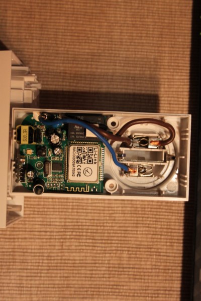

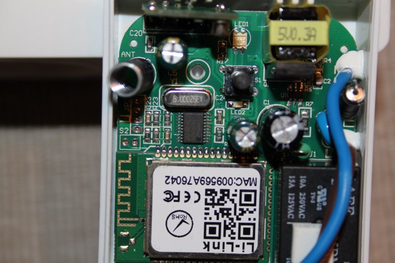

Der Aufbau ist recht "Bastlerfreundlich". WiFi-SOC: LSD4WF2MD05106 Datenblatt: https://fccid.io/document.php?id=2805970 Daran hängt via UART ein STM8L101. Dieser steuert das Relais sowie den 433MHz Sender. Technisch machbar ist ein Umbau mit Sicherheit, finanziell sinnvoll bestimmt nicht.
So ich hab ein paar bilder vom Innenleben der Steckdose gemacht, bei dem eingebauten Mikrocontroler handelt es sich um einen STM8S003F3 der mit einem 8 Mhz Quarz läuft, eigentlich recht simpel,am 433Mhz Modul sind vier Anschlüsse, ich denke das man da was mit dem Oszi sehen könnte. Ich hab übrigens mal versucht eine von den Lidl Steckdosen aus dem letzten Jahr mal an zu lernen, die sind ja auch in der Lage einen Sender zu erlernen, funktioniert aber nicht, neben der original App funktioniert übrigens auch die App von Icomen auf Android sehr gut.
Hallo, vielen Dank für die Bilder und Daten. Da wäre mir ein Umbau bzw. Umprogrammieren zu aufwändig... Gruß aus Berlin Michael

Ach da versteckt sich die Mac Adresse, hätten sie in der Anleitung abdrucken sollen
