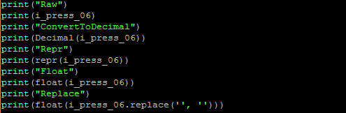

OP (Firma: (https://domes-finest.de)) #4724977
Hey es mal in der Konsole ausgeführt. Hier ein Screenshot vom Code sowie
der Ausgabe...
Es ist ganz klar der richtige Wert als String vorhanden. Auch das
wandeln in Decimal klappt. Nur sobald es in Float passieren soll
passiert mist.
Ich dachte erst evtl. liegt es am Komma? Scheint aber völlig andere
Ursache zu haben.

weiter.
Aber trotzdem, eine Idee warum sowas passiert?
Linux zerschossen?
Irgendwelche Indikatoren für solche Probleme?
Beispiel:
Python 2.7.9 (default, Mar  8 2015, 00:52:26)
[GCC 4.9.2] on linux2
Type "help", "copyright", "credits" or "license" for more information.
>>> testzahl = '1023.55615'
>>> f_testzahl = float(testzahl)
>>> print(f_testzahl)
949.913309257
>>> testzahl = '9999.9999'
>>> print(f_testzahl)
ERR
>>> testzahl = '99.99'
>>> print(f_testzahl)
112.255859375

Hab mir mal die Python-Version 2.7.9 installiert, funktioniert trotzdem
einwandfrei. :o
Was hast du da überhaupt für eine Maschine? X86? ARM? Irgendein embedded
Board wie ein RPi oder sowas?
OP (Firma: (https://domes-finest.de)) #4725112
Hey, Kaj und Dieter
alles sehr mysteriös. Das ganze spielt sich auf einem RPi mit Debian
(Raspbian) ab und aufgesetzt ist das schon seit knapp einem halben Jahr.
Bei den anderen Diensten die drauf laufen habe ich seitdem auch keinen
Fehler feststellen können.
Hab eben mal nen apt-get upgrade ausführen wollen, der mit Fehler
beendet wurde.
Ist vielleicht wirklich ein schlag auf der SD-Karte o.ä.! Wenn es so ist
dann wäre es wirklich krass, dass es sich erst bei einem Umwandlung in
Gleitpunktzahl herausstellt!
Ich setzt das Ding am Ende der Woche mal neu auf und installiere alles
wieder in den gleichen Rahmenbedingungen. Ich halte euch dann mal auf
dem laufenden!
