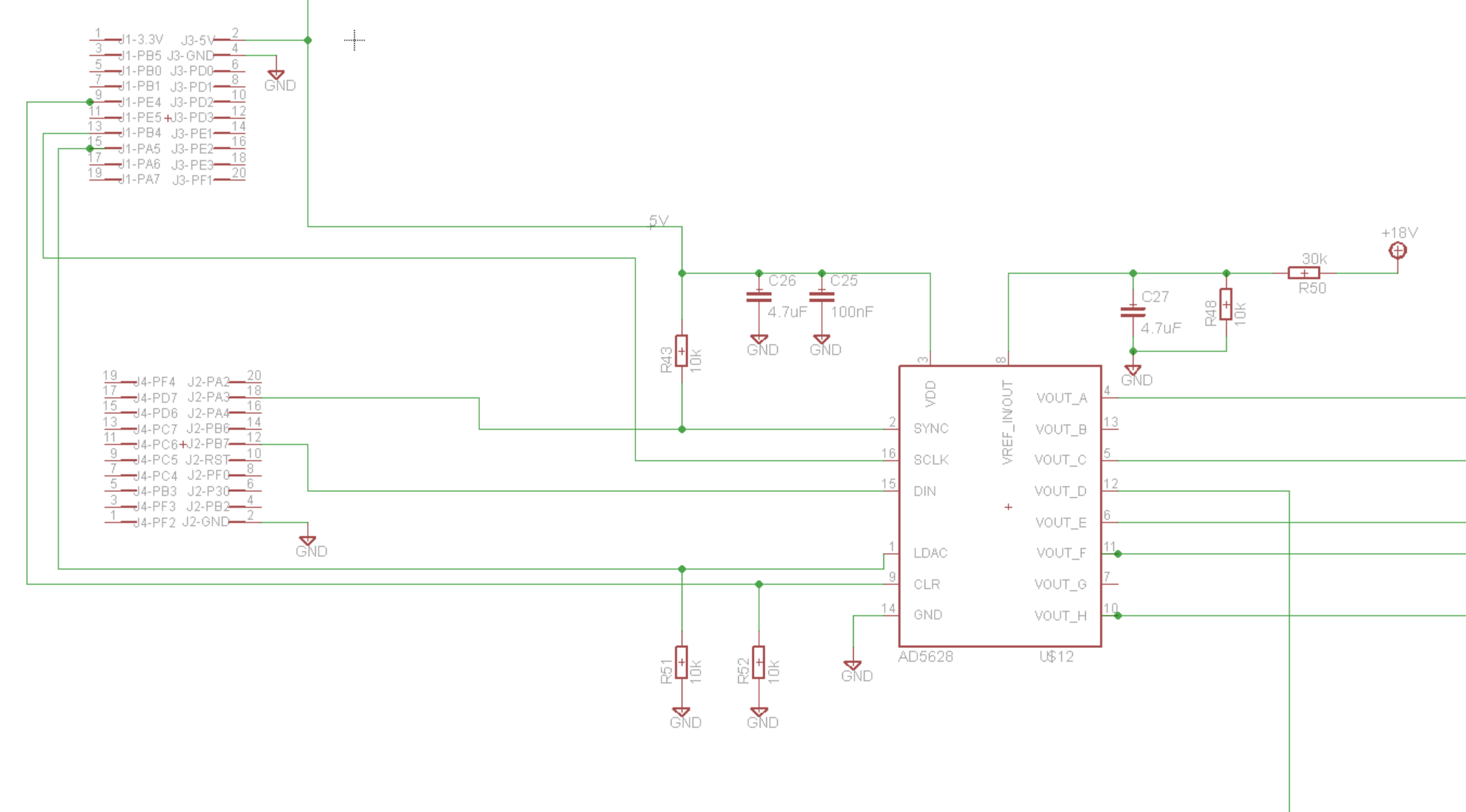

Hallo alle zusammen,
weis jemand von euch über den AD5628 bescheid. Ich bin mir sehr unsicher
ob ich LDAC oder ClC als Pull up oder Pull down beschalten soll. SYNC
habe ich als Pull up.
Bin mir da gerade sehr unsicher trotz Datenblatt.
Grüße und besten Dank euch

Ich bin ein wenig verwirrt jetzt:
>LDAC:
Pulsing this pin low allows any or all DAC registers to be updated if
the input registers have new data. This allows all DAC outputs to
simultaneously update. Alternatively, this pin can be tied permanently
>low.
Also als Pull Down beschalten, oder? Irgend ein Analogen I/O verwenden.
>SYNC:
Active Low Control Input. This is the frame synchronization signal for
the input data. When SYNC goes low, it powers on the SCLK and DIN
buffers and enables the input shift register. Data is transferred in on
the falling edges of the next 32 clocks. If SYNC is taken high before
the 32nd falling edge, the rising edge of SYNC acts as an interrupt and
the write sequence is ignored by the device.
Ist doch mein SPI CS (Chip Select) Also auch Pull up. Aus dem Grund das
ich dan per Mikrocontroller Low setzten kann um das Input Register zu
aktivieren.
>CLR:
Asynchronous Clear Input. The CLR input is falling edge sensitive. When
CLR is low, all LDAC pulses are ignored. When CLR is activated, the
input register and the DAC register are updated with the data contained
in the CLR code register—zero, midscale, or full scale. Default setting
clears the output to 0 V.
Also auch Pull down. Nur beim update setzte ich es dann mit dem
Mikrocontroller auf high, oder? Irgend ein Analogen I/O verwenden.
>DIN:
Serial Data Input. This device has a 32-bit shift register. Data is
clocked into the register on the falling edge of the serial clock input.
Ist ja mein MOSI. Den geben ich direkt auf meinen Port ohne Pull up oder
down.
>SCLK:
SPI Clock, auch direkt auf den Port.
Stimmt das so? Habe ich das so richtig verstanden?

Du willst doch nur bei Bedarf clearen oder schreiben. Der
Grund(Ruhe)zustand sollte also "1" => high sein => Pull up.
Chip-Select ist auch active low. Also "Ruhezustand"=> high => pull-up.
Wenn du eh Push-Pull als Ausgang hast ist das egal. Also ich mache mir
zumindest bei SPI (als Master) nicht die Arbeit den Port in Tristate zu
schalten. Aber als Slave sollte man das schon tun dein CS nicht auf Low
ist den SDO auf Tristate zu schalten, sonst bekommt der Master vom
anderen Slave keine Daten weil du sie "kurzschließt".

Oh man, dann habe ich das genau falsch herum verstanden. Vielen Dank.
Jetzt bin ich doch ganz glücklich das ich nachgefragt habe.
Vielen Dank
