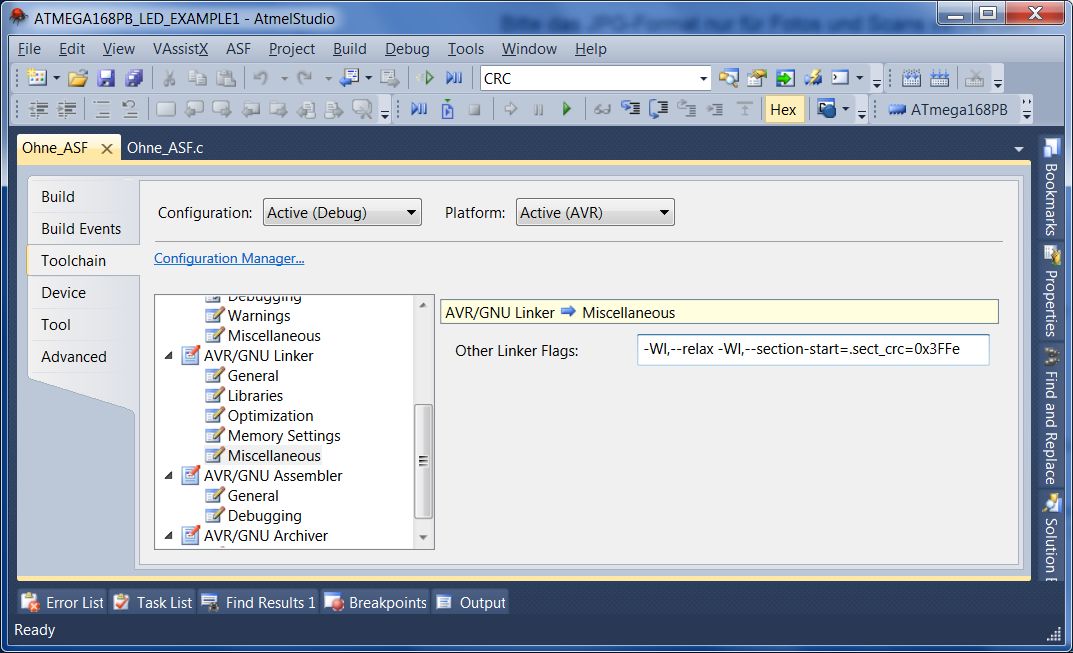

Hallo zusammen, auch auf die Gefahr hin, mich zu blamieren... eine Frage zum Thema "Speicherzelle für Flashtest unter Atmel Studio reservieren". Zu meinem Problem: ich möchte den Flash meines ATmega168PB testen bevor ich in die Applikation springe. Dazu gibt es verschiedene Möglichkeiten um die es mir aber nicht geht. Nehmen wir an ich habe eine Funktion, die von Adresse FLASH_START bis FLASH_END durch den Flash läuft und als Ergebnis einen Wert uint16_t zurück gibt. Ich würde nun gern den Simulator benutzen, um das Soll-Ergebnis zu ermitteln und das Ergebnis anschließend in meinen Quell-Code einbinden OHNE das sich das Ergebnis der Funktion nach dem erneuten Compilieren dadurch ändert! Ich hab mal ein ähnliches Projekt auf einem PIC18 "geerbt" - man kann mit dem C18-Compiler eine Variable direkt an eine Adresse in den Flash schreiben: #pragma romdata crcsumme = 0x7FFE rom const int CRC_CHECKSUMME = 0x417F; Die 0x7FFE ist dabei die Speicheradresse im Flash und CRC_CHECKSUMME ist der Name der Variable mit der ich auf den Wert 0x417F zugreifen kann. Der Clou dabei ist, dass eine Änderung des Wertes im Quellcode keinen Einfluss auf das Ergebnis der Flashtestfunktion hat, da die Funktion nur den Bereich bis einschließlich 0x7FFD testet. Das Gleiche würde ich nun gern auch mit meinem Atmega168PB machen! Weiss jemand wie das geht? Wäre auch denkbar den Wert im EEPROM anstatt im Flash zu speichern... Danke und Gruß DL
Dittmar L. schrieb: > Nehmen wir an ich habe eine Funktion, die von Adresse FLASH_START bis > FLASH_END Nehmen wir an, du schreibst eine Funktion, die von Adresse FLASH_START bis FLASH_END-2 ...?
mir ist schon klar, dass ich den Test nicht bis zum Ende des Flashs laufen lassen kann... #define FLASH_START 0x0000 #define FLASH_END 0x7FFC

crc.c:
1 | |
2 | |
3 | |
4 | |
Compiler: -Wl,--section-start=.sect_crc=0x7000

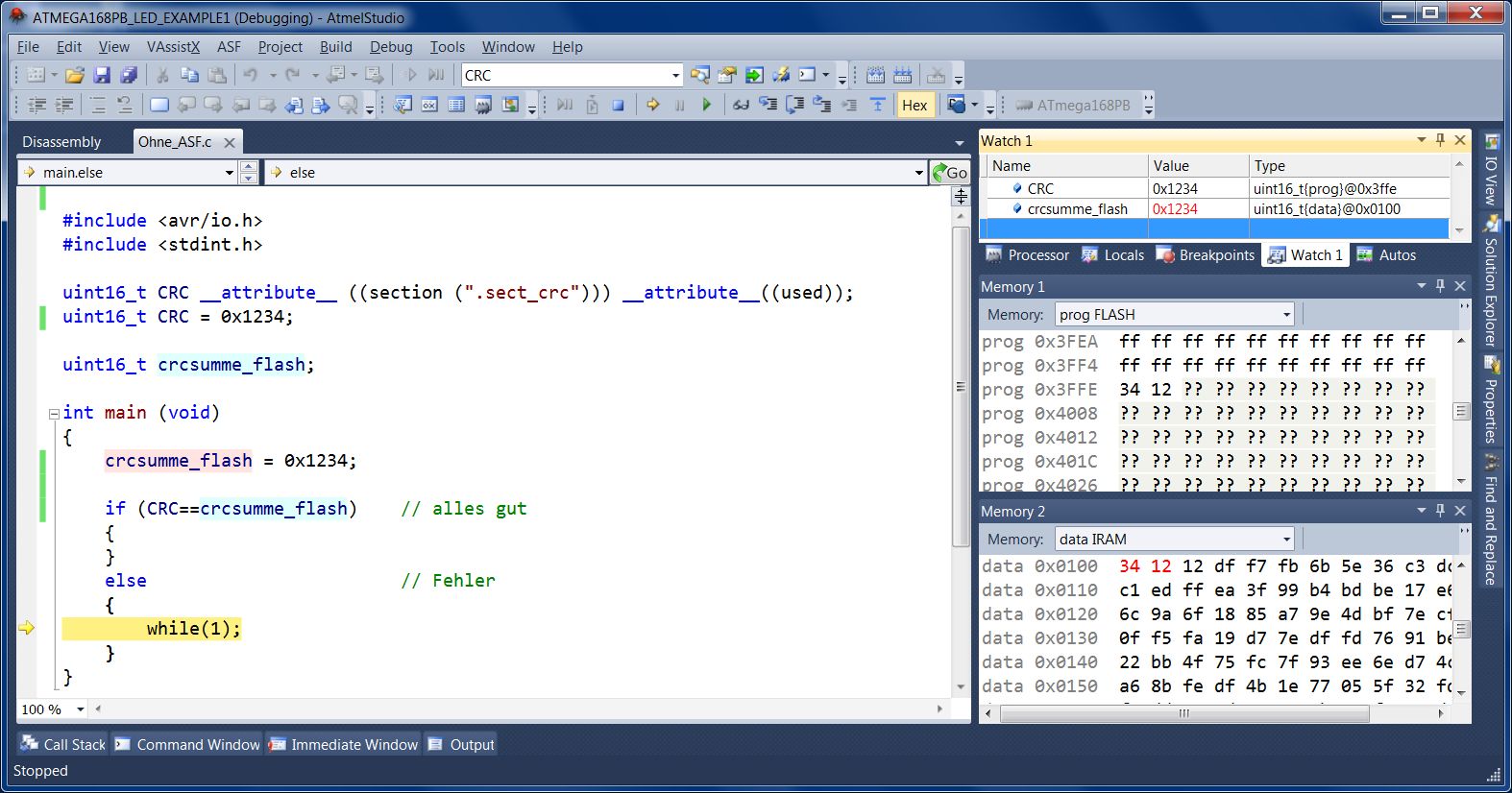

Peter D. schrieb: > Dittmar L. schrieb: >> Inzwischen habe ich eine Lösung gefunden die mit dem EEPROM arbeitet und >> zwar nur suboptimal > > Was gefällt Dir an meiner Lösung mit der Flash-section nicht? Hallo Peter, du schreibst: Compiler: -Wl,--section-start=.sect_crc=0x7000 heisst das, die section wird ab Startadresse 0x7000 abgelegt? Wie erkläre ich Atmel Studio diese zusätzliche Compiler Option? Gruß DL
Dittmar L. schrieb: > heisst das, die section wird ab Startadresse 0x7000 abgelegt? Ja. Dittmar L. schrieb: > Wie erkläre ich Atmel Studio diese zusätzliche Compiler Option? Die Zeile unter: "Custom Options", "Linker Options" hinzufügen.
Peter D. schrieb: > Dittmar L. schrieb: >> heisst das, die section wird ab Startadresse 0x7000 abgelegt? > > Ja. > > Dittmar L. schrieb: >> Wie erkläre ich Atmel Studio diese zusätzliche Compiler Option? > > Die Zeile unter: "Custom Options", "Linker Options" hinzufügen. Hallo Peter, danke für den Tip! Ist ne super Lösung! Ich habs dann auch bei den Linker Options gefunden und hat im Prinzip auch funktioniert. Aber - jetzt hab ich ein neues Problem: ich hab mal ein kleines Beispielprogramm dazu geschrieben und auf einem ATmega168PB Xplained Mini im Debugmode getestet. Siehe Anhänge... Man kann auch sehen, dass sowohl die Variable CRC als auch die crcsumme_flash an den Stellen im Programmspeicher liegen, die vom Watch angegeben werden. Beide Variablen haben laut Watch-Fenster den gleichen Wert! Trotzdem führt der Vergleich (CRC==crcsumme_flash) in den Nein-Zweig!? Kann mir das mal jemand erklären!? Danke DL
#4728553
Dittmar L. schrieb: > Trotzdem führt der Vergleich (CRC==crcsumme_flash) in den > Nein-Zweig!? Kann mir das mal jemand erklären!? Kein Problem! CRC holt, so wie du es tust, den Wert aus dem RAM. Aber da steht bestimmt ganz was anderes, als im Flash. Es gibt bestimmt eine Funktion/Macro welches ReadFlashByte( ) oder so heißt. http://www.atmel.com/images/atmel-2575-c-functions-for-reading-and-writing-to-flash-memory_applicationnote_avr106.pdf
Ich weiß jetzt nicht, wie das bei neuen Versionen ist. Aber beim alten AS4.18 muß man aus dem Flash mit pgm_read_word(address_short) lesen (#include <avr/pgmspace.h>).
#4728559
Peter D. schrieb: > Ich weiß jetzt nicht, wie das bei neuen Versionen ist. > Aber beim alten AS4.18 muß man aus dem Flash mit > pgm_read_word(address_short) lesen (#include <avr/pgmspace.h>). Servus Peter, juhu es funktioniert! Noch mal vielen Dank an alle, die geholfen haben! Hier noch zum Abschluss die Lösung... Quell-Code:

17 | |
18 | |
Einstellung in den Project properties -> Toolchain -> AVR/GNU Linker -> Miscellaneous -> Other Linker Flags: -Wl,--section-start=.sect_crc=0x3FFE Danke Dittmar .L
