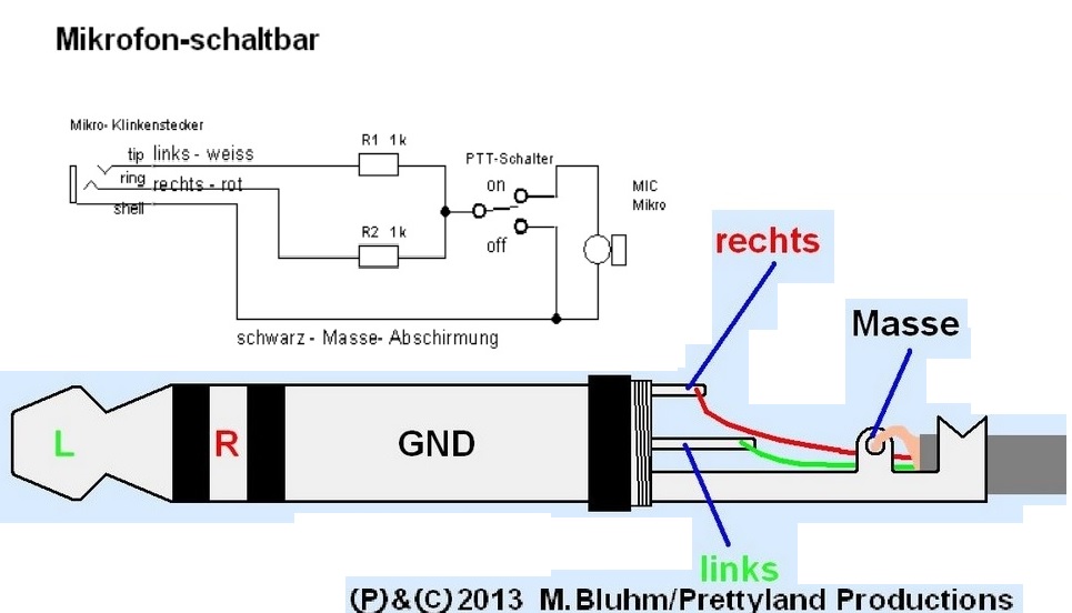

Was ich bräuchte ist ein einfacher Schaltplan (wenn es ginge gleich mit
den Leitungsfarben).
Das Mikrofon will ich primär am PC nutzen.
Stephan
bei der Zeichnung ist eine Buchse als Schaltzeichen drin, weil es in der
momentan geladenen Library für Stecker kein Symbol gibt ( - oder ich es
einfach nicht gefunden habe).
Aber, es dürfte wohl auch so verständlich sein, wie ich es mir gedacht
hätte.
Gut, dass Du sagtest, es ist für PC-Soundkarte, deswegen gleich die
Widerstände (grobe Richtwerte) rein und rechts mit links verbinden =>
Mono.
ciao
gustav

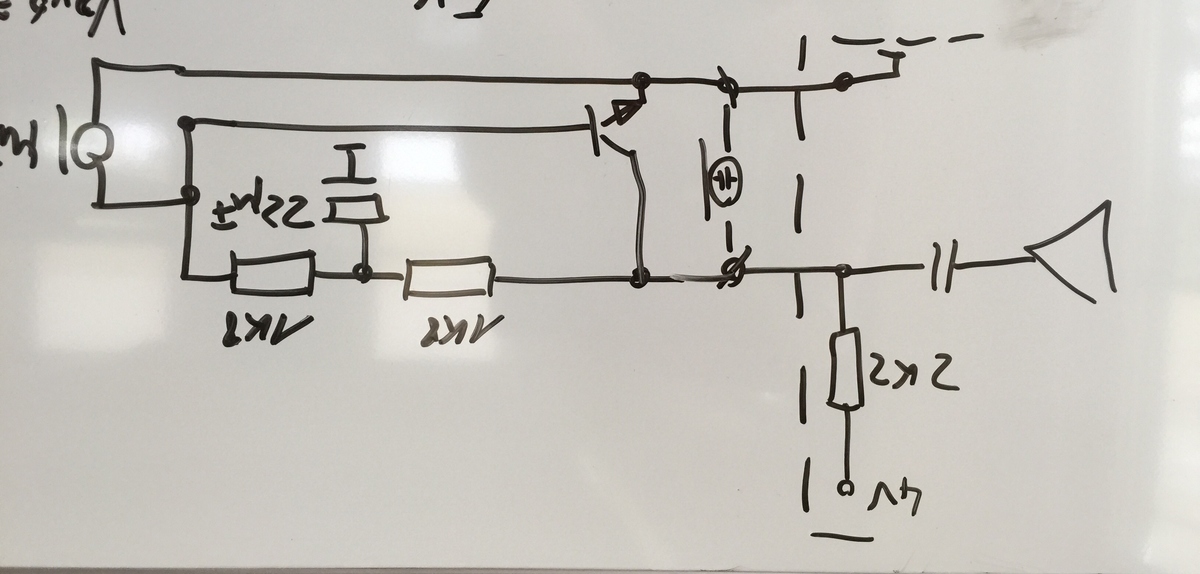

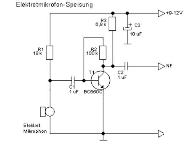

Ist das eine Elektretkapsel oder ein dynamisches Tauchspulenmikrofon?
Nach Masse kurzschließen bei Elektretmikrofon entlädt auch den
Koppelkondensator Richtung Eingang. Schaltet man das Mikro wieder hinzu,
lädt sich dieser auf die höhe der Elektretspeisespannung auf und das
ploppt dann ersteinmal kräftig. NF kurzschließen ja, Speisespannung eher
nicht.
Die Elektretkapseln sind auch nicht wirklich laut. Meist muss man im PC
irgentwelche Vorverstärker mit aktivieren, die dann wieder rauschen usw.
be meinem Motebook kommt hinten Masse, in der Mitte liegt die
Speisespannung separat und vorn an der Spitze kann man die NF auflegen.
Hast Du eine dynamische Kapsel, kommt die NF an die Spitze und Masse
kommt hinten drann. Keinen Monostecker nehmen, sonst schliesst Du die
elektretspeisung kurz. Elektret: Von der Mitte mit 2K2 auf die Kapsel,
mit 2µ2 auf die Spitze auskoppeln. Gleichsspannung an der Kapsel messen.
Speisestrom an der Kapsel messen. Teilen und Widerstand raussuchen, der
dicht am Ergebnis ist.
Mit dem Schalter nun zwischen Kapsel und diesem Widerstand hin und her
schalten. Den anderen Fuß vom Widerstand und Kapsel auf Masse.
StromTuner
StromTuner

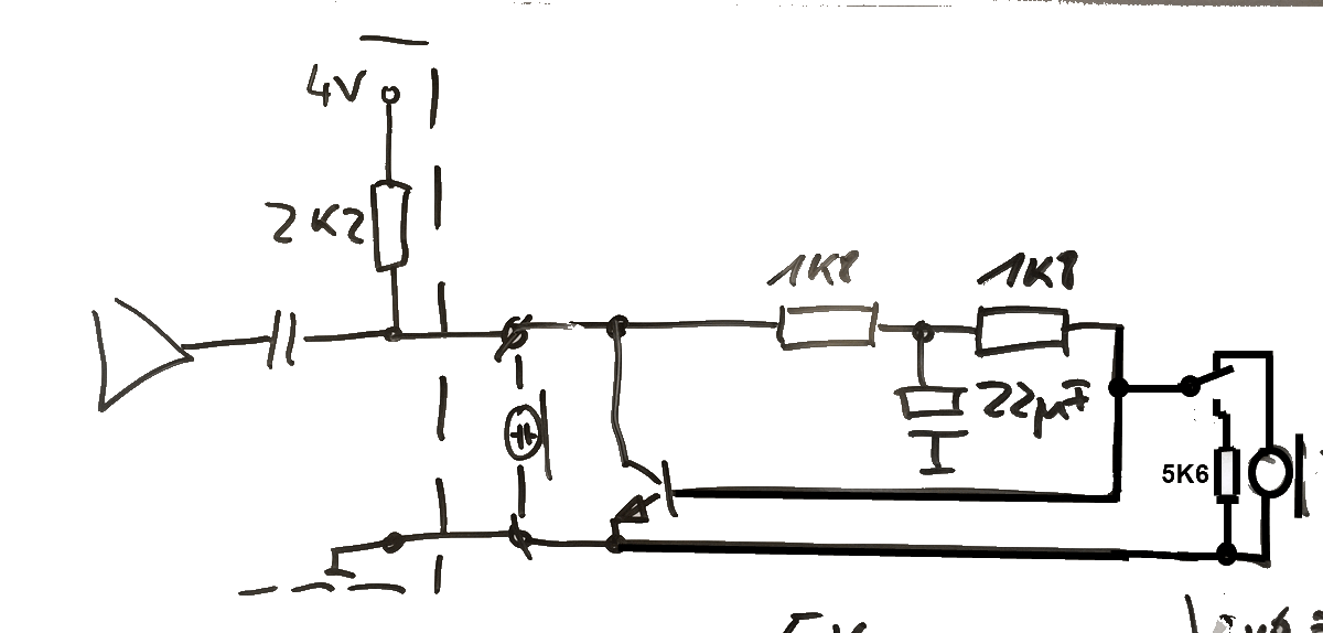

da Notebooks wie gesagt "Elektret-Versorgungsspannung" auch liefern
können,
noch mal kurz im Bild, wie das vom Prinzip her so aussehen könnte.
Da müsste dann noch geguckt werden, abgesehen vom Notebook,
welche Soundkarte genommen wird, ob die dann Stereoeingänge hat.
Dann muss die Beschaltung wieder wie oben "gebrückt" werden.
Hatte zunächst angenommen, es handelt sich um ein dynamisches Mikrofon.
Manchmal ist der Kombieingang sowohl Line-In als auch Mic.
Bei mir ist in Mixer-Stellung "Mic" partout kein Stereo rauszukitzeln.
Offenbar ist's da immer Mono. Trotzdem die beiden Pole am Stecker wohl
verbinden.
ciao
gustav
Muss mal ein mod umdrehen, bitte
Jedenfalls hab ich das so bei mir am Headset und bin richtig zufrieden.
Ich hab das nicht nachgerechnet oder verifiziert. Einfach nachgebaut.
Klingt sehr gut und ist ordentlich laut im Vergleich zum direkten
Anschluß der Japsel am MIC Eingang.
Harald W. schrieb:
> Axel R. schrieb:
>> ich denke, jetzt sieht man es aber.
>> Den Schalter habe ich mit hinein gemalt
> ...und das Mikrofon wird am Kopfhörerausgang angeschlossen?
ohje - natürlich nicht. Am Mikrofoneingang. anstelle dem originalen, sry

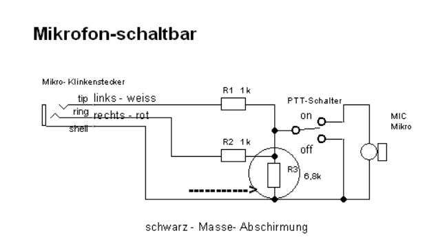

Naben Forum,
in der Zwischenzeit konnte ich die Schaltung von Gustav (Danke Dir !)
nachbauen und es funktioniert.
Jedoch habe ich immer Spitzen beim PTT-Drücken und loslassen - Muss ich
da ev. noch irgendein Kondensator oder sowas einbauen ?
Siehe dem Screenshot von Audacity den ich mal angehangen habe.
Das Mikrofon ist ein einfaches, dynamisches, jedoch anscheinend kein
Elektretkapsel.
Dankend für weiter Antworten.
Grüße,
Stephan
PS: Warum kann ich nicht immer auf dieser Seite als Gast einen Beitrag
posten (sowie heute) und ich manchmal nach Benutzername und Kennwort
gefragt werde ?
die Schaltung könnte so, wie im Bild gezeigt, abgeändert werden.
Das dynamische Mikrophon ist ja (meistens) niederohmig.
Deswegen dürfte ein Parallelwiderstand von ca. 4,7 k bis 10 k (R3)
keinen nennenswerten Einfluss auf die Lautstärke haben.
Aber der gewünschte Effekt, die beim Schalten an empfindlichen
Verstärkereingängen (fast) immer entstehende Knackstörung des Mics so
weit abzudämpfen, dass es nicht mehr stört, dürfte überwiegen.
Evtl. müsste der R3 dann noch wertemässig optimiert werden.
ciao
gustav

Nabend Gustav,
Dir nochmals recht herzlichen Dank für den Schaltplan "2.0"
Erst in dieser kommenden Woche und nachdem ich einen entsprechenden
Widerstand mit Deinen Werten gefunden / erworben habe werde ich diesen
mal dazu löten.
Bei neuen Resultaten melde ich mich hier wieder.
Grüße,
Stephan
