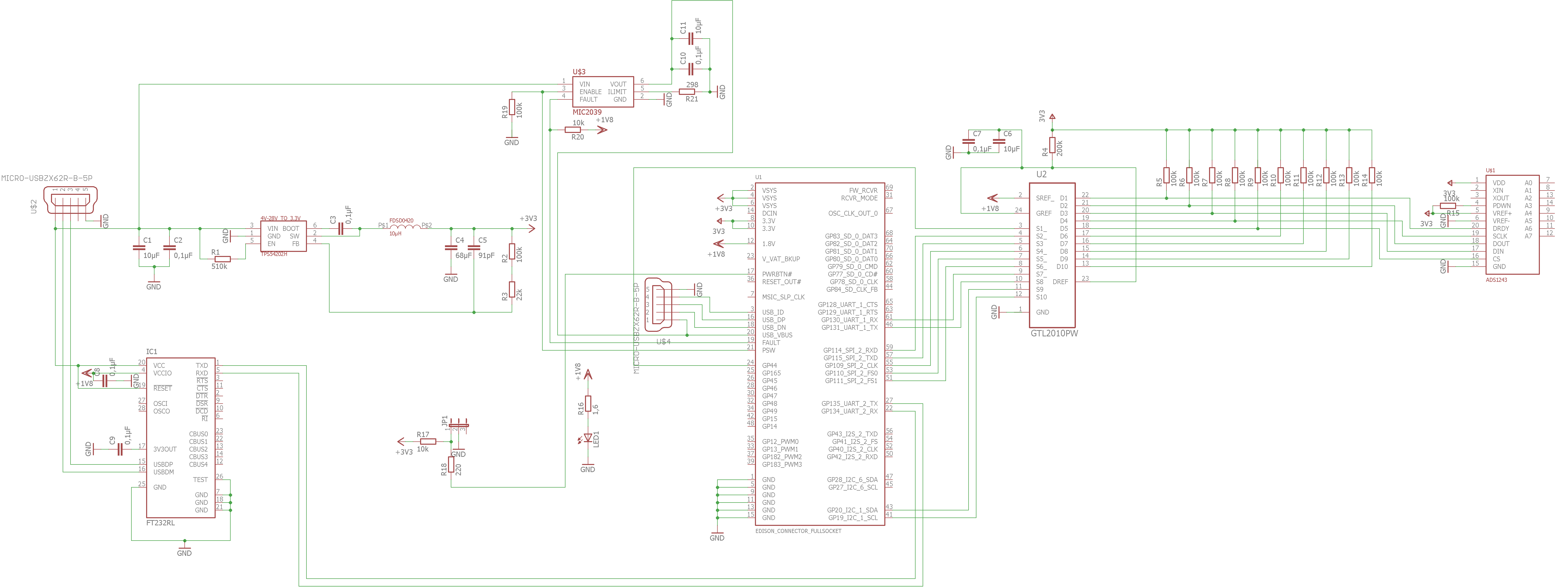

Hallo liebe Microcontroller-Community,
ich möchte direkt kurz meine Idee, die ich zu verwirklichen versuche,
vorstellen: Ein Breakout Board für den Intel Edison (Ähnlich dem
Raspberry pi) bauen.
Kurz zum Intel Edison:
Er besitzt eine IO-Spannung von 1,8V und benötigt eine Eingangsspannung
zwischen 3,15V und 4,5V. Außerdem besitzt er 2 UART Schnittstellen, 2
I2C BUS-Systeme und 1-mal SPI. Des Weiteren hat er einen USB-OTG
Controller.
Zu meiner Idee (Schaltplan siehe Anhang):
Das Breakout Board soll den Intel Edison mit genügend Energie versorgen.
Dies geschieht über eine USB-Buchse, mit welcher auch gleich eine
Serielle Konsole über UART_2 und einem FTDI Chip auf dem PC gestartet
werden kann.
Außerdem sollen für die BUS-Systeme die Spannungen auf 3,3V angehoben
werden und ein Analog-Digital-Wandler über SPI angeschlossen werden. Des
Weiteren soll der USB-OTG Port benutzt werden, sodass der Intel Edison
sowohl als Host, als auch als normales Device agieren kann. Außerdem
soll eine Statusled, die anzeigt, ob der Edison an ist, vorhanden sein
und ein Taster zum Herunterfahren (Jumper).
Um diese Funktionen zu realisieren habe ich einen Schaltplan (Anhang)
erstellt. Hierzu habe ich das Datenblatt des Intel Edison zur Hilfe
genommen und den Schaltplan eines Breakout Bordes von Intel (beides im
Anhang).
Da ich mir eine Platine Ätzen/Fräsen lassen wollte (wegen des kleinen
Pinabstandes des 70 Pin Hirose Steckers) und erst 17 Jahre alt bin und
daher noch nicht die Tiefgründigste Ahnung von Elektronik habe, wäre es
sehr nett, wenn Ihr kurz über den Schaltplan gucken könntet und mich auf
Fehler hinweisen würdet. Außerdem habe ich noch ein paar generelle
Fragen. Es wäre super nett, wenn Ihr auch ein paar (ich weiß es sind
viele :)) von diesen beantworten könntet:
-Zum Powerdownbutton: Warum werden im Datenblatt des Breakout Bords
genau diese Widerstände benutzt und warum führt von PWRBTN ein
Pullupwiderstand zu VSYS, obwohl die IO-Pins nur 1,8V vertragen?
-Zur Statusled: bevor der Edison startet, sind die Ausgänge hochohmig?!
Sind sie dies auch, wenn er heruntergefahren ist und nicht an Strom
angeschlossen ist, da sonst die LED nicht ausgehen würde?
-Kann ich bei UART_1 einfach die Flowcontroll-Pins nicht anschließen?
Das müsste doch funktionieren, da diese nur anzeigen sollen, wann Daten
zum Senden bereit sind, oder?
-Wann sind die Spannungen an den Spannungsausgängen verfügbar? Dazu habe
ich ein Diagramm im Datenblatt des Intel Edison gefunden, allerdings
weiß ich nicht, welches der eingezeichneten Spannungen 1,8V und 3,3V
ist. Wenn nämlich 3,3V vor 1,8V starten würden, würden über den
Pegelwandler 3,3V an die IO Pins gelangen, was den Edison zerstören
könnte?!
-Warum werden von Intel 100k Widerstände als Pulldown verwendet und nur
10k als Pullup auf 1,8V?
-zum USB OTG Port: Ist dieser richtig angeschlossen? Wozu ist der ID-Pin
bei der Zuweisung des Hosts verantwortlich, bzw. welcher Pegel muss an
ihm anliegen. Wie sage ich dem Intel Edison, dass er als Host oder als
Device agieren soll? Der Stromschalter MIC2039 ist ja zum Begrenzen des
Stroms. Dieser wird im Hostmode durch PSW vom Intel Edison angeschaltet,
um das USB Gerät mit Strom zu versorgen?! Ist FAULT am Intel Edison nur
dazu da, um zu starke Ströme zu registrieren und dann den Stromschalter
über PSW abzuschalten, oder hat dieser Pin noch eine andere Aufgabe?
Außerdem steht im Datenblatt des Intel Edison, dass FAULT mit GND
verbunden sein soll, wenn der Edison nicht der USB Host ist. Wo wird
dies am Breakoutboard gemacht und ggf. warum wird es nicht gemacht? Wie
wird die Stromversorgung für USB über den Stromschalter abgeschaltet,
wenn der Edison als Device agiert? Geschieht dies über PSW, oder wird
sie gar nicht abgeschaltet?
Dies sind die Fragen, die nach meiner langen Internetrecherche noch
übrig geblieben sind. Es wäre sehr nett, wenn Ihr sie teilweise
beantworten würdet.
