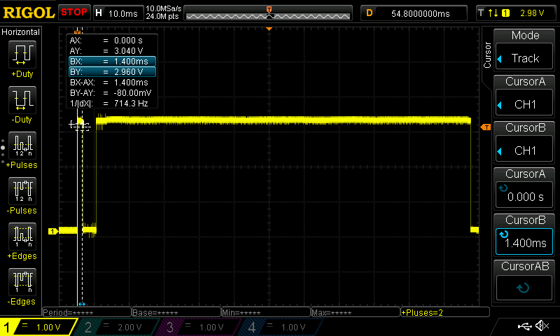

So, hatte nun etwas Zeit mir das Problem wieder anzusehen. Auch wenn ich
das Pending-Flag zurücksetze wird mein Ergebnis nicht besser. Irgendwie
gehen Interrupts und/oder Zeit verloren. Die LED blinkt jede Sekunde
unterschiedlich lang. Daraus schließe ich, dass die ISR aufgerufen wird.
Ich habe nun doch noch eine Ausgabe in der ISR. Ich lasse mir die Zeit
g_millis und den Index ausgeben. In einigen  Interrupts ist die Zeit
einfach 0ms. Ich übersehe sicher einfach etwas. Sollte am besten nochmal
von Vorne anfangen.

Gast #4729225
Peter D. schrieb:
> Vielleicht prellt das Signal.
Genau das kann der Logic Analyzer, dann siehst Du den DCF-Datenstrom (in
Klartext decodiert versteht sich) neben deiner UART Ausgabe. Mit
weiteren Portpins könnte man sich im Bedarfsfall noch 6 weitere Pins
ausgeben lassen, der LA hat 8 Eingänge (falls überhaupt notwendig).
Der LA kann große Dazenmengen in den PC einlesen, das sollte für min. 1
Minute DCF reichen. Prellen erkennt man eben auch mit Leichtigkeit.
Gast #4730174
Wozu ein Logik-Analysator?
Ich befürchte, dass dein Programm durch das An- und Abschalten
von INT0 bei kurzen Prellern den Signal-Überblick verliert.
Ob das Signal prellt, oder nicht, ist jedoch wurst, weil jede
DCF-Uhr damit klarkommen muss.
Aber auch um das DCF-Signal mit Aktiv- und Pausenlänge darzustellen,
darfst du dir mit dem INT0-An- und Abschalten nicht die Chance
verbauen, zu erkennen, dass es gleich wieder zurückspringt.
Mein Vorschlag:
(Dafür brauchst du auch nur 3 Variablen.)
Frage innerhalb der INT0-Routine ab, ob das Signal von PAUSE auf
AKTIV, oder umgekehrt geschaltet hat.
Damit kannst du die LED passend schalten. Weiterhin:
Wenn das DCF-Signal AKTIV geworden ist und (!) TCNT2 > 950 ist,
kannst du den Zählerstand in einer Variablen SKD_DAUER speichern
und dann TCNT2 auf NULL setzen.
Zusätzlich setzt du eine Variable NEUE_SEKUNDE auf 1.
Wenn das DCF-Signal PAUSE geworden ist und (!) TCNT2 > 50 ist,
(eventuell mit 25...75 experimentieren) speicherst du den Stand
von TCNT2 in einer Variable DCF_AKTIV.
Den Timer2-Interrupt brauchst du dafür garnicht. Hauptsache der
Timer läuft mit 1 kHz, um ms anzeigen zu können.
In der Hauptprogramm-Schleife prüfst du die Variable NEUE_SEKUNDE.
Ist sie 1, gibst du den Wert von DCF_AKTIV und
Pausendauer = SKD_DAUER - DCF_AKTIV aus.
Dann NEUE_SEKUNDE zurücksetzen.

Guten Abend,
nur um den Beitrag zu vervollständigen. Ich hatte in der Zwischenzeit
Zugriff zu einem Oszilloskop und konnte sehen, warum mein ursprünglicher
Code nicht lief. Da war ein kurzer Peak der mir alles durcheinander
geworfen hat.
Damit ist nun alles geklärt. Konnte mir auch die restlichen offenen
Fragen beantworten.

Hm, da hast du jetzt hoffentlich gelernt, dass man ein
Programm für die Signale "im echten Leben" immer
Fehler-abwehrend programmiern muss!
Das gilt nicht nur für DCF-Signale, sondern auch (und
besonders) für Eingaben des Benutzers!
Ansonsten sind deine Screenshots auch nicht sehr hilfreich,
da RIGOL es wohl vermeidet, so grundsätzliche Sachen, wie
V/div, oder t/div anzuzeigen.
WO (im DCF-Ablauf) IST DENN DER STÖRPULS?
Was bin ich froh, noch ein Scope mit althergebrachter
Technologie zu besitzen - da wird V/div und t/divs auch im
Screenshot an den PC übermittelt!
OP #4764563
Hallo, es war schon sehr hilfreich, dass du mich darauf gestoßen hast.
Schade um die Screenshots. Ich habe leider auch keine Erfahrung in der
Bedienung. Der Störimpuls ist vor einer 100 ms oder 200 ms Absenkung die
Am Anfang der Sekunde liegen. Das DCF Modul liefert ein invertiertes
Signal. Ich habe dann einen Störimpuls am Ende einer Sekunde. Darauf
folgt der Puls von 100ms /200ms. Da war mein Interrupt aber schon
deaktiviert. Aus dieser Misere hast du mir sehr gut geholfen. Ich hoffe
meine Erklärung ist zu verstehen.
Ich habe mir das so erklären lassen:
Unten links, ist die Anzeige der V/div. Ein Quadrat, vertikal gezählt,
entspricht einem Volt unterschied. Oben links, neben STOP ist ein H. Das
markiert die die Zeit die pro Quadrat verstrichen ist. Ich vermute nun
einfach es steht für horizontal. Das würde dann t/div entsprechen.
Korrigiere mich ruhig, wenn ich diese Thematik falsch verstehe. Habe
vorher noch mit keinem Oszilloskop gearbeitet. Wahrscheinlich meinst du
auch etwas anderes als ich erklärt habe.
Nochmals vielen Dank für deinen Tipp mit der Fehler-Kontrolle. In dem
Punkt hast du natürlich recht.
