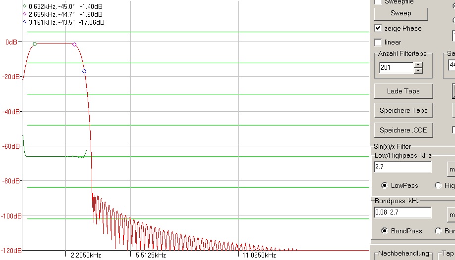

Also, poste mal deinen Filterkernel in normaler Form, dann kann ich dir
das mal simulieren, aber so wird das nix. Ich häng dir mal ne Textdatei
und das Wobbelergebnis dran, wo du ein SSB-Filter sehen kannst. Kommt
auf diesem PC bissel mies, da das Programm noch mit D6 gemacht wurde und
unter Win7 nicht gut skaliert. Aber wie Filtertaps so aussehen, kannst
du draus entnehmen - und wenn du den Zinnober in Excel o.ä. importierst,
kannst du dir auch den Filterkernel mal grafisch angucken.
