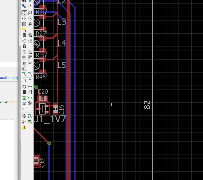

Hallo Forum,
ich habe in meinem Boardfile eine Art "Plus-Symbol" enteckt, welches
sich nicht entfernen oder auswählen lässt.
Würde mich nicht weiter stören wenn ich Bauteile oder Leiterbahnen
darüber legen könnte. Dies führt dann jedoch zu einem DRC-Fehler.
Hat jemand eine Ahnung wie das dort hingekommen ist und wie ichs wieder
wegbekommen??
Viele liebe Grüße
Tobi

Teo D. schrieb:
> Hat sich da einer vielleicht einen Scherz in ner Lib erlaubt? Bzw. der
> Ursprung könnte jwd sein.
Wie ein Ursprung (Origin) sieht es nicht aus. Daneben z.B. die
Widerstände zum Vergleich sehen anders aus. Hatte ich auch erst gedacht.
@TO: Kannst ja mal versuchen, ob sich das Pluszeichen verschieben läßt.
Und wenn ja, ob sich dabei irgendein Bauteil mit bewegt.
Alternativ kannst du mal mit "info" draufklicken, könnte auch einen
Hinweis bringen, was das ist.
Und dann ist es hilfreich zu wissen, in welchem Layer sich das Plus
befindet. Also einfach mal die Layer ausblenden und schrittweise wieder
ein, bis das Plus wieder auftaucht.
Kannst auch mal das *.brd-File hier hochladen, dann kann man es sich mal
anschauen.
Erwin
Das war eine simple wie gute Idee, könnte man auch mal selber drauf
kommen. Das Problem lag ja darin, dass sich das Plus gar nicht anwählen
ließ.
Durch ausblenden der einzelnen Layer sah man, dass es sich im
"Dimensions" Layer befand, in welchem ich meine Bemaßungen gezeichnet
hab. Durch löschen der Bemaßung ist auch das "plus-Zeichen"
verschwunden. Keine Ahnung an was es lag.
Aber Problem gelöst :)
Da hattest du bestimmt eine Bemaßung eines Radius (oder Durchmesser)
drin. Dann ist das Pluszeichen der Mittelpunkt des Kreises, dessen
Radius du messen wolltest.
Also kein Fehler, sondern das war richtig so :-)
