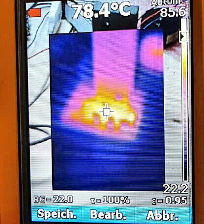

Moin, ich habe auf der Platine drei PowerSO20 ICs mit einer Metall
Platte oben im ic drauf. Die werden ganz schön heiß. Ausgerechnet habe
ich ein Kühlkörper für 4,7 K/C.
Das ist ein Monster für die 100x80 Platine. Wie könnte man hier die
Kühlung realisieren? Bin für jede Anregung dankbar.
Grüße, Franz

Der PowerSO20 hat doch ein Exposed Pad, oder? Über das (und damit über
Thermal Vias durch die Leiterplatte hindurch) wird die Wärme abgeleitet.
Das Exposed Pad wird auf die Thermal Vias gelötet.
Schau mal hier: https://www.cirrus.com/cn/pubs/appNote/AN315REV1.pdf
(von ST müsste es auch was geben, habe ich aber auf die Schnelle nicht
gefunden).
Der Kühlkörper muss dann auf die gegenüberliegende Seite.
Wenn du von oben kühlst, muss die Wärme durch die Moldmasse, das ist für
die thermische Leitfähigkeit nicht gut.

Danke für den Hinweis.
Aber bei meinen IC's handelt es sich um eine sogenannte Slug-up
Ausführung. Soll heißen, das der Exposed Pad nicht unten aber dafür oben
ist. Für meine Anwendung ist das besser so, weil ich die Wärme nicht in
der Platine haben möchte.

Was es nicht alles gibt. Na dann muss dein Kühlkörper oder Gehäuse,
welches als Kühlkörper fungiert, dort angepresst werden. Gerade,
gleichmäßig und mit dosiertem Druck und Wärmeleitpaste.
> Ausgerechnet habe
In der Tat.
> Wie könnte man hier die Kühlung realisieren?
Egal wie dein Konzept aussieht, am Ende muss die Wärme weg.
normaler Kühlköper -> sehr groß
Kühlkörper mit Zwangslüfung -> kleiner
Kühlköper mit Wasser oder Heatpipe -> sehr viel kleiner an deinen ICs,
aber am anderen Ende brauchst du wieder einen großen Wärmetauscher mit
Kühlkörper.
reine Wasserkühlung -> Wasser Zu- und Ablauf nötig.
Such dir das Beste für deinen Geschmack aus.

Klar, es ist ein TDA7391PD
Persönliche Seite #4726705
Schicke Sache :) - setzt du ihn tatsächlich automotive ein?
Der Baustein hat worst case 12W Verlustleistung (Fig. 12). Rth_jc sind
2K/W, d.h. der Die hat dann 24K mehr als das Exposed Pad außen. Bei
160°C geht das Teil in die Schutzabschaltung, er sollte also nicht mehr
als 150°C haben oder außen ca. 125°C.
Wenn du in 80°C kühlst (Fahrzeuginnenluft, wenn die Karre ewig in der
Sonne stand), hast du 45K Hub. Das passt mit deinen 4,7K/W ganz gut.
Wenn du alles ein bisschen relaxter angehst (mit 60°C rechnen, du hast
ja sicher Klima; die 12W Verlustleistung als worst case annehmen und nur
mit 10W rechnen - wenn er einmal im Jahr abschaltet, ist das halt so)
und die 160°C als Maximum zulässt, bist du bei 8K/W. Mit natürlicher
Konvektion (0,3m/s) sollte sich da ein etwas weniger monströser
Kühlkörper finden lassen.
