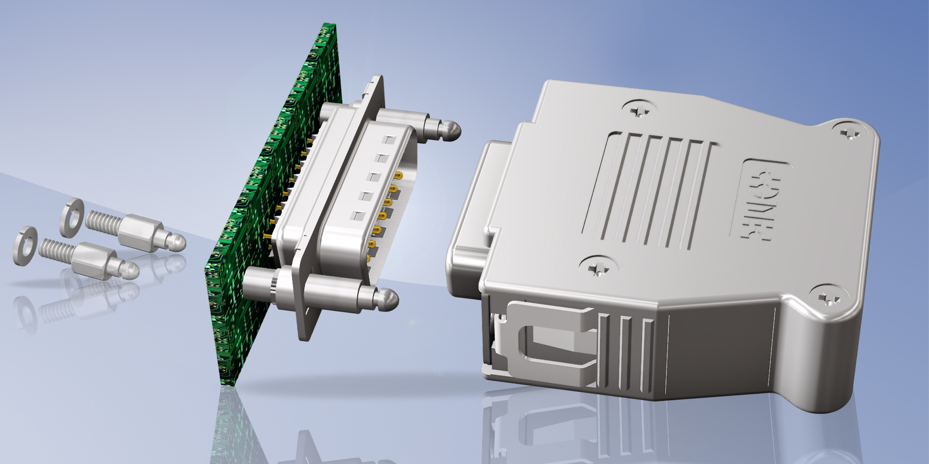

Eine zu erstellende Platine soll in ein D-Sub15-Steckergehaeuse, damit
die ganze Schaltung einfach an ein Geraet angesteckt werden kann. Auf
der anderen Gehaeuseseite sollen dann weitere Stecker oder Kabel
rauskommen.
Normale D-Sub-Gehaeuse bieten aber nicht genug Bauraum.
Gehaeuse wie von Gameport-USB-Adaptern wuerden zB gehen, ich finde aber
keine Leergehaeuse dafuer.
Eine andere Moeglichkeit waere sowas:
http://www.reichelt.de/Fischer-AKG-Geraetebausaetze/AKG-41-16-50-ME/3/index.html?ACTION=3&GROUPID=7724&ARTICLE=73278&OFFSET=500&;
Problem hier waeren die Schrauben, das Ganze soll ja am Geraet an den
D-Sub angeschraubt werden, das waere hier nicht moeglich (selbst wenn
man Daumenschrauben mit passender Laenge und Gewinde bekaeme und sie
durchs Gehaeuse steckt, fehlt die Moeglichkeit, die Deckplatte an der
angewandten Seite zu verschrauben).
Suche also Ideen oder Quellen!

Danke, aber das und andere Alternativloesungen zum Schrauben (zB Conec
SnapLock) setzen Modifikationen an den Geraeten voraus, an denen das
D-Sub angesteckt werden soll, damit faellt das aus :(
