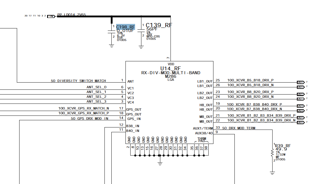

leider ist mein Iphone 5s scheinbar Opfer eines leichten Wasserschadens
geworden, ohne dass ich es mitbekommen habe. Mit der Zeit brach
allerdings häufig der Empfang ab, weshalb ich nach anfänglicher
Softwareuntersuchung das Handy geöffnet habe.

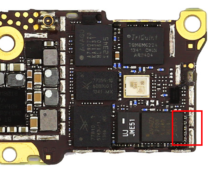

Sofort sah ich, dass der Feuchtigkeitsindikator nahe des Akkusteckers
aktiviert war und sich auch etwas Korrosion in der Nähe befand. Diese
habe ich mit Isopropanol vorsichtig entfernt. Leider war scheinbar einer
der SMD Kondensatoren schon durchkorrodiert sodass dieser der
Säuberungsaktion zum Opfer gefallen ist.
Nunja, habe daraufhin mir den entsprechenden Schaltplan im Netz besorgt
und auch das fehlende Bauteil gefunden.
Es handelt sich meiner Meinung nach um den C198_RF (vgl. Schaltbild) mit
0.01uF, 6,3V, 10%, X5R, 01005.
Da mir das Netz diesbezüglich nicht viel ausspuckt, wollte ich euch mal
fragen, ob dieser Kondensator evtl. an dem Empfangsproblem Schuld ist
oder ob es wahrscheinlicher ist, dass es an einem anderen Bauteil liegt.
Kurz zur Fehlerbeschreibung: Das Handy sucht ca. alle 1-2Min. nach einer
neuen Verbindung und schwankt dann zwischen 1 und 3 Signalbalken hin und
her. Manchmal bricht es auch komplett zusammen und es steht "Kein Netz"
auf dem Display.
Wäre super, wenn es hier jemanden gibt, der etwas Licht ins Dunkle
bringen könnte. Danke schonmal für Eure Hilfe.

Vielleicht hast du einen Leiterplattenbestücker in deiner Nähe, der auch
sehr kleine Sachen macht. Meist ist aber bei 0402 Schluss.
http://www.mouser.de/Passive-Components/Capacitors/Ceramic-Capacitors/MLCCs-Multilayer-Ceramic-Capacitors/Multilayer-Ceramic-Capacitors-MLCC-SMD-SMT/_/N-bkrdv?P=1yzmot5&Keyword=10nf+01005&FS=True
Such dir einen aus, im Markt-thread gibt es immer wieder
Sammelbestellungen bei Mouser/Digikey.

Kann man versuchen, ich würds nicht tun. Jedes Löten/Entlöten ist Stress
für das Bauteil.
Auslöten geht gut mit Heissluft (Rückseite der Platine erwärmen).
Wieder einlöten - hm. Das kleinste, was ich bis jetzt per Hand gemacht
habe war 0402, und das war schon ziemlich lästig. Kommt auch sehr auf
deine Augen und die Feinmotorik an.

Vermutlich wird es jeder Wert zwischen 6,8nF bis 47nF tun. Aber es
schadet sicher nicht, genau 10nF aufzutreiben.

Für allerkleinste Lötstellen wickle ich um die Lötspitze dünnen
Kupferdraht mit etwa 0,4-0,5mm und forme damit eine Spitze. Wenn du eine
echte Lötnadel hast, umso besser.
