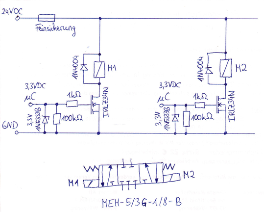

ich möchte gerne das 5/3-Wegeventil, das ich im Anhang beigefügt habe,
mit zwei digitalen Ausgängen eines Mikrocontrollers steuern. Ich habe
mir im Forum schon einige ähnliche Beiträge durchgelesen und meinen
Schaltplan darauf basiert entworfen.
Leider funktioniert die Schaltung aber nicht. Die Magnetspulen ziehen
beim "High-Setzen" der jeweiligen Mikrocontroller-Pins nicht an.
Kann mir vielleicht jemand von euch weiterhelfen?
Setze ich nur die Spulen inkl. Freilaufdioden an meine
Versorgungsspannung (ohne Transistor etc.) ziehen die Spulen an. Mit
einem Relais wäre mein Problem also bereits gelöst. Nur möchte ich
trotzdem wissen, warum diese Variante mit dem Mikrocontroller nicht
funktioniert bzw. was ich ändern muss.

von Hubert G. (hubertg)
Wozu die 3,3V Z-Diode?
1k am Gate ist sehr viel, 22 Ohm tun es auch.
3,3V sind für einen IRLZ34 etwas knapp.
1N4004 als Freilaufdiode ist zu langsam, UF4004 ist besser, oder sonst
was schnelles.

Ich hab jetzt nicht nach den Daten der Mosfets geschaut aber allgemein
scheint mir 1k als Gatewiderstand doch reichlich hoch. Max 100 Ohm wär
wohl eher angebracht, denke ich.

von Gooogle (Gast)
> was schnelles.
Danke Hubert für die Antwort. Die Z-Diode brauche ich als
Überspannungsschutz für meinen Microcontroller. Ich werde es mal mit
weniger Ohm am Gate versuchen. Habe auch andere Transistoren ausprobiert
unter anderem den BD679, leider ohne Erfolg. An den 3,3V kann es also
nicht liegen. Die UF4004 als Freilaufdiode kann ich verwenden als kleine
Optimierung.

von Wolfgang (Gast)
Gooogle schrieb:
> Die Z-Diode brauche ich als Überspannungsschutz für meinen
> Microcontroller.
Wo soll die Überspannung her kommen?
Die Sandschicht (Siliziumdioxid) zwischen Gate und Kanal leitet nicht,
i.e. das Gate vom MOSFET ist isoliert von deinen anderen Spannungen -
jedenfalls solange der MOSFET heil ist.

Falls es sich um das verlinkte Ventil handelt, würde ich bei den
angegebenen 1.5W vom Aktuator eher mit gut 60mA rechnen.
Der IRLZ34 fühlt sich da vielleicht etwas gelangweilt ;-)

Das Ventil kenne ich nicht, aber dann - BC140, der geht mit 3,3V sicher
auf und bei dem Strom gibt's noch keinen Zoff mit der Verstärkung im
Schaltbetrieb. Ich hätte noch ein paar 2N2222 im Bestand :-)
Beim IRLZ weiß ich nicht, wie weit der bei 3V UGS öffnet.

Über die Schaltung kann man intensiv meckern - was ja auch gemacht wurde
- grundsätzlich sollte sie aber funktionieren. Es sind auch einige recht
sinnvollen Änderungsvorschläge (Widerstand und Diode) dabei.
Ich habe mir aber nicht die technischen Daten des FET reingezogen, ob
der mit den gelieferten 3,3 Volt zurechtkommt.
Würde aber auf einen Verdrahtungsfehler tippen.
von Patrick (Gast)
Mich persönlich stört die Z-Diode am uC-Ausgang, wenn da mehr als die
Z-Spannung anliegen, dann heizt der Controller die Diode (und sich
selbst). Hier ggf. mal nen höheren Wert einsetzen, der mit Sicherheit
größer als die uC-Versorungsspannung ist.
Für Versuchszwecke würde ich die Z-Diode mal auf einer Seite hochlöten,
dann hast du sie erstmal als Fehlerquelle ausgeschlossen.
"Aufgehen" sollte der Hauptstrompfad dennoch, 3,3 Volt liegen ja an,
sofern die Diode richtig rum drin ist. Vielleicht auch einfach mal
direkt die 3,3V dort anlegen, wo der uC das Steuersignal abgibt.
Ansonsten für diese Anwendung nen bipolaren Kleinsignaltransistor npn
(bis 100mA fällt mir da ein BC547 ein). Da brauchts nur einen
Basisvorwiderstand, der weniger "philosophisch" berechenbar ist.

von Der Andere (Gast)
Hat der TO mit dem originellen Namen jetzt auch mal gemessen, oder
wartet er immer noch darauf, dass jemand eine funktionierende Glaskugel
entwickelt.
Wenn er nicht weiss was er messen soll:
1. 24V Versorgungsspannung am Ventil gegen Masse
2. Spannung am µC Ausgang gegen Masse
3. Spannung am Gate des Transistors gegen Masse
Und diese unsinnige Z-Diode erst mal auslöten.
Weiter sollte er den Transistor gegen einen ersetzen, der nicht bei 3,3V
gerade anfängt zu leiten, sondern schon richtig durchschaltet.

Die Schaltung ist im Prinzip richtig, aber der IRLZ34 ist nicht für 3.3V
spezifiziert, die Schaltung funktioniert also nur "eventuell", und
offenbar bei dir nicht.
Nimm einen zumindest bei 2.7V spezifizierten Si2356.
Lass die Z-Diode weg. Ob 1k oder 10R ist egal, sogar 0R geht. Die 100k
sind gut so lange der uC Ausgang noch als Eingang geschaltet ist.
Statt 1N4004 müsste eine schnellere Diode hin wenn du PWM zur
Haltespannungsreduzierung machen willst.

von HildeK (Gast)
Zwar richtig, aber das kann nicht das alleinige Problem sein, höchstens
im Zusammenhang mit der 3.3V Z-Diode, die vermutlich schon bei viel
kleineren Spannungen als 3.3V nennenswert leitet.
Trotzdem, das Teil wird die 60mA bei 3.3V schaffen, bei wenig mehr (4V)
sind immerhin 15A und 70mΩ garantiert.
Auch 1k Gatewiderstand sind kein Problem, wenn der TO keine PWM macht.
@Gooogle (Gast):
- Welche Spannung liegt am Gate an, wenn eingeschaltet sein soll?
- schaltet das Ventil, wenn du D und S mit einem Draht überbrückst?
- hast du deinen FET ggf. schon getötet, z.B. durch versehentlich 24V am
Gate? Der hält hier nur 10V aus.
- entferne die Z-Diode (weil unnötig) oder ersetze sie durch 5.1V (wenn
du Ängste hast).

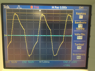

> Und "Google" hat uns immer noch nicht verraten ob und was er da misst!
Hallo Max, ich habe das nicht vergessen, bin nur nicht dazu gekommen.
Bei 3,3V Steuerspannung messe ich zwischen meinen jeweils zwei
Spulenanschlüssen 24V Spannung. Bei 0V das gleiche. Bei offenem
Steueranschluss messe ich das Signal, dass ich in den Anhang gepackt
habe.
Die 24V Masse und die µC Masse sind aber schon verbunden?
von Gooogle (Gast)
Ja.
Wenn die Massen verbunden sind und du 3V oder etwas mehr an dem Gate des
Mosfets gegenüber Masse (=Sourcepotential) misst, dann ist entweder der
Mosfet defekt, oder falsch eingelötet.
Wie HildeK gesagt hat müsste er laut Datenblatt ab 2,5V anfangen
durchzuschalten.
Trotzdem ist er eine schlechte Wahl weil er zum richtigen Durchschalten
ca. 6V braucht.
von MaWin (Gast)
> durchzuschalten.
Dann hat HildeK aber was falsches gesagt: Unter 2.5V sperrt er sicher.
Dann kommt der lineare Abschnürbereich. Ab 4V ist er durchgeschaltet.
von mnab (Gast)
Welche DB konsultiert ihr denn?
lt. http://www.irf.com/product-info/datasheets/data/irlz34.pdf
liegt Vgsth zwischen 1V(min) und 2V(max). Die Vds/Id-Kurven (typ.)
fangen bei Vgs=2.25V an und zeigen bei Vgs=3.0V einen konstanten Rdson
bis ca. 1.5A (Id).
Da hier nur ca. 60mA Laststrom zu erwarten sind, ist da noch genug Luft
um bei 3.3V (und erst recht bei 5V) zu funktionieren.
Wenn das Teil nicht kaputt ist, liegt der Fehler also im im Aufbau -
Das Oszillogramm das du angehängt hast irritiert mich etwas. Wenn ich es
richtig interpretiere sind 50V/Div eingestellt. Das wären Spitze/Spitze
etwa 300V. Für mich sieht das aus als hättest du auf einen Punkt ohne
irgend eine Verbindung zu Masse gemessen. Ich bekomme solche Bilder
immer wenn die Masseklemme abrutscht.
von Christian M. (krusti)
Oder der Tastkopf selber ist 1x. Die Einstellung im Oszi ist aber 10x
eingestellt. Denke das ist nur ein Einstellungsfehler.
