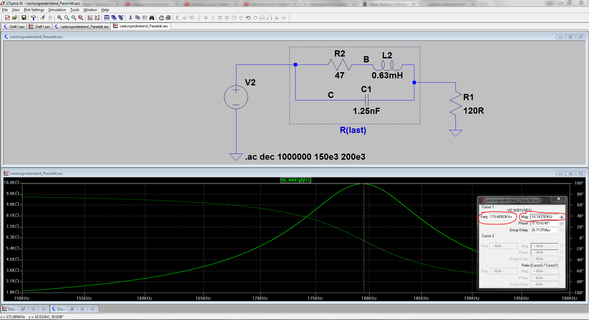

Hallo Miteinander,
ich habe mit Hilfe eines DSO die parasitären Effekte an einem linearen
Ohmschen Widerstand nachgewiesen.
Folglich hat sich eine Impedanz durch die parasitären Reaktanzen sowie
den ohmschen Anteil zu 1 kOhm bei 180 kHz ergeben.
Nun war die Überlegung vorhanden, diesen Nachweis via Simulation mit
LtSpice IV zu erbringen. Das Problem welches sich dabei nun jedoch
auftut, scheint ein numerisches zu sein.
Leider fällt mir derzeit nicht ein, woran es dabei liegt.
Meine Vermutung war die Auflösung des Werte-Bereichs zu verkleinern,
jedoch ohne Erfolg.
Hier einmal zum besseren Verständnis die Auswertung in LtSpice.
In Rot unten rechts zu erkennen, die Frequenz stimmt so weit überein,
jedoch nicht die Impedanz.

Gast #4726673
0,68 mH sind einfach zu viel für einen normalen Widerstand. 47 Ohm sind
aber auch recht viel für eine 680 µH Induktivität.
Auch die 1.25 nF kommen mit relativ hoch vor.
In der Schaltung kann da eher noch eine Kapazität nach Masse rein. 1 nF
wären da aber auch schon 10 m Koax Kabel.

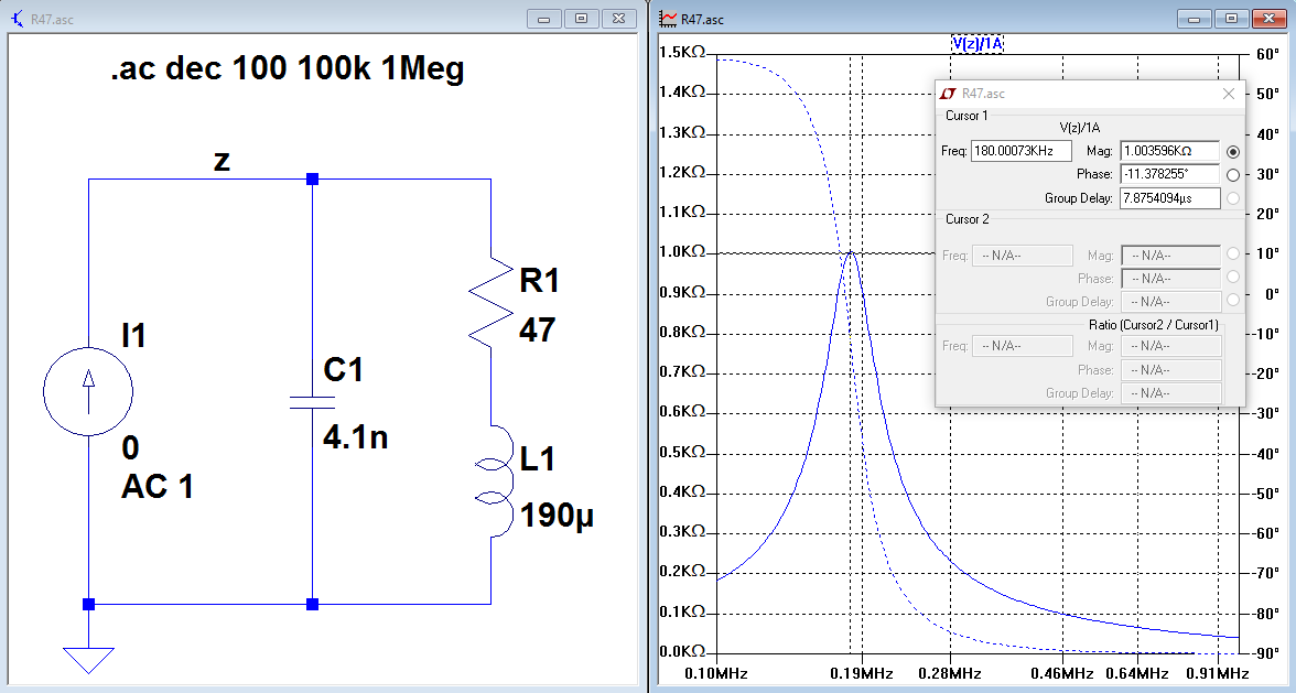

#4726677
Wenn es nur darum geht aus 47Ohm die 1kOhm zu machen, dann könnte das so
aussehen?
Allerdings gibt es da noch die Möglichkeit falls das ein sehr dicker
Draht ist, dass hier der Skineffekt zuschlägt.
Hast du auch Z-Werte für z. B. 10kHz, 20kHz, 50kHz, 100kHz und 500kHz?

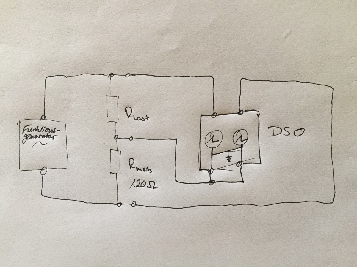

Gast #4726988
Hier noch einmal der Messaufbau.
Sollte aber eigentlich nichts zur Sache tuen.
Der Widerstandswert hat sich ebenfalls aus der Impedanz ergeben und zwar
im kleinen Frequenzbereich. Dh wo nahezu keine parasitären Effekte zu
erkennen sind.
#4727091
1. Bist du sicher, dass der Funktionsgenerator nicht auch den Minuspol
an Erde hat? Welcher Funktionsgenerator ist das?
2. Hat der Generator nicht auch noch 50Ohm Innenwiderstand?
3. Generell ist es bei höheren Frequenzen eine ganz schlechte Idee die
Erde des Osziolloscopes in die Mitte des Spannungsteilers zu legen.
Dadurch misst man mit eienr zusätzlichen unbekannten Kapazität.
Am schwerwiegendsten ist Punkt 3. Bitte Messung wiederholen und Masse
des Funktionsgerators mit Masse des Oszilloscopes verbinden.
Gast #4727104
Ich finde das spannend!
Oben waren es noch 1kOhm, jetzt 2400Ohm. Was denn nun?
Die Skalierung in [Z]/R ist das Verhältnis Impedanzbetrag zu Widerstand.
Meintest Du [Z]/Ohm?
Die Skalierung mit f[Hz] ist ohne jedwede Aussage. Meintest Du f/Hz?
> erkennen sind.
Und was soll das bedeuten?
Ich schließe mich Helmut an. Am besten wird es sein Masse vom
Funktionsgenerator und Scope zu verbinden und die 120 Ohm als
Vorwiderstand zu nehmen. So Scope kann ja subtrahieren.

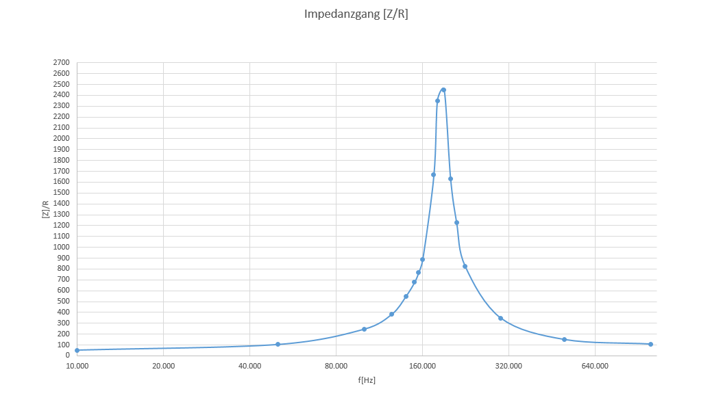

Gast #4727252
Kai schrieb:
> Hier noch der Impedanzgang einer Referenz-Messung. Hierbei zu sehen,
> dass die Impedanz bei 190 kHz einen Wert von 2400 Ohm erreicht.
Was halt aber leider gar nicht zu dem von dir simulierten Netzwerk
passt. Das hat bei 190kHz eine Impedanz von (2363-j*4793)Ohm. (Nicht
simuliert, sondern einfach nur ausgerechnet). Der Betrag davon ist
5344Ohm und damit genau das, was LTSpice bei dieser Frequenz simuliert.
Vergiss also deine These von einem Numerikproblem: LTSpice rechnet genau
das aus, was man auch mit Bleistift und Papier (und Taschenrechner)
bekommt.
Deine "Referenzkurve" passt also nicht zu deinem Ersatzschaldbild des
Widerstands (und dass z.B. die 630µH extrem hoch sind wurde gleich zu
Beginn schon angemerkt). Und deshalb ist es so spannend, wie du gemessen
hast und wie du von deiner Oszi-Messung auf die Parameter dieses
Ersatzschaltbildes eines realen Widerstands gekommen bist.
Gast #4727401
Der Funktionsgenerator hat eine Verbindung zur Masse oder zumindest ein
deutlich Kapazität. Für die etwas höheren Frequenzen könnte man sich mit
einem HF Transformator zwischen Generator und dem Rest helfen - da ist
die Kapazität wenigstens kleiner und besser zu bestimmen.
