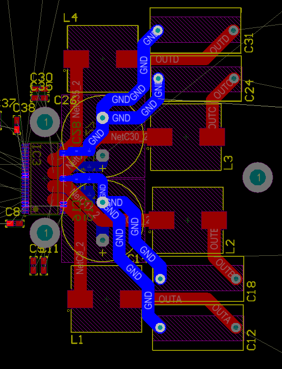

Guten Abend,
ich route soeben ein Layout für einen Class D Chip und habe eine
generelle Frage zur möglichst optimalen Anbindung von GND.

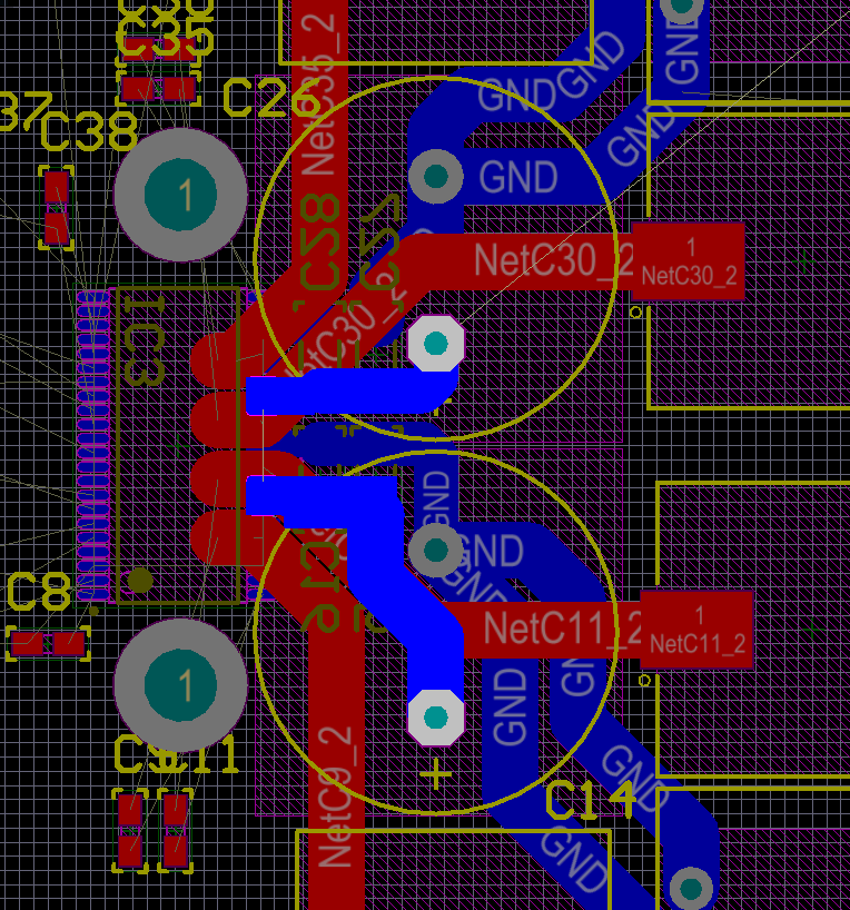

Ich habe im Chip zwei Vollbrücken die jeweils mit + (PVDD) und - (GND)
versorgt werden möchten. Direkt am Chip habe ich 2x1µF Keramik C's und
parallel dazu jeweils einen dicken 2200µF Cap.
Nun frage ich mich wie ich die Folien C's (C12, C18, C24, C31) und dazu
auch die danach folgenden Snubber Netzwerke an die Masse anbinde.
So wie ich es gemacht habe zu den Puffer Elkos routen und dann dort zu
einem gemeinsamen GND Punkt zusammenführen oder mit einer möglichst
ungebrochenen GND Plane?
Hält man die Fläche unter den Spulen frei oder wird die mit GND gefüllt?
Würde eine GND Plane den AMP EMV "sicherer" machen und dazu beitragen
dass er weniger abstrahlt?
Gibt es hier jemanden der praktische Erfahrung damit hat und mir Tipps
geben möchte wie ich hier am besten fahre?
Danke, Gruß
Bernhard

Das ist ein TPA3251.
Naja TI flutet alles mit GND. Ob das so gut ist... genau das wollte ich
eben hier erfragen und Leute mit Praxiserfahrung hören.
TI hat erst kürlich ein PDF veröffentlicht in dem Sie sagen dass das
fluten mit GND vor allem im Signalbereich zu erheblich schlechteren
Audiomesswerten führt. Hier wird nun explizit auf ein Sternlayout
verwiesen, obwohl das EVM noch geflutet wurde.

Ich werde es jetzt mit einer Kupferfläche machen. So wird es bei IRF
auch gehandhabt und 99% aller im Internet erhältlicher Lektüre schreibt
ebenfalls von einer GND Plane im Leistungsbereich.
Die Frage, die nun noch bleibt ist allerdings: GND Plane auch unter den
Spulen?
