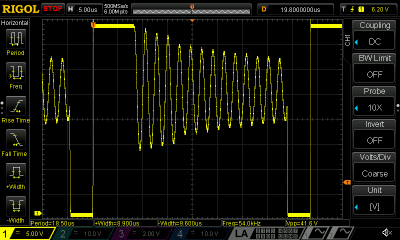

bei Spannungswaldern mit Spule sehe ich immer wieder einen parasitären
Schwingkreis zwischen Spule und FET, der immer dann auftritt, wenn der
Stromfluss durch die Diode abebbt, wenn die Spule also "leer" ist.
Anbei mal ein typisches Oszillogramm. Hier von einem Step-Down. Da ich
sowas auch dauernd in Datenblättern bekannter Spannungswandler sehe,
gehe ich davon aus, dass das 1. normal und 2. nicht schlimm ist? Ich
finde ja schon, dass das recht dramatisch aussieht. Aber ich habe zu
wenig Ahnung, um das fachmännisch beurteilen zu können.
In diesem Fall ist es übrigens eine 330uH Spule und der NMOS hat knapp
700pF Kapazität. Kommt also rechnerisch schonmal hin, dass meine Annahme
mit dem LC stimmt.

ja, das ist normal, weil die Spule und der während der Totzeit
abgeschaltete FET zusammen einen Schwingkreis bilden. Auf dem Bild sieht
man eine abklingende Schwingung eines lückenden Wandlers. Aufgrund der
geringen Dämpfung können sich etliche Zyklen ausbilden. Dies ist nicht
dramatisch, weil die Schwingung niemals die Sperrspannung des FETs
überschreitet.
Im Fall eines angeschlossenen Transformators kann jedoch eine höhere
Spannung entstehen, als der FET verträgt. Diese muß mit Hilfe eines
Dämfungsgliedes abgefangen werden. Solche Dämpfungsglieder sind im
Allgemeinen verlustbehaftet und in speziellen Fällen verlustarm.
Im einfachsten Fall läßt sich so eine Schwingung gut mittels C zwischen
1 und 10nF und R so um die 200 Ohm dämpfen. Je nach Spannungslage können
das auch andere Werte sein. So läßt sich die Schwingung schon nach 1..3
Schwingern vollständig abdämpfen. Man könnte auch versuchen, den
aperiodischen Grenzfall zu erreichen, wenn man sich das auf dem
Oszilloskopbild mal ansehen möchte, nur um die Erfahrung mal gemacht zu
haben.
Unter dem Suchbegriff "snubber-Design" kannst Du eine nahezu
unerschöpfliche Mege an Literatur nur über dieses Thema der Bedämpfung
von solchen Ausschwing-Vorgängen finden. Das wäre sicher eine
interessante Vertiefungsrichtung.

Du verheizt bei jedem Schaltvorgang die Energie, die im Moment des
Abschaltens in dem Schwingkreis steckt. Das musst du nur in Relation zu
der Ausgangsleistung des Wandlers setzen.

Sieht aus wie ein Boost (oder Flyback) im DCM. Ein Bild wie aus dem
Lehrbuch.
Was nicht für die Auslegung spricht: Man wählt die Auslegung eigentlich
eher so, dass man im Normalbetrieb den DCM nicht erreicht. Das macht
man, indem man den Rippelstrom ausreichend klein wählt. Man kann dazu
die Schaltfrequenz erhöhen oder eine größere Drossel nehmen. Was schön
den Vorteil von Schaltreglern mit hoher Frequenz hervorhebt :-)
Geht natürlich nicht immer. Alternativ kann man das Schwingen mit
Dämpfungsgliedern reduzieren, wenn es eine Abstrahlung verursacht.
Miss die Frequenz. Wenn du sie kennst, kannst du ein RC-Glied parallel
zum FET einfügen, das bei der Resonanzfreqenz ohmsch wirkt. Ich nehm
immer XC<=R.
R macht man so klein, dass die Verlustleistung noch tragbar ist. Danach
kann man das C auswählen (Pv=fCU²).
Das wirkt, als würde man ein R in den parasitären Schwingkreis einfügen,
was die Schwingung dämpft.

Jein. - Die Energie geht, wie Du an der Formel siehst,
quadratisch zur Spannung. Du müsstest also U2^2-U1^2
rechnen, aber für eine Abschätzung lohnt das nicht.
Ich würde einfach den Anfangswert von ca. 12V ansetzen,
das wären dann 72nW * 20kHz = 1.44mW.
> Ist das wirklich nur so wenig?
Ganz offensichtlich, ja.
So lange die Schwingung in der Schaltung bleibt, ist das
ziemlich wurscht. Wenn sie abgestrahlt wird, wird es
ärgerlich.
