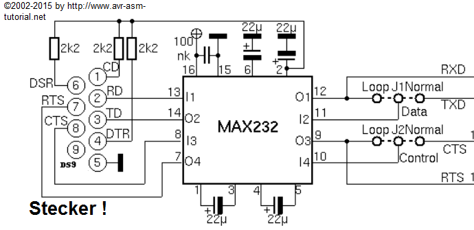

#4727028
schau mal:
Beitrag "RS232 an UART"
vielleicht ist was dabei für Dich.
Prinzipiell für RXD und TXD wie im Bild gilt dieselbe Pegelung auch für
die Handshakes.
Es ist übrigens eine Pegelwandlung nötig zur Kommunikation mit einem PC
z.B.

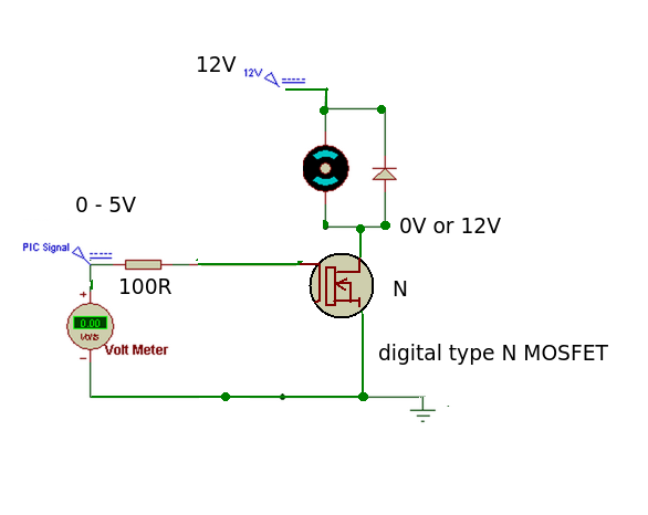

Kann ich für diese Aufgabe auch ein N-Channel Logic Level Gate FET
verwenden? Wenn ja, kann mir jemand einen gängigen Typ nennen?

#4728074
Nein, auch das geht nicht ohne weiteres.

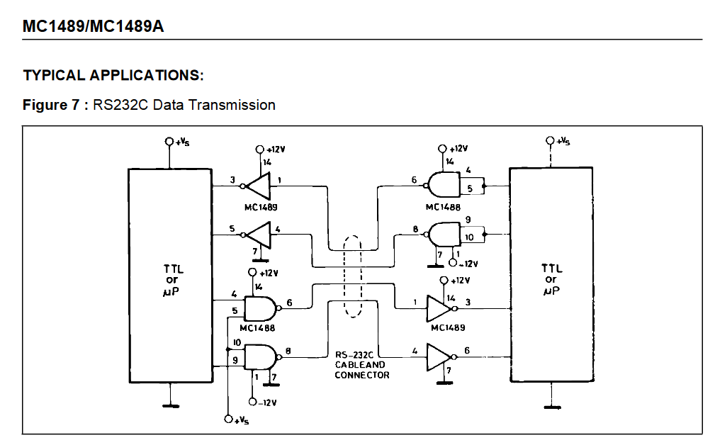

PS: vielleicht hast du ja auch noch je einen RS232-Transmitter und
Receiver frei?
Dann könntest du folgendes tun:
RTS auf den Receiver-Eingang, dessen TTL-Ausgang über einen Widerstand
auf den TTL-Eingang des Transmitters, dessen Ausgang dann auf CTS.
Der ATMega-Ausgang kommt dann den Widerstand.
Dann hast du 3 Möglichkeiten:
-Port hochohmig schalten -> CTS folgt RTS
-Port auf 1: CTS unabhängig von RTS -10V
-Port auf 0: CTS unabhängig von RTS +10V
#4728185
verstehe immer noch nicht ganz, was da zusammengeschaltet werden soll.
Annahme: (bitte um Korrektur, falls nicht richtig)
Es soll zwischen zwei Peripheriegeräten per RS232 hin- und hergeswitcht
werden.
Dazu soll der Einfachheit halber nur der Handshake RTS/CTS in Anspruch
genommen werden, um zwischen Gerät A und B hin- und herzuschalten.
Das jeweils "angeschlossene" Interface soll dann mit dem "Master"
kommunizieren können.
IMHO kann das so nicht gehen:
Denn:
Das Gerät, was gerade "ausgeschaltet" ist, braucht immer noch definierte
Pegel oder "Loops".
Einfach einen Eingang offen lassen, führt zu nicht klarem
Sende-/Empfangsverhalten und Zufallsergebnissen am "abgeschalteten"
Gerät.
Schau bitte mal das Prinzip der RS232-Schnittstelle an. (Stecker-Pinout,
bei Female ist RXD/TXD etc. etc. vertauscht!)
Dort ist rechts eingezeichnet, wie man die Jumper setzen kann bei "Loop"
oder Benutzung der "Handshakes".
Das kann auch anstelle von Jumpern mit anderen "Schaltern"  geschehen.
1488, 1489 (etwas aus der Mode gekommen). Mit Inhibit gehts wohl
einfacher.  - Siehe einkoperte Application note. (Anmerkung der
Redaktion: Warum das Rad neu erfinden?)
ciao
gustav
