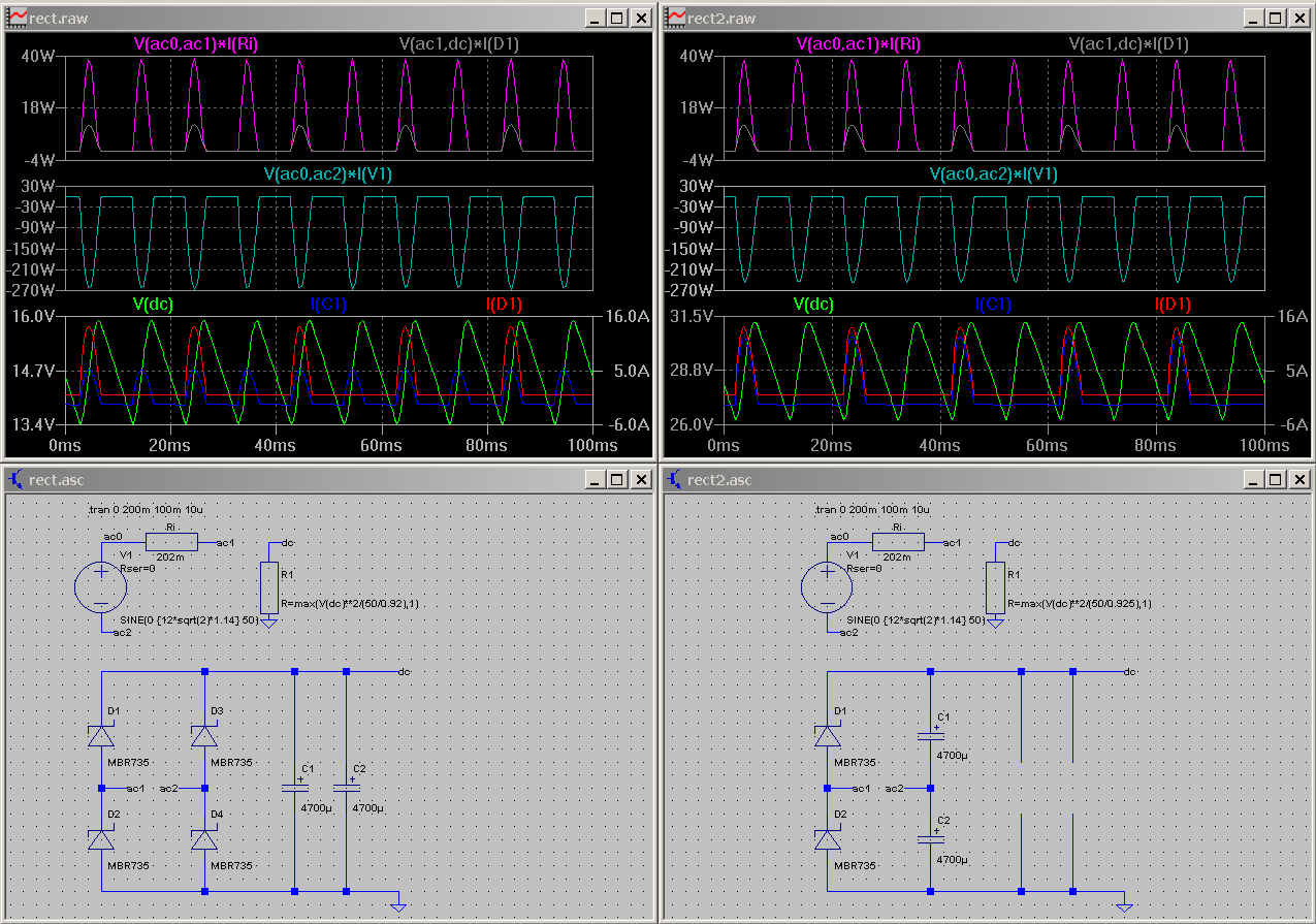

von Veit D. (devil-elec)
warum das denn?
Variante A, Eingangsspannung 9...18V =
von games (Gast)
Veit D. schrieb:
> warum das denn?
Naja, die Variante B hat einen minimal höheren Wirkungsgrad und es sind
zwei Dioden weniger. Da die Auswahl größer ist, könnte es auch billiger
werden. http://www.mouser.com/ds/2/167/KHHD004A2B-475134.pdf
Ich habe als Beispiel die Daten eines Block RK100/12 (*) verwendet und
den Innenwiderstand nur aus der Leerlaufspannung (Un*1.14) und dem
Nennstrom (8.33A) gerechnet - d.h. Kernverluste usw. sind nicht
berücksichtigt.
        Pin    η     Diode        Trafo
Graetz  68.2W  0.73  4 x 1.34W    8.2W
Delon   65.6W  0.76  2 x 1.36W    8.3W
(*) Der 63VA-Trafo ist zu klein
http://cdn-reichelt.de/documents/datenblatt/C500/RK.pdf

von games (Gast)
Veit D. schrieb:
> Trafo zu klein, ne, Missverständnis. Der vorhandene bringt maximal 42VA.
> Sollte bedeuten, alles was da dran hängt an Converter etc. muß nicht
> mehr als 50W abkönnen.
Wie mans nimmt. Wenn ich den 40VA-Trafo hernehme ergibt sich ein
Ri=648mΩ bei In=3.33A. Das führt - bei ohmscher Last - zu einer
Verlustleistung von 7.2W auf die der Trafo ausgelegt ist. Wenn nun
Gleichrichter und Kondensator dranhängen, wird durch die impulsförmige
Stromaufnahme diese Verlustleistung schon bei ca. 30W erreicht. Die
Rechnung stimmt zwar nicht ganz, da die Streuinduktivität nicht
berücksichtigt ist (Ri etwas zu hoch), aber durch den Oberwellengehalt
steigen auch die Kernverluste an.
D.h. dein 42VA-Trafo ist mit einem 25W DC/DC-Wander ausgelastet - hängt
aber von den tatsächlichen Daten des Transformators ab.
> 2 Dioden, 2 Elkos und dann einen Step-Down ran.
> Wirklich so einfach?
Im Prinzip ja.
