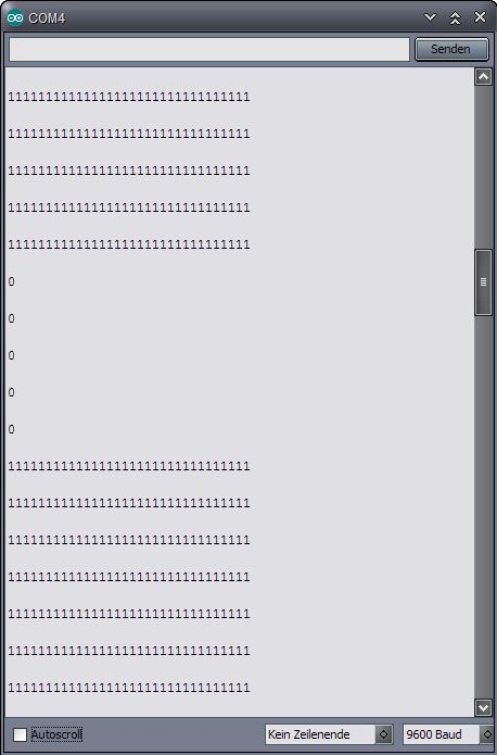

Danke Peter, aber ich bekomme trotzdem nur 111111111111111111 geliefert.
ganz selten aber auch mal eine 0 !
von Wolfram F. (mega-hz)
so sieht es dann aus...

es tut mir leid, Deine Routine und auch meine ursprüngliche
FUNKTIONIERT!
Ich habe beim löten einen Fehler gemacht und anstatt den letzten Q
Ausgang den Clock ausgelesen!
Blöder Fehler....
Alles super! Deine Routine ist schön kurz und vereinfacht!
