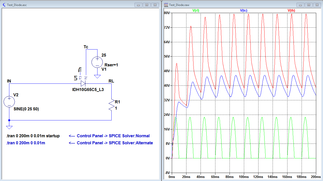

ich versuche gerade die Diode IDH10G65C5 von Infineon in LTspice zu
simulieren ich habe mir die .lib von der Infineonseite heruntergeladen
und schon einige Foren zur Einbindung in meinen Schaltplan gelesen. Die
Diode soll nachher in einer PFC-Schaltung eingesetzt werden. Mein
Problem hier ist das nach einigen u-Sekunden die Simulation abbricht.
Auch in einer sehr einfachen Testschaltung tritt dieses Problem auf.
Hat jemand eine Idee was ich falsch mache ?
Vielen Dank schon mal im voraus :)

Also das Diodenmodell funktioniert mit
"startup" mit dem normalen Solver
.tran 0 200m 0 0.01m startup
oder mit dem Alternate-solver
Das Beispiel für LTspice ist im Anhang.
Diese Gleichungsmonster-Modelle von Infineon für deren IGBT-Modelle kann
man in LTspice knicken. Leider erweist da Infineon den Anwendern einen
schlechten Service.
Gast #4729214
Guten Morgen,
schon mal vielen Dank für die Hilfe, in dem Minimalbeispiel funktioniert
die Simulation jetzt richtig gut, danke dafür. Nur wenn ich dies wieder
in meiner Boost-Converter-Schaltung versuche, dann kommt wieder der
Fehler. Diesmal aber das es ein Problem mit dem Transistor gibt. Habe
ich einen falschen Transistor gewählt (funktioniert mit anderen Dioden
aber problemlos)oder kommt LTSpice einfach in komplexeren Schaltungen
nicht mit dem Infineon Modell zurecht ?
Gruß LaLa
