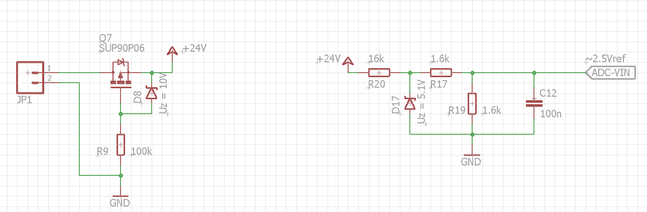

Hallo liebe Community,
ich möchte bei einem aktuellen Projekt die Spannung meiner
Spannungsquelle überwachen. Zwei Autobatterien mit jeweils 12V sind in
Serie geschalten und liefern mir den nötigen Strom für die Anwendung
(bis zu 30A - falls relevant). Ich möchte mit dem ADC des µC
(TM4C1294NCPDT) den Spannungspegel messen um sagen zu können ob die
Batterie noch genug saft hat.
Hab eine Schaltung dimensioniert und würde gerne wissen wie sinnvoll sie
ist - bzw. obs nicht eine bessere Methode gäbe?!
Danke im Voraus,
Liebe Grüße aus Wien
Add: falls relevant, kann ich euch die Rechnung noch bereitstellen wie
ich auf die R-Werte gekommen bin.

Funktioniert soweit, wenn ich richtig verstehe, dass die
Referenzspannung des ADC 2.5V beträgt.
Wenn nicht, dann hätte ich die Teiler so gewählt, dass bei der maximalen
Spannung (2 Batterien beim Laden ≈ 29V) am ADC-Eingang auch knapp die
Referenzspannung zu sehen ist.
Die Z-Diode sollte so groß gewählt werden, dass der Eingang nicht
elektrisch geschädigt wird. Wenn also der ADC mit z.B. 5V betrieben wird
(was wir nicht wissen), dann könnte die Z-Spannung bis knapp 10V gewählt
werden - einfach um den parasitären Reststrom durch die Z-Diode so klein
wie möglich zu halten. Dass dann ev. bei Spitzen über 29V der ADC an
Anschlag geht, ist ja nicht schlimm.

Ich finde die Widerstandswerte schon relativ klein, es fließt ja
ein ständiger Querstrom von ca. 1,5 mA.  ADC-Eingänge von µCs sind
in der Regel relativ hochohmig, von der Warte her könnte man die
Widerstände sicher um den Faktor 10 größer dimensionieren.
Andererseits bietet natürlich eine niederohmige Auslegung einen
besseren Störschutz in harschen Umgebungen.
Je nach Zellentyp und Ladeverfahren könnte der bis 30 V dimensionierte
Spannungsbereich schon knapp werden, falls die Messung auch während
der Ladephase erfolgen soll.  Ladeschlussspannung von 2,6 V pro Zelle
kann bei offenen (nicht gasdichten) Bleiakkus schon mal drin sein,
die Zellen gasen dann halt, muss man mal Wasser nachfüllen.

Du kannst so allerdings keine Aussage darüber machen, wie voll die
Batterie noch ist. Du hast nur eine Aussage, das die Batterie gleich
ganz leer ist und es Zeit ist, Deinen Verbraucher abzuschalten
Vref des ADCs beträgt 3.3V. Ja genau, fast alle Pins des µC sind TTL
3,3V tolerant.
OK dann dimensioniere ich den Spannungsteiler mit 13k und 20k .. 10er
Potenz gleich hinauf :) Dann hätte ich eine Vref von ~3V bei Uz=5V. Oder
soll ich eine Z-Diode mit Uz=10V nehmen und die dann mit dem Spgsteiler
auf ~3V regeln?
wow gut erkannt :) :) hmm gute Frage ob die Messung auch während der
Ladephase erfolgen soll. Was würde das an der Schaltung ändern?

Da du jetzt geschrieben hast, dass die Referenzspannung des ADC 3,3 V
beträgt (ich nahm ursprünglich auch 2,5 V an laut obiger Zeichnung),
genügt das problemlos.  Maximal messbare Spannung ist dann 3,3 V · 12
= 39,6 V.

Ja die Pintoleranz hätte ich gleich von Anfang an erwähnen können.
Sorry.
D.h. die R-Werte x10 nehmen oder so belassen? :)

Das mit dem Spannungsteiler über wir nochmal.
Du hast oben 24V und einen Gesamtwiderstand von 19,2k (16k+1,6k+1,6k).
D.h. an 1,6k fallen 2V ab und an 3,2k (Z-Diode) fallen 4V ab. Deine
Z-Diode mit 5,1V bleibt also arbeitslos und deine sog.
"Referenzspannung" hat ihren Namen nicht verdient und liegt (wenn U_batt
= 24V) bei 2V, wobei sie unstabilisiert mit der Batteriespannung
wandert.
Was sie auch bleiben sollte: sie soll den Eingang des µC nur
schützen, aber bei der Messung nicht im Weg sein.
> und deine sog.
> wandert.
Genau das soll sie wohl auch, schließlich soll die Batteriespannung
gemessen werden.
Lediglich die Bezeichnung als „Referenz“ ist ein wenig unglücklich
gewählt.
> auf ~3V regeln?
Jetzt bringst du mich durcheinander.
Beim ADC hat man eine feste Referenzspannung aus einer extra
Referenzdiode (oder was einfacherem). Das ist in der obigen Zeichnung
nicht enthalten.
Dann hat man einen ADC-Eingang, mit dem man die unbekannte Größe messen
will. Das wäre nach meinem Verständnis das Signal ADC-VIN.
Die Z-Diode habe ich so verstanden, dass du damit bei zufälligerweise
noch höherer Eingangsspannung deinen ADC-Eingang schützen willst, die
aber im normalen Betrieb nichts zu tun hätte.
Ein z.B. 10-Bit ADC liefert dir nun Werte zwischen 0 und 1023 - die 1023
dann, wenn ADC-VIN >= Vref ist. Vref kann üblicherweise einen Wert bis
zur Versorgungsspannung des ADCs haben. Für deinen ADC steht das im
Datenblatt. Übersteigt ADC-VIN die Vref, passiert zunächst nichts
negatives, allerdings liefert der ADC dann nur noch die 1023; das ist
das Ende deines Messbereichs.
Mein Vorschlag mit der höheren Z-Diodenspannung resultierte daraus, dass
sie imho eine Schutzdiode ist und dass du anschließend die Spannung
nochmals halbierst. Bei einem max. zulässigen Input von 5V am ADC-VIN
(µC mit 5V Versorgung) kann daher die Z-Spannung bis 10V gewählt werden
- sie wird ja wieder durch 2 geteilt.
Bei einer 3.3V-Schaltung solltest du mit der Z-Diode dann z.B. auf 6.2V
gehen.
Ob man den Spannungsteiler gleich um den Faktor 10 größer machen soll -
ich weiß nicht, ich würde eher den Faktor 2 oder 3 wählen.
> wandert.
Deshalb nochmals meine lange Ausführung. Ich hatte nicht angenommen (aus
den Gründen die du aufführst), dass der rechte Schaltungsteil die
Referenzspannung generiert, sondern die Messpannung mit
Überspannungsschutz sei. Wo und wie sollten den sonst gemessen werden?
