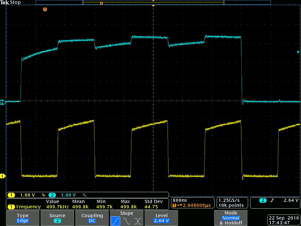

mein MOSFET-Level Shifter verhält etwas merkwürdig und ich wüsste gerne
die Ursache.
Ich nutze einen BSS138 mit Gate-Beschaltung, bei der auf Master-Seite
3,3V anliegen und die Slave-Seite entweder mit 3,3V oder mit 1,8V
betrieben werden kann. Das ganze ist eine 1-zu-1-Umsetzung des Sparkfun
Level-Shifters.
Messe ich nun bzw. das Clock-Signal nach dem Level-Shifter (gelb im
Oszi-Bild), so kommt er nur bis ca. 2,5, danach geht lädt er sich nur
noch extrem langsam weiter auf.
In Blau ist der MOSI zu sehen, hier habe ich den selben Effekt,
überlagert durch Übersprechen von der Clock.
Das ganze funktioniert, da die Schaltschwellen eingehalten werden, aber
sauber ist das nun wirklich nicht. Hat jemand eine Idee woran es liegen
könnte, das der MOSFET die 3,3V nicht sofort erreicht?

Zeichne Dir mal die Body Dioden der MOSFETs mit in den Schaltplan ein,
die Schaltung verwendet die nämlich.
Das Ganze ist nur für I²C Signale wirklich brauchbar, da die Pullups die
Signal Anstiegszeit (rise time) bestimmen. Für (schnelleres) SPI braucht
man aber Push-Pull Ausgänge.
