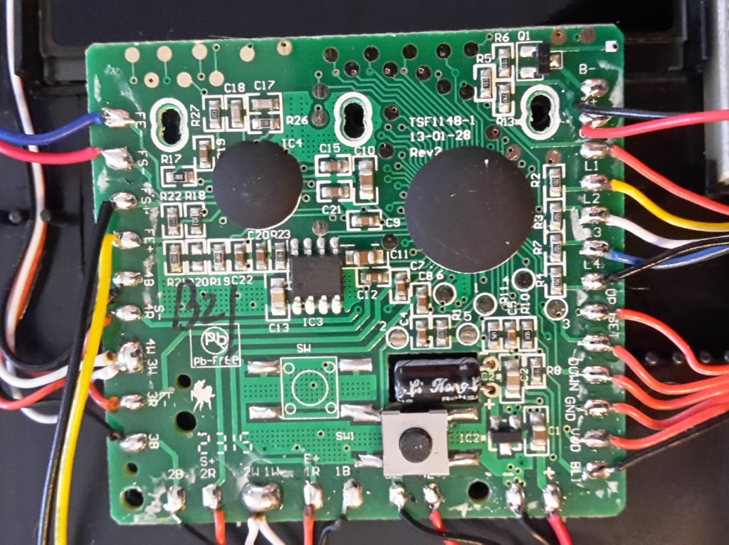

ich würde gerne folgende Waage mit einer zusätzlichen Schnittstelle
erweitern um die Daten an einen Server zu senden:
http://www.smartweighscales.com/product/body-fat-scale-performance/
Ob das senden der Daten über Bluetooth  WLAN  LAN / RS232 oder
ähnliches läuft ist erst einmal noch egal. Mein Hauptproblem ist erst
einmal das erfassen der Daten.
Die Platine ist zwei lagig, auf der Unterseite befindet sich aber nur
die Kontaktleiste zum ansteuern der Platine und ein größerer
Kondensator.
Folgende Ideen hatte ich bereits:
1. Daten zwischen Controller und Display abgreifen
Bei dem Display handelt es sich scheinbar um ein graphisches Display das
mittels eines 20 poligen Anschlusses mit der Platine verbunden ist. Ich
gehe davon aus, dass es extrem schwierig ist, diese Daten zu sniffen und
dann auch entsprechend zu interpretieren. Oder gibt es hier eine
"einfache" Möglichkeit?
2. Messzellen parallel auswerten
Hierfür müsste man wahrscheinlich die komplette Platine neu entwerfen
und die Sensoren auswerten. Für die DMS wäre das wahrscheinlich noch gut
machbar, aber die Körperfettmessung trau ich mir eigentlich nicht zu.
3. Uart / I2C oder ähnliches von der Platine abgreifen
Auf der Platine sind 6 Punkte extra gekennzeichnet. Gibt es eine Chance
herauszufinden, wie diese Belegt sind?
Wie hoch ist die Wahrscheinlichkeit einzuschätzen, dass hier ein "Debug"
Uart oder ähnliches aufgelegt wurde?
Sind diese Anschlüsse normalerweise für das Prüfen/Programmieren der
Platine bei der Fertigung?
4. Optisch mittels Kamera und OCR
Erscheint mir für diese Anwendung extremst Aufwändig und hätte ich
eigentlich bereits ausgeschlossen.
Unter der Bezeichnung TSF1148-1 des vergossenen Bauteils konnte ich
leider auch nichts finden. Kennt jemand zufällig diese Bezeichnung?
Fällt jemanden noch eine andere Möglichkeit ein, die Messwerte
zusätzlich abzugreifen?
Danke und Gruß
Nein, das ist kein graphisches Display, sondern ein einfaches
Siebensegmentdisplay. Kundenspezifisches Glas, mit ein paar Sonderlocken
als zusätzliche Segmenten.
So etwas zu "sniffen" ist allerdings durchaus kompliziert, da bei der
Ansteuerung des Displays meistens ein Multiplexverfahren verwendet wird.
> Gibt es eine Chance herauszufinden, wie diese Belegt sind?
Oszilloskop dranhängen, messen, hoffen.
Das ist nicht die Bezeichnung des Bauteils, das ist die Bezeichnung der
Platine. Die beiden schwarzen Kleckse enthalten direkt auf die Platine
gebondete Chips, das ist in der Massenproduktion am billigsten.

Danke, das scheint wirklich so zu sein. Bei schrägansicht sieht man ganz
leicht die einzelnen Segmente.
Gibt es einen IC der so eine Arbeit vereinfachen kann? Ich gehe mal
davon aus, dass die Pulse eher im ns Bereich zu suchen sind, oder?
Oszi steht aktuell leider nicht zur Verfügung. GND und V+ wären ja
wahrscheinlich noch mit einem Multimeter zu finden. Wie hoch wäre denn
die Wahrscheinlichkeit, dass hier ein UART herausgeführt ist, oder wird
das eigentlich nie gemacht? Besteht die Gefahr, die Platine bei
Messungen / ausprobieren ob es sich um einen Uart handelt zu zerstören?
Danke.

Die Platine sieht ja so aus, als ob es da noch eine Variante der Waage
mit einem zweiten Taster gäbe. Also sollte man ev. mal sehen was da noch
so für Waagen angeboten weden. ev. gibts ja eine Variante mit
Schnittstelle. Dann könnte es ev. auf den unbelegten Pads eine
Schnittstelle geben.
sonst wohl eher nicht...

Leider gibt es keine Variante mit zusätzlicher Schnittstelle. Ich hätte
gehofft, dass die unbenutzten Pads vielleicht für die Kalibrierung im
Werk verwendet werden und hierfür im optimalfall ein UART oder was
ähnliches verwendet wird.
Der SO8 in der Mitte könnte von der Belegung ein 24Cxx sein.
Pin5 -> SDA
Pin6 -> SCL
Die haben sogar Testpads.
Wenn Du Glück hast kommunizieren die beiden Kleckse auch über I2C.
Musst allerdings dann die I2C Daten mitschneiden und dazu braucht es ein
Oszi, LA o.ä.
