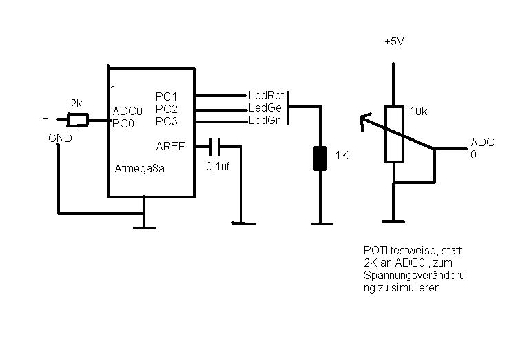

also ich habe mir zur Übung einen Batterietester gebaut. Für mignon 1,5v
batterien.
Dieser soll mir an ADC0 über einen 2K Widerstand die Spannung einlesen.
Und je nach Zustand eine rote, gelbe oder grüne led an PC1, PC2 oder PC3
anschalten.
jetzt ist es aber so, das er mir zwischen den Farben (3 ports c) hin und
herspringt. Mal grün solange er will, dann mal rot, und in den seltesten
fällen orange.
ich habe auch batterien mit unterschiedlicher Ladung hier liegen, wenn
ich diese aber dran halte, ändert sich nichts. Berühre ich dann noch
zusätzlich mit der linken Hand an gnd, und mit der rechten Hand +, dann
geht es von rot nach grün, hände weg von grün nach rot (spannung der
batterie 1,5V. laut meinem Code sollte sie ja auf orange schalten.
nun meine Frage was habe ich hier nicht beachtet? Schaltung im bild oben
aufgezeichnet.

Und der 2k R zu PC0 hat genau was für einen Sinn?
von hrmpf (Gast)
Den hat der TO so von einem x-beliebigen Schaltplan abgemalt und weiß
selbst nicht, was das soll...

von Paul B. (paul_baumann)
So, wie die Beschaltung des Potentiometers aussieht, liegt der ADC 0
immer auf Masse und das Poti geht zum Teufel, wenn der Schleifer oben
beim +5V-Anschluss ankommt.
MfG Paul

von Huber M. (michael_h784)
zum schutz des uc gegen zu hohen strom , wenn ich die batterie anklemme.

von Ralph S. (jjflash)
... prinzipiell kann ein "Batteriezustand" nur im belasteten Zustand
erfasst werden, weil ansonsten ein Spannungsmesser (wie bspw. der ADC
eines Controllers) extrem viel groesser als der Innenwiderstand der zu
messenden Zelle ist.
Im unbelasteten Zustand wird ansonsten (fast nur) die U0 der Zelle
gemessen.
Ich würde bspw. eine Mignonzelle kurzfristig mit ca. mindestens 100mA
belasten, was einem 150 Ohm Widerstand entspricht (bei Nennspannung der
Zelle).
Programm im Anhang, die Schwellen für "leer" , "mittel" und "voll" ...
kann man drüber streiten.

So beschaltet machst du einen Kurzschluss wenn du den Poti in eine
Endstellung drehst!
Die Verbindung vom Schleifer zur Masse muss weg!
Weiter wurde oben schon erwähnt, dass man die Batterie belasten muss um
ein aussagekräftiges Ergebnis zu bekommen. Mindestens 100, besser ca.
> Endstellung drehst!
ja habe ich, das habe ich peinlicherweise falsch gezeichnet.

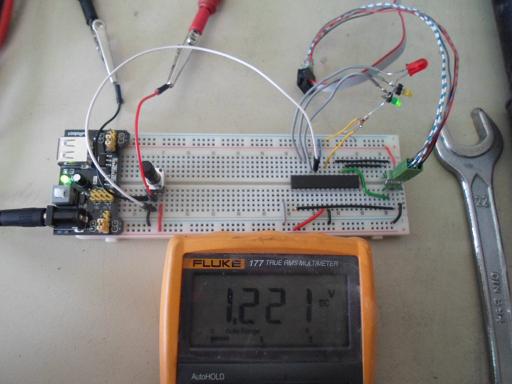

ja das habe ich verstanden. Aber ich glaube, ich habe hier noch ein
grundliegendes Problem, mit der Beschaltung von ADC0 eingang. In meinem
Verständis. Zu nachfolgenden Code
Bild 1 , wie hier zu sehen ist habe ich das Poti als Spannungsteiler auf
ca. 0.4V eingestellt. Im bild leuchtet die Grüne Led, laut Code sollte
doch die Rote leuchten ?
Bild 2 hier habe ich es auf ca. 1.2V eingestellt, dann sollte doch die
orange Led leuchten? Habe ich hier beim Anschluss an den analogen
Eingang, oder doch im Code etwas nicht richtig verstanden?

von Dieter F. (Gast)
Huber M. schrieb:
> Und mit dem ADLAR bit kann ich links oder
> rechtsbündig wählen. das hat mich total aus dem konzept gebracht. denn
> woher soll unint_16 wissen das ich jetzt genau das ADC register meine,
> wenn ich einfach ""volatile uint16_t ADC_wert;"" zuweise. das kann ich
> mir ja jetzt nochmal durch arbeiten
Huber M. schrieb:
> // Kanal waehlen kein bit = kanal ADC0, (1<<MUX1) = ADC1 usw...
>   ADMUX = (1<<REFS0)|(1<<ADLAR);
Scheinbar ist das noch nicht passiert.
-> Beitrag "Re: Fragen zu meinem Batterietester"
