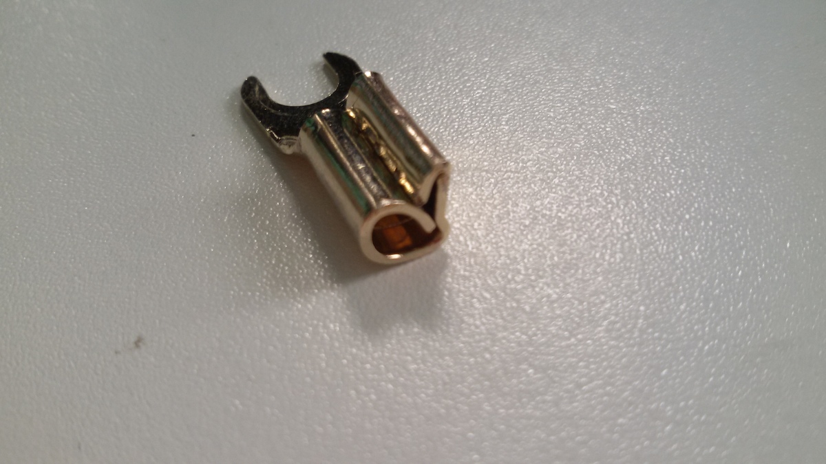

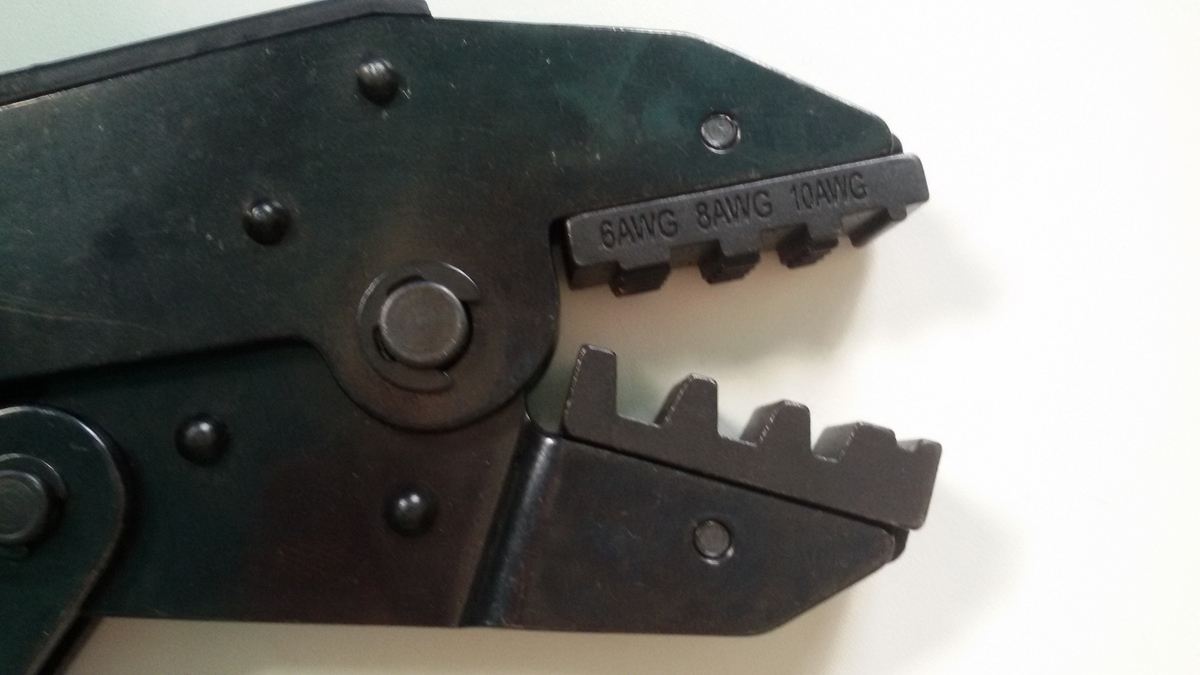

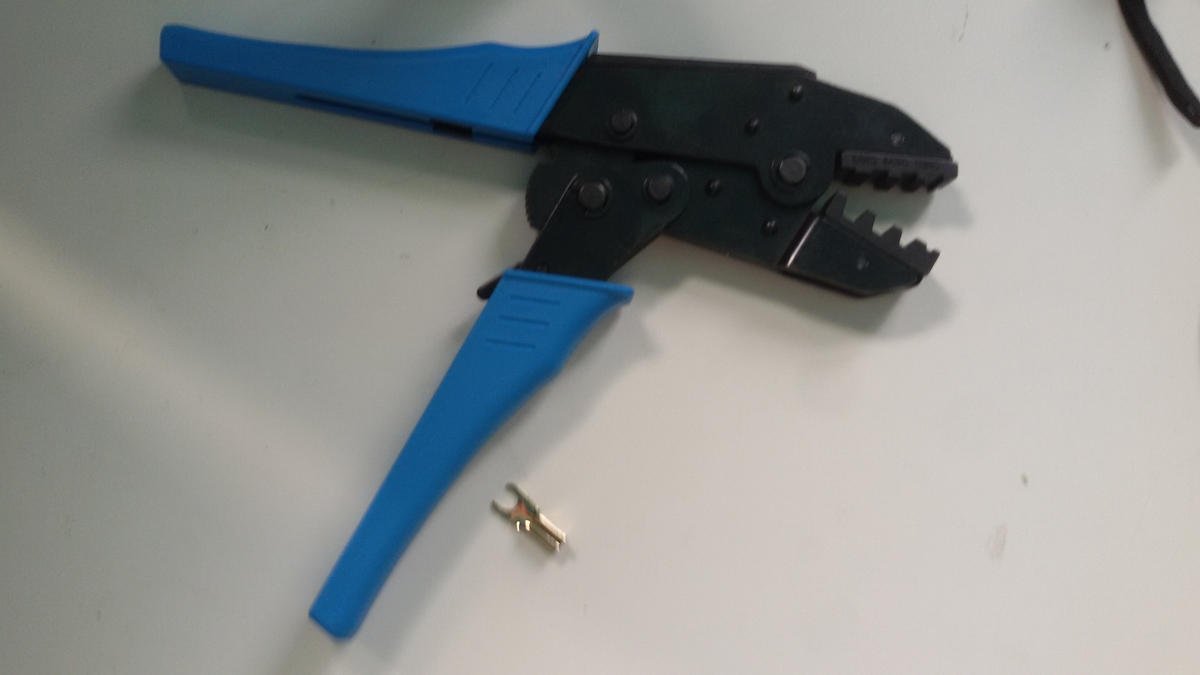

Hallo, ich wollte heute meine 16mm² Kabelschuhe an das dementsprechende Kabel crimpen. Leider hat dies wie aus den Bildern zu entnehmen nicht besonders gut geklappt. Könnte es sein das ich die falsche Crimpzange benutzt habe? Weiß jemand vielleicht welche Crimpzange dafür besser geeignet wäre? Vielen Dank Grüße
#4728532

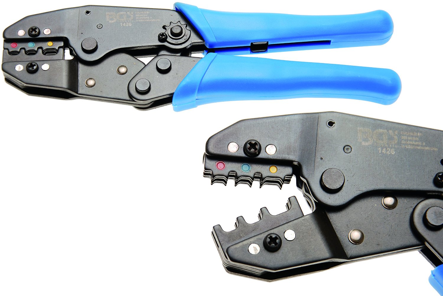

Jap, falsche Crimpzange. Die auf den Bildern ist für Aderendhülsen, nicht für Kabelschuhe. Was Du brauchst ist z.B. sowas: http://www.voelkner.de/products/361033/C.K.-Crimpzange-Isolierte-Kabelschuhe-Isolierte-Kabelverbinder-0.5-bis-6-mm-430021.html?frm=ffs__crimpzange%20kabel Aber achte darauf was für Größen die Zange max. quetschen kann.

Sieht für mich nach einem unisolierten Quetschkabelschuh in Gabelform aus. Die Zange aus der ersten Antwort ist für isolierte Quetschkabelschuhe bis 6mm² geeignet, die aus der zweiten Antwort eher für Rohrkabelschuhe. Um das passende Werkzeug zumindest mal gesehen zu haben würde ich mir den Klauke-Katalog von deren Seite herunterladen, den oben gezeigten Kabelschuh suchen und die dazu passende Werkzeugliste ein paar Seiten später ansehen.

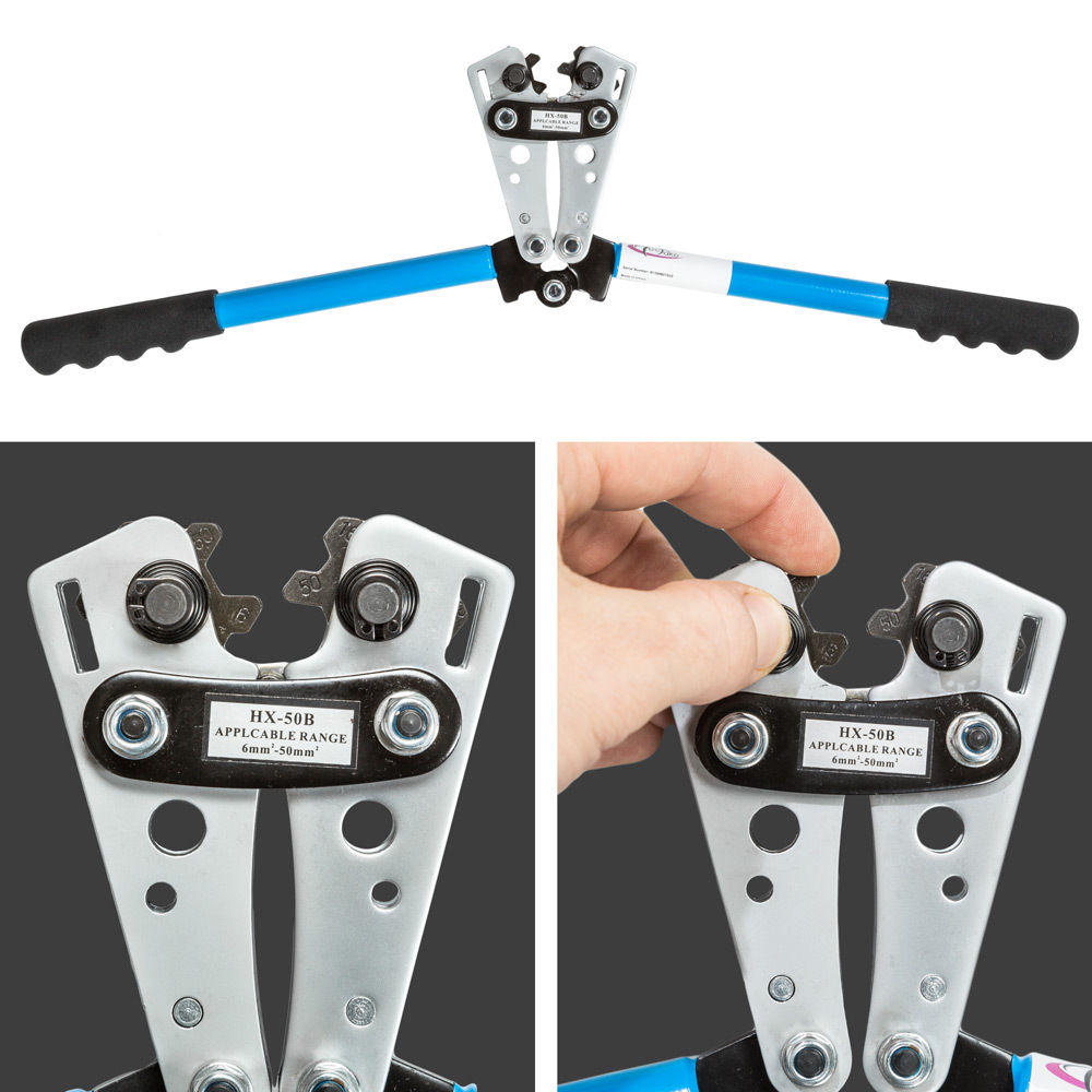

Vielen Dank für die Ratschläge. Würde mir dann eine Crimpzange wie im Anhang kaufen, 6mm² sind bei der Einstellbar. Kann ich die vorhandene Crimpzange dann für Solarstecker nehmen? Die Maße würden stimmen, die Frage ist ob der Aufsatz geeignet ist. Vielen Dank Grüße P.S.: Bei der Beschreibung steht das diese für Rohrkabelschuhe geeignet ist, jedoch sehe ich keinen großen Unterschied zu meinen Gabelschuhen.
Diese Crimpzange wäre für Kabelschuhe geeignet, hat aber einen sehr kurzen Hebel. Damit bekomme ich die wahrscheinlich nicht gepresst oder?

Sami K. schrieb: > Diese Crimpzange wäre für Kabelschuhe geeignet die sind für Isolierte Kabelschuhe.

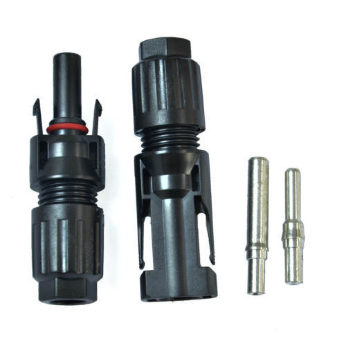

Sami K. schrieb: > Kann ich die vorhandene > Crimpzange dann für Solarstecker nehmen? Offiziell vermutlich nicht. Für die Solarstecker gibt es extra Zangen bzw. Einsätze. Wir konnte so eine Zange vom Großhändler ausleihen, kaufen für 1 mal pressen war irgendwie sinnlos.

Schlunz schrieb: > Jap, falsche Crimpzange. Die auf den Bildern ist für Aderendhülsen doppelt falsch: die Zange kann bloss 13 mm². Georg
Der Ebay Verkäufer hat angegeben das diese für 6 - 10 - 16mm² verwendet werden kann. Werde diese wohl zurückschicken...

Tom S. schrieb: > Entspricht AWG 6 nicht 16mm²? Laut Tabelle entsprechen AWG 6 13,3mm²
Tom S. schrieb: > Entspricht AWG 6 nicht 16mm²? Würde mich sehr wundern wenn irgend ein AWG mit einem gägigen metrischen Leiterquerschit korrespondieren würde B.t.W. Warum heist der "Quarter Pounder" "Hamburger Royal TS"?

Sami K. schrieb: > Diese Crimpzange wäre für Kabelschuhe geeignet, hat aber einen sehr > kurzen Hebel. Damit bekomme ich die wahrscheinlich nicht gepresst oder? Schon mal auf die Farben geachtet? Rot=1,5mm^2 Blau=2,5mm^2 Gelb=4mm^2 Deine erste Zange ist nur für Aderendhülsen geeignet, bis geschätzt 6mm^2. Bei 16mm^2 braucht man schon ein solide Zangen, so wie die schon vorgeschlagen wurden. Die mit einer Sechseckmatritze ist für Litze, wie bei Schweißkabel gut geeignet. Die Zange, die einen Dorn in den Schuh presst, ist eher für normales Flexkabel geeignet. Mit so einer kleinen Zange, für die es verschiedene Einsätze gibt, wird man 16mm^2 nie verarbeiten können.

Die mir bekannten Rohrkabelschuhe sind vorne immer geschlossen und afaik dicker - daher sind für Rohrkabelschuhe Sechskantpressungen besser. Für den Quetschkabelschuh wäre eine Crimpzange mit Einsatz wie oben links auf folgender Seite geeignet: http://www.eisenacher.de/ONLINEK/index.php#page_330 Solarsteckverbinder sind leider wieder eine andere Baustelle. Da gibt es auch herstellerabhängige Unterschiede. PS: Bei isolierten Kabelschuhen sind die Farbcodes: rot 0,5mm² bis 1mm² blau 1,5mm² bis 2,5mm² gelb 4mm² bis 6mm²
Peter II schrieb: > Tom S. schrieb: >> Echt jetzt? > > ja. Das war ironisch gemeint. Sami K. schrieb: > Tom S. schrieb: >> Entspricht AWG 6 nicht 16mm²? > > Laut Tabelle entsprechen AWG 6 13,3mm² Welcher Tabelle? Für Litzen oder eindrähtige Leiter? Max M. schrieb: > Würde mich sehr wundern wenn irgend ein AWG mit einem gägigen metrischen > Leiterquerschit korrespondieren würde So sieht's aus. Auf der Zange stehen AWG Werte, der ebay-Verkäufer schreibt für den DAU die Pi x Daumen Umrechnung in mm². DAU kauft, nichts passt, Retour aufgrund falscher Beschreibung, armer ebay-Verkäufer :'(

Achtung : Lass bitte den Mist mit "irgendwelchen" annähernd passenden Crimpzangen für Solarstecker ! Es gibt freigebenen Crimpzangen - mit speziellen Einsätzen / Matritzen. Diese sind für fast jedes Solarsteckersystem anders. Kosten : Systemzange ca 100 Euro, Einsatz nochmal - Hersteller z.B Rennsteig. Mittlerweile oft günstig gebraucht auf epay zu bekommen. Warum : Deine Solaranlage liegt auf dem Dach und soll 20 Jahre +x laufen. Du hast Gleichspannung : d.h. bei einem Kontaktfehler entsteht ein LICHTBOGEN, der bis zum Sonenuntergang nicht abreißt (da Gleichspannung) - und dir die Stecker weichkocht biss im Zweifelsfall die Hütte brennt. Gleiches gilt auch für das Zusammenstecken von z.B. MC4 "kompatiblen" Steckern verschiedener Hersteller. Daort auch nur Hersteller des selben Herstellers und Serie verwenden - kenne da selbst einen ziemlich bösen Fall. Die O-Dichtringe von MC4 Steckern verschiedener Hersteller sind nicht passig - in einer Steckerpaarung krigst Du sie nicht mehr getrennt - in die andere Richtung läuft Wasser rein. Im Schadensfall könne sich dann Solarmodulhersteller und Steckerhersteller super rausreden - und tun das dann auch. vg

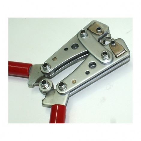

Nachtrag : Ich habe mir für meine PV Anlagen und Elektroinstandhaltung einen Satz gute Crimpzangen teils über ebay zusammengekauft. 1. für Rohrkabelschuhe von Klauke so 25mm2 und co. (deine abgebildete große Hebelzange) 2. Endhülsenzange von Weidmüller 3. .... Da gibt es oft gebrauchte Markenware für ca. 20% des Neupreises. vg
Vielen Dank für die ganzen Ratschläge. Da ich für meine Crimpzange nicht mehr ausgeben möchte als für mein Solarmodul würde ich einfach Rohrkabelschuhe kaufen, diese lassen sich mit der Zange die ganz oben empfohlen wurde crimpen. Wegen den Solarstecker nehme ich einfach Sunclix Stecker, dann benötige ich keine weitere Crimpzange. Vielen Dank Grüße
