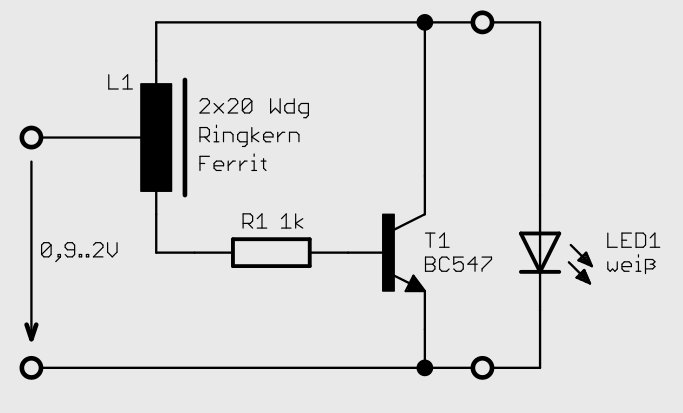

Wie funktioniert diese Schaltung (LED Konstantstrom)
Gast #4728827
Auf https://de.wikipedia.org/wiki/Leuchtdiode
ist diese Schaltung abgebildet:
https://upload.wikimedia.org/wikipedia/commons/9/98/Simple_LED-Boost-Converter.svg
Schaue ich mir den Artikel zum Aufwärtswandler an ist dort ein Kondi
dabei, die Schaltung oben nur die Spule. Ich kapiere auch nicht was 2x20
Windungen bedeuten soll ist das dann so verschaltet:
  zur basis <---spuleMit20Wdg---+---SpuleMit20Wdg----> zum Collector
                               zu VCC
Wie funktioniert denn das ohne Kondensator und wie berechnet man sowas
dass die LED nicht flackert oder überhaupt leuchtet?

Gast #4728976
Klaus Klapp schrieb:
> Ich kapiere auch nicht was 2x20 Windungen bedeuten soll ist das dann so
> verschaltet:
Ja, und ?
Die Schaltung ist ein Sperrwandler, der Strom durch den eingeschalteten
Transistor steigt so weit bis die Spule in Sättigung geht, dann sperrt
die Basisspannung den Transistor und die GegenEMK fliesst durch die LED.
Da sperren durch Sättigung erfolgt ist die Schaltung uneffektiv.
