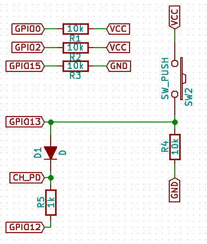

ich hätte gerne ein paar "Amazon Dash-Button"-ähnliche WiFi-Buttons.
Statt Original Amazon Dash-Buttons zu verwenden und zu hacken, möchte
ich dafür allerdings lieber eine eigene Schaltung/Platine auf
ESP8266-Basis entwickeln, aus folgenden Gründen:
- Es ist zwar durchaus möglich, Amazon Dash-Buttons durch irgendwelche
Hacks zweckzuentfremden; aber diese Hacks sind entweder unnötig
umständlich, wenn sie nicht auf Firmware-Ebene ansetzen (da wird dann
das Netzwerk permanent auf bestimmte Pakete gemonitored), oder, wenn sie
tatsächlich mal auf Firmware-Ebene ansetzen, (zumindest meinem
bisherigen Eindruck nach) noch immer nicht sonderlich weit
fortgeschritten, sondern meist auf "eine LED blinken lassen"-Niveau
- Ein Dash-Button ähnlicher WiFi-Button auf ESP8266-Basis sollte
grundsätzlich auch günstiger herzustellen sein als die Amazon-Hardware
- Amazon Dash-Buttons gibt es hierzulande regulär nur für Amazon
Prime-Kunden zu kaufen; wer nicht Prime-Kunde ist, kommt nur auf Umwegen
an Dash-Buttons heran (oder muss die AWS-Versionen benutzen, die gleich
20 Euro pro Stück kosten)
- Es ist nicht vorgesehen, das Dash-Button-Gehäuse zu öffnen, um bspw.
die Batterie auszutauschen; es ist schwer bis unmöglich, das Gehäuse zu
öffnen ohne es zu beschädigen
Mein persönlicher Eindruck ist, dass es da draussen etliche Leute wie
mich gibt, die an einem besonders günstigen, Dash-Button ähnlichen
WiFi-Button grundsätzlich Interesse hätten - weniger, um irgendwas auf
Knopfdruck zu bestellen, sondern für die ganz unterschiedlichsten
Anwendungsszenarien.
Ich wollte daher einfach mal anfragen, wer hier an so etwas ebenfalls
Interesse hätte, entweder...
- als Mitstreiter, der bereit wäre mitzuhelfen so eine
Schaltung/Platinenlayout zu entwickeln und (bei genug Nachfrage) später
herzustellen
oder
- als reiner Interessent, der sagt: Wenn ihr es schafft, eine
funktionsfähige Platine für soundsoviel Euro herzustellen, dann würde
ich vermutlich soundsoviel Exemplare abnehmen
Ich habe bereits mal angefangen, eine entsprechende Schaltung zu
entwerfen - ausser einem ESP12-F-Modul (bei Aliexpress ab ca. 1,50 Euro
zu kaufen) besteht sie bislang nur aus fünf Widerständen, einer Diode
und einem Taster (siehe Anlage - ist erst mal nur der relevante Teil der
Schaltung, das eigentliche ESP-12-F-Modul und die Batterie selbst sind
auf der Grafik nicht zu sehen).
In einem ersten Test hat diese Schaltung auch scheinbar korrekt
funktioniert - aber ich bin einfach ein kompletter Anfänger was
Elektronik und Schaltungsentwurf betrifft, daher ist die Schaltung im
jetzigen Zustand garantiert noch reichlich suboptimal (um nicht zu
sagen: vermutlich ziemlicher Schrott).
Am wichtigsten erscheint mir die Frage, wie man es schafft, dass die
Schaltung im inaktiven Zustand möglichst wenig Strom verbraucht. In
meinem angehängten ersten Schaltungs-Versuch habe ich versucht, das
einzig und alleine über die CH_PD/Chip enable-Leitung zu machen; Diese
Lösung benötigt fast keine Bauteile und verbraucht vglw. wenig Strom
(mein Multimeter zeigte 2 µA im inaktiven Zustand an) - aber ich nehme
mal an, das ist immer noch zu viel, und man sollte da lieber eine Lösung
benutzen, wo man direkt die VCC-Zuleitung schaltet...
von Michael U. (amiga)
warum nicht den ESP in DeepSleep schicken und den Taster einfach an
Reset?
Er sendet dann eben nach loslassen des Tasters und geht dann wieder
schlafen.
Problem ist eher die Stromversorgung, was willst Du da nehmen?
Gruß aus Berlin
Michael

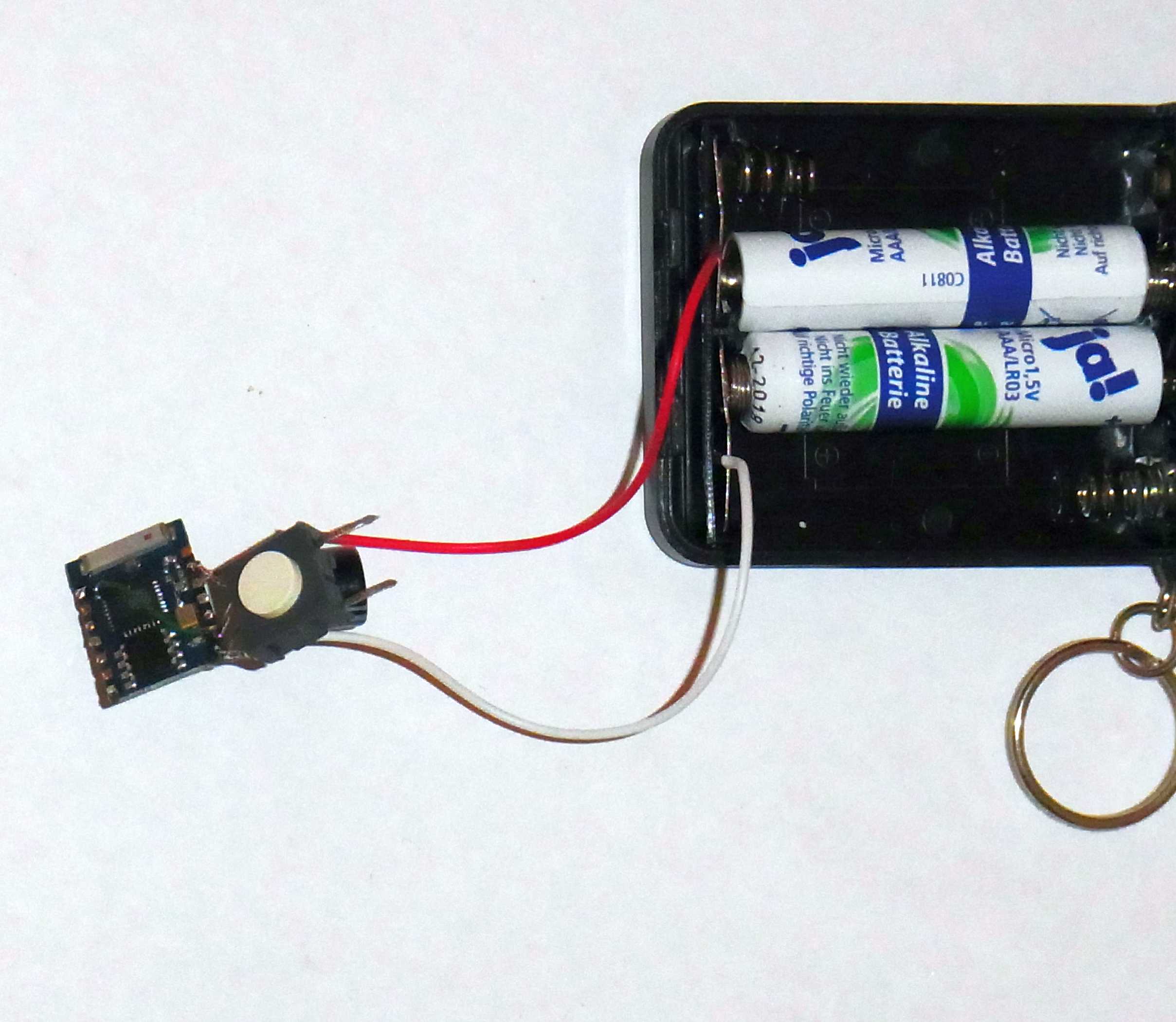

so, mal ein Schnellschuß...
Die 2,5V kann ich zumindest für meinen ESP8266-03 etwa bestätigen, 2,42V
war der gemeldete neidrigste Wert von ESP.getVcc().
3x AAA o.ä. sollten also auch länger kein Problem sein.
Strommessung in Ruhe habe ich noch nicht, da muß ich anders messen. Der
Spannungsabfall am Multimeter ist schon im 20mA Bereich so hoch, daß der
ESP nicht mehr sauber startet.
Bei üblichen AAA wären 20µA in Ruhe rechnerisch rund 5 Jahre...
Laufzeit ist knapp unter einer Sekunde mit ca. 120mA nach Tastendruck.
Der Strom steigt allerdings schon beim Drücken von Reset auf ca. 15mA
an, der Taster sollte also besser nicht klemmen. ;)
Mit 1s wären es also rund 0,033mAh. 10x drücken am Tag also 0,3mAh.
Ich würde da also auf möglichst übliche Primärzellen setzen.
Schnell gewechselt und preiswert.
Preiswerte Li-Zellen, wären fotobatterien wie z.B. die CR123A.
Deine Rechnungen sollten schon soweit passen.
Was macht Dein ESP8266 5s lang mit 170mA?
WLAN-Connect, MQTT-Connect, absetzen der Message dauert keine Sekunde.
Mit QoS auf 1, wenn man die Bestätigung des Brokers haben will, etwas
länger.
Stromverbrauch ist ca. 85mA mit WLAN aktiv ohne was zu machen, ca. 120mA
im Durchschnitt hier, wo in der Wachzeit nur WLAN beschäftigt ist.
Regler bei meinen PIR ist z.Z. der MCP1703 weil er gerade da war.
Ruhestrom ist mit 2µA angegeben.
Ich zumindest werde mal den Li-Fotobatterien nachgehen, habe nur keine
hier rumliegen.
Gruß aus Berlin
Michael
von Oyoyo (Gast)
Michael U. schrieb:
Super, Michael, da bin ich ja echt schon mal begeistert! :)
Was genau hast Du da jetzt für eine Schaltung benutzt? Einfach 2
AAA-Batterien zur Stromversorgung, 1 ELKO als Stützkondensator, und ein
Taster zwischen GND und RESET? Sind die nötigen Pullups/Pulldowns für
GPIO0, GPIO2 und GPIO15 bereits auf dem ESP8266-03-Modul enthalten, oder
sieht man die einfach auf dem Bild nicht?
Ich frage mich ja noch immer, ob es (aus Stromverbrauchs-Sicht) wirklich
genügt, den ESP in den Deep Sleep zu schicken. Das würde das Ganze
natürlich wirklich nochmal vereinfachen, und hätte natürlich auch den
Vorteil, dass sich der ESP dann selbst aufwecken könnte... Wobei mir bei
einem Dash-Button zumindest auf Anhieb keine wirklich sinnvolle
Anwendung einfällt, wofür das praktisch wäre (Und die den damit
verbundenen erhöhten Stromverbrauch rechtfertigen würde).
Aber ein anderer Gedanke, der mir eben noch kommt: Wenn man Deep Sleep
benutzt, den Tester also mit dem Reset-Pin verbindet - dann ist es aber
auch nicht mehr möglich, den Taster während des Betriebs nochmal zur
Eingabe zu benutzen, weil man dann sofort wieder einen Reset auslösen
würde, oder?
> länger.
Was die 170mA betrifft: Da habe ich einfach mal den maximalen Wert aus
der oben verlinkten Tabelle genommen, es ging mir eh nur um einen
Schätzwert.
Ähnlich bei den 5 Sekunden: Das war einfach eine grobe Schätzung, wie
lange mein ESP8266 ungefähr für WLAN-Connect, Zuweisung einer IP per
DHCP, MQTT-Connect und Absetzen einer MQTT-Message mit QOS braucht. Ich
habe zwar nie die Zeit gestoppt, aber das war schon mehr als eine
Sekunde. Daher habe ich mit 5 Sekunden einfach mal einen grosszügigen
Worst Case-Schätzwert benutzt.
GPIO15 hat hinten einen 15k gegen GND rangelötet bekommen, die anderen
(wichtigen) incl. Reset haben vom ESP generell interne aktive PullUps
zur Bootzeit.
Ruhestrom messe ich am Wochenende mal. Der ist mir auch nur in Grenzen
wichtig, ob eine Batterie 5 Jahre, 3 Jahre oder nur 1,5 Jahr hält, ist
mir relativ egal. Ich will nur nicht alle paar Wochen Batterien wechseln
oder Akku laden.
DHCP kostet etliche Zeit, der Router muß ja erstmal antworten.
Ohne DHCP mit fester IP geht es wesenlich schneller.
MQTT-Broker läuft hier auf einem RasPi mit FHEM, der reagiert sehr
schnell.
Taster als Eingabe geht da natürlich so nicht, das hätte ich da aber
auch im Moment nicht vor.
Ich habe jetzt mal den PIR rangehängt, allerdings an Enable wegen des da
passenden Pegels.
Macht auch, was er soll, beim PIR (HC-SR501) natürlich Spannungsregelr
runter und die Diode gebrückt, so daß er auch mit den 3V läuft.
Da kann ich dann wenigstens in FHEM mal schnell schauen, wann er sich
das letzte Mal mit welcher Spannung gemeldet hat.
Gruß aus Berlin
Michael

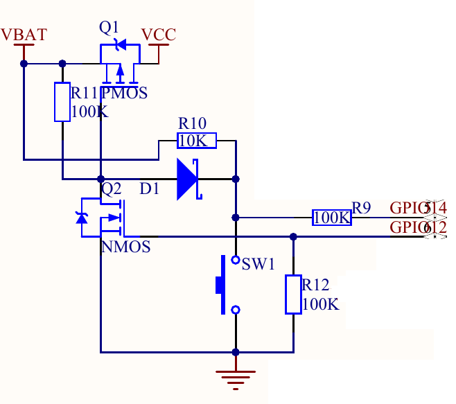

von Toralf W. (willi)
Moin,
man könnte ja auch "Hardware deep stand by" machen.
Batterie -> P-Fet -> Regler (o.sonst was) -> ESP
Der ESP hält per GPIO den Fet on (solange er was zu tun hat), der Taster
überbrückt zum starten nur kurz den Fet.
Das verbraucht dann überhaupt keine Energie mehr im stand by.

von kleiner_mann (Gast)
@TO
Muss für deinen Zweck der ESP  "deepend sleep" Aufgaben erledigen?
Du brauchst eigentlich überhaupt kein Deep Sleep.
Mach doch einfach ein Brückenglied mit Selbsthaltung über ein GPIO in
deine Schaltung, die den ESP dann mit Power versorgt. Sobald die Aufgabe
erledigt ist, "switched" der GPIO zurück und das Brückenglied ( Reseter,
HoldOnRelaise, oder was auch immer deine Vorzüge sind "Brückenglied"
steht hier für alles mögliche ) trennt die ganze Schaltung vom Supply.
Dein Dash Button ist dann "Einschalter" und "SendButton" zugleich.
Taster gedrückt:
-> der ESP startet
-> Connect Wifi  Router  Internet
-> setzt seinen Vorkonf. Button Click ab
-> schaltet über GPIO das Brückenglied wieder zurück
-> der ESP ist aus und bleibt aus bis zum nächsten Click
Es wird nur Strom verbraucht, wenn der ESP startet,
sobald er sich wieder ausschaltet, ist die Schaltung auch
ohne Verbrauch. Es gibt keinen Standby.
Du drückst und stösst damit den "Firmware" Prozess an und lässt den
Prozess einfach selber seinen Lauf, auch das Ausschalten folgt
automatisch.

Toralf W. schrieb:
> Moin,
Genau so etwas erscheint mir instinktiv auch die letztlich ideale Lösung
zu sein, im Sinne der Minimierung des Stromverbrauchs im inaktiven
Zustand.
Nur leider sind jegliche Transistor-, FET- etc. -Schaltungen für mich
immer noch ein Buch mit sieben Siegeln - die Schaltung im
Eröffnungsposting war im Grunde mein Versuch einer "poor
man's"-Umsetzung des gleichen Grundgedankens, ohne tatsächlich eine
Transistor-/FET-Schaltung einsetzen zu müssen, von der ich keine Ahnung
habe ;-) .
@kleiner_mann:
Die von Dir geposteten Links zu vergleichbaren Projekten scheinen fast
alle die gleiche Schaltung zu beschreiben, nämlich die hier:
https://github.com/DeqingSun/ESP8266-Dash-Button
Das ist aber auch wirklich ein sehr interessantes Projekt, das meinen
Vorstellungen schon sehr nahe kommt. In diesem Projekt wird, soweit ich
das beurteilen kann, auch tatsächlich so eine oben erwähnte Schaltung
benutzt, um den Stromverbrauch im inaktiven Zustand zu minimieren.
In der Anlage dieses Postings findet sich eine Grafik mit der dort
verwendeten "Selbsterhaltungsschaltung"; über GPIO12 wird offenbar die
Selbsterhaltung gesteuert, über GPIO14 wiederum kann offenbar der
Zustand des Tasters abgefragt werden, wenn ich das richtig sehe?. Nur,
wie das Ganze im Detail funktioniert, die Funktion jedes einzelnen
Bauteils etc., verstehe ich einfach nicht 100%ig... :-(

von 345gtdg (Gast)
Was ich an der Schaltung nicht verstehe:
Wenn der Schalter gedrückt wird, schaltet Q1 durch und Vcc == Vbat.
Damit Q1 nicht wieder sperrt, muss der uC schnell genug Q2 durchschalten
um das Gate von Q1 auf GND zu halten.
Wenn man nun zu schnell/kurzt drückt, dürfte das nicht funktionieren,
oder?
von Oyoyo (Gast)
> oder?
Ich schätze ja, der Taster muss bei dieser Schaltung wohl zumindest so
lange gedrückt werden, wie der ESP8266 vom Anlegen der Betriebsspannung
bis zur Codeausführung braucht.
Müsste man wirklich mal in der Praxis testen, instinktiv würde ich aber
vermuten dass das kein sooo grosses Problem darstellt:
- letztlich dauert das nicht allzu lange, und die Betätigung des Tasters
braucht ja auch eine gewisse Zeit
- In der Regel wird man ja über eine LED Feedback geben - sobald die
Code-Ausführung beginnt und die Stromzufuhr per Software aktiviert
wurde, lässt man eine Status-LED aufleuchten - dann weiss man, dass man
loslassen kann
Falls man dieses Problem vglw. einfach reduzieren oder gar eliminieren
kann (z.B. mit einem zusätzlichen Kondensator oder so?), wäre es aber
sicherlich sinnvoll, das auch zu tun.

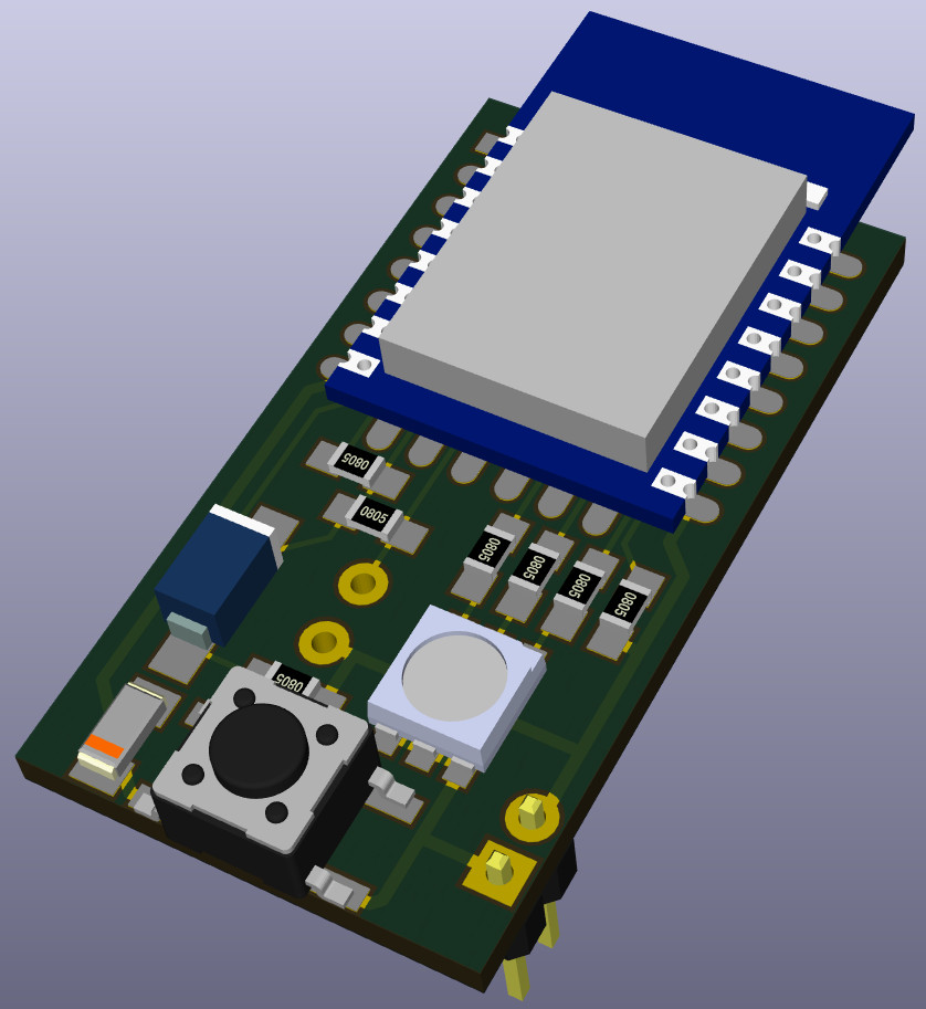

von Oyoyo (Gast)
Das Projekt macht Fortschritte, ich habe mittlerweile mal den ersten

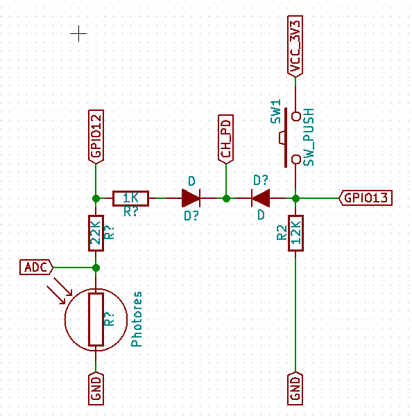

Prototypen einer Platine entworfen (siehe Anlage).
Nun bin ich aber auf ein Phänomen gestossen, dass ich mir momentan nicht
erklären kann. Die Schaltung im Eröffnungsposting verhält sich nämlich
in der Praxis leicht anders, als man es instinktiv erwarten würde:
Es war zumindest bei meinem Breadboard-Testaufbau gar nicht nötig, den
Button zumindest so lange gedrückt zu halten, bis nach dem Booten GPIO12
auf high-Level gesetzt und so die Selbsthalte-Funktion aktiviert wird.
Selbst, wenn ich ganz bewusst versucht habe, den Button so kurz wie nur
irgend möglich zu betätigen, und GPIO12 zum Zeitpunkt des Loslassen
definitiv noch nicht aktiviert war, schaltete sich die Schaltung nicht
sofort wieder ab, sondern funktionierte jedes Mal tadellos - keine
Ahnung, warum!?!
Als ich die Schaltung jedoch wie in der angehängten Grafik erweitert
habe (mit den Intention, den High-Pegel von GPIO12 gleichzeitig als
Spannungsquelle für einen Spannungsteiler am ADC zu nutzen), veränderte
sich das Verhalten: Wenn man den Button zu kurz betätigt, und zum
Zeitpunkt des Loslassens der Bootvorgang noch nicht so weit
fortgeschritten ist, dass die Selbsthaltefunktion aktiviert wurde,
zeigte sich das eigentlich erwartete Verhalten und der ESP schaltete
sich sofort/vorzeitig ab.
Kann sich das irgendwer erklären? Und weiss vielleicht sogar eine
leichte Lösung, wieder das unerwartete (aber letztlich noch
vorteilhaftere) Verhalten zu erhalten?
Wenn ich als Spannungsquelle für die ADC-Schaltung einfach einen anderen
GPIO-Pin nehme, dann funktioniert es wieder. Aber da GPIO12 durch die
Selbsthaltefunktion ja eh permanent auf high-Level ist, würde ich
ungerne noch einen weiteren GPIO-Pin verbraten, falls es sich vglw.
einfach vermeiden lässt.

von Nosnibor (Gast)
Kann es sein, daß die GPIOs beim Reset erstmal auf "weak pull-up" gehen
anstatt komplett hochohmig zu werden? Das würde erklären, warum GPIO12
ohne weitere Beschaltung genug H-Pegel liefert, mit dem Photowiderstand
dran aber nicht mehr (bzw. nur noch im Dunkeln).
von Oyoyo (Gast)
> gehen
Das klingt in der Tat plausibel - und jetzt, wo Du's sagst, meine ich
auch, mal etwas in der Richtung gelesen zu haben... Danke für den guten

Vielen Dank an alle für die Vorarbeit. Wie habt Ihr denn nun das
Batterieproblem gelöst? Wenn der ESP bis 2,5V herunter arbeitet, müsste
doch ein LiFePo4-Akku am besten gehen oder? Ich wollte einen in AA-Größe
nehmen und zusammen mit dem ESP in solch' einen Kasten für 2xAA stecken:
http://www.ebay.de/itm/Batteriehalter-Akkuhalter-fur-2x-3x-4x-AA-Akku-Batterie-mit-Gehause-Schalter/161772668722?_trksid=p2047675.c100005.m1851&_trkparms=aid%3D222007%26algo%3DSIC.MBE%26ao%3D1%26asc%3D39702%26meid%3D68d6e34f81774dc6ab74ec3eff94e489%26pid%3D100005%26rk%3D1%26rkt%3D6%26sd%3D262319061523
Ein Fach für die Zelle, das andere für die Schaltung.
Zur Quittung aber keine LED sondern (oder zusätzlich) einen
Piezo-Summer, der einen kurzen Piep abgibt. Dann muss man nach dem
Drücken gar nicht mehr hinsehen.
