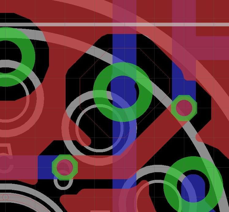

Ich habe eine Platine machen lassen (FR4 mit Lötstop) und leider zu spät
gemerkt das eine Leiterbahn die ich nachträglich nochmal anders verlegt
habe eventuell einen zu kleinen Lötabstand zum PAD darüber hat, (siehe
Bild) es handelt sich um eine Novalröhrenfassung. Der
Spannungsunterschied beträgt normalerweise 190V, wenn die Röhre altert
wird der Wert vermutlich auf kurz über 200V steigen. (Pad ist die Anode,
die Leitung ein Gitter) Der Abstand beträgt nur 0,5mm, es gibt ansonsten
auf keinen Fall Überspannungen. Allerdings ist die Schaltung und alle
darauffolgenden Geräte hin wenn beide Pins eine Verbindung (auch
hochohmig) bekommen.
Laut der Tabelle mit den Kriechstrecken reichen bei Verscmutzungsgrad 1
(Platine wird nur in Wohnräumen betrieben) 0,4mm bei 200Veff, das wäre
in Ordnung. Ich tendiere aber trotzdem dazu die Leitung per Skalpell zu
trennen und mit isoliertem dünnen Kabel nachzuziehen, was meint ihr?

#4729132
ich halte das für nicht notwendig. Du kratzt dann Lötstopp weg und hebst
dessen Schutzwirkung damit noch teilweise auf.
Ich würde statt dessen genau das Gegenteil mache, nämlich die LPL oder
zumindest die kritische Stelle zusätzlich mit einem Schutzlack
überziehen.
Damit erhöhst du die Spannungsfestigkeit deutlich.
Gruß Öletronika
Gast #4729189
Hallo Öletronika,
Die Platine ist ja schon "isoliert" mit Löststopplack, glaubst du
wirklich ich verbessere damit nochmal die Isolation? Der Lack kann ja
auch ungewollt einen Feinschluss erzeugen wenn er dafür nicht geeignet
ist, die Leitung ist mit über 1Mohm abgeschlossen. Da reichen ein paar
µA und der Arbeitspunkt stimmt nicht mehr.
Gruß,
Jan
Gast #4729413
Okay danke. Da bin ich wohl zu vorsichtig gewesen. Selbst im schlimmsten
Fall (dazu müsste die Röhre ganz ausfallen) lägen höchsten 220V an, bei
250V beträgt die Mindestkriechstrecke noch 0,56mm. Selbst das ist noch
OK.
Gruß,
Jan
#4729428
Jan schrieb:
> Hallo,
> OK.
> Gruß,
> Jan
DC oder AC?
Falls DC, würde ich mir keine Gedanken machen. Schon garnicht wenn es
keine Normen oder ähnlich überstehen muss.
Dieser IC z.b. kann bis 315V benutzt werden, und hat nur 0.5mm Pitch
http://ww1.microchip.com/downloads/en/DeviceDoc/hv507.pdf
Gast #4729479
>DC oder AC?
Ok, da bin ich beruhigt, auch das mit dem IC der ja industriell
Betriebssicher eingesetzt werden kann gibt Sicherheit. Danke nochmals :)
Spannung ist DC, also kein Problem
lg,
Jan

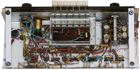

Es geht ja um Röhren, da ist alles immer relativ hochohmig, allerdings
mit Koppelkondensatoren verbunden. (Also für AC niederohmiger) Die Pins
selber an der Röhre haben auch "nur" ca. 2mm Abstand. Schaut Euch mal an
wie in den 50er Jahren solche Sachen verdrahtet wurden, das kümmerte
niemanden und funktioniert bis heute:
http://www.ukwfm.de/ki/ki003c02.jpg
Die Kondensatoren damals verwendeten als Isolator (ungeschütztes)
Papier, bin mir relativ sicher der Isolationswiderstand war als die
Teile neu waren schon wesentlich niedriger als es bei meiner Platine der
Fall sein wird. ;-)

Gast #4730024
Das ganze hat mir keine Ruhe gelassen, ich habe jetzt nochmal mein
Layout geupdatet und die Leitung anders verlegt. Außerdem wurden noch
alle Isolierabstände zur Massefläche von 0,65 auf 1,27mm erhöht, Fläche
ist zwar nicht so perfekt durchgängig wie davor sollte aber in Ordnung
sein. (die Röhren verstärken ja nicht bis in den MHz Bereich) Mal sehen
ob die Leiterplatte schon gemacht ist, vielleicht habe ich glück und der
Hersteller akzeptiert die Änderung noch.
Vielen Dank nochmal an alle!
lg,
Jan
