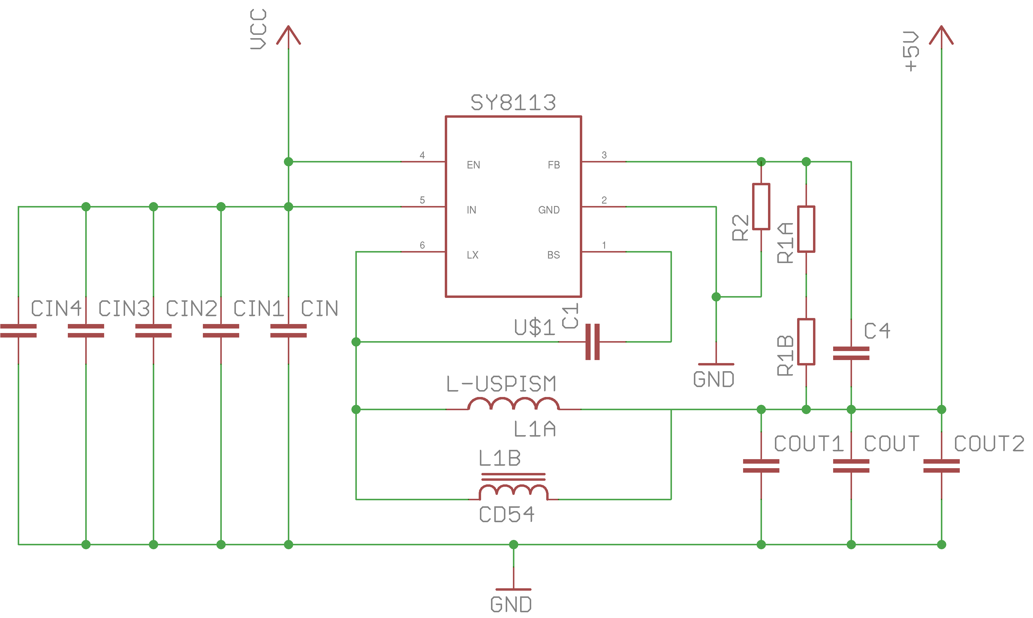

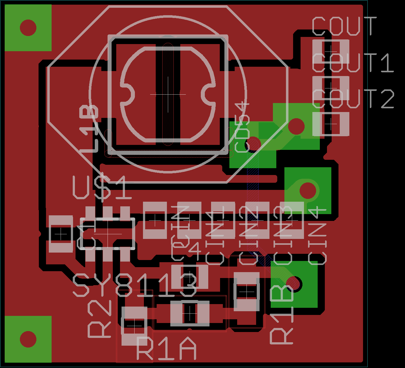

von Stephan B. (matrixstorm)
Hallo
Auf Basis des Sy8113adc hatte ich vor einiger Zeit mal ein kleines Board
erstellt. (Fuer Anwendungen bis 3A Stromstaerke.)
Anbei die noetigen Files.
Ich hatte bei mir mal ein Board mit 50mOhm Shunts bestueckt und
gemessen:
12V auf 5V bei 2A: 92% Effiziens
Als Induktor setze ich auf
http://www.ebay.de/sch/i.html?_from=R40&_trksid=m570.l1313&_nkw=361680647549&_sacat=0
Zur Sapnnungsprogrammierung 3x 100kOhm parallel (uebereinander) als R1A
und 1x 100kOhm (der kleiner der 4) als R1B. R2 ist 18 kOhm.
Am Eingang 4x 0.1uF 0805 plus einen 100uF Elko. Am Ausgang 2x 47uF + 2x
10uF + 2x 0.1uF.
Bei Bedarf kann ich dir gern Bauteile abgeben - ggf. habe ich sogar noch
eine Leiterplatte rumliegen.
MfG

von ArnoR (Gast)
Soso, bis 3A also. Der Chip liefert maximal 3A, die viel zu kleine
2,5µH-Drossel bewirkt aber eine Stromwelligkeit von 2,5A, so dass der
Spitzenstrom aus dem Chip schon bei 2A Ausgangsstrom über 3A liegt.
Eine 10µH-Drossel bewirkt nur noch 0,63A Stromwelligkeit, kleinere
Ströme im Chip und damit überall weniger Verluste. Der zusätzlich nötige
Platz wird durch eingesparte Stütz- und Filterkondensatoren frei, die
man wegen der geringeren Stromwelligkeit jetzt nicht mehr braucht.
Hi.
Empfehlung laut Datenblatt (40% Ripplestrom):
L = [ V_OUT × ( 1 - (V_OUT / V_IN,MAX) ) ]  / [fSW × I_OUT,MAX × 40%]
Ich entschied mich fuer 80%Iout Ripplestrom sind OK.
Kommt man nach einsetzen ziemlich genau auf 2.5uH ?
(V_OUT=5V, V_IN,MAX=12V, fSW=500kHz, I_OUT,MAX=3A)
Der Saettigungsstrom der Drossel liegt auch weit oberhalb der ca. 4.1A
peak current. Die kann der IC laut Datenblatt auch ab:
TOP FET < 6A, BOTTOM FET < 4.5A.
Zugegeben ist das auf Kante - aber alles funktioniert und die Effizienz
ist gut.
MfG
von ArnoR (Gast)
Kannst du das DB mal verlinken? In den Datenblättern die ich finde, ist
an keiner Stelle von mehr als 3A die Rede und
Dimensionierungsempfehlungen sehe ich auch nicht. Für den BOTTOM-FET
wird auf Seite 3 ein Stromlimit von 3A garantiert. Der TOP-FET ist
hochohmiger als der BOTTOM-FET, da wäre ein höheres Stromlimit auch
ungewöhnlich.
https://www.olimex.com/Products/Breadboarding/BB-PWR-8113/resources/SY8113.pdf
> ist gut.
Die hohe Stromwelligkeit bringt aber keinen Vorteil, nur Nachteile
(Pv~I²), und man braucht mit einer besser geeigneten Drossel auch nicht
mehr Platz.
von matrixstorm (Gast)
Hi
Der SY8113adc ist ein Clone des AX3833.
Da das Datenblatt vom SY8113 nocht nicht fertig ist, anbei das vom
AX3833:
https://linux-sunxi.org/images/9/99/AX3833.pdf
MfG
