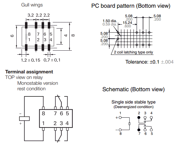

ich brauche Relais, die über einen Mikrocontroller angesteuert
Vorwiderstände vor einen Motor schalten sollen.
Das Probem ist, die Leiterplatte ist schon fertig und in Auftrag
gegeben, da ich dachte, ich hätte das richtige Relais schon gefunden.
Ich habe sie jetzt mit IM03DGR Relais
(http://de.farnell.com/te-connectivity/im03dgr/signalrelais-dpdt-250vac-220vdc/dp/1629011)
designed.
Nun ist mir aufgefallen, dass die ja nur einen Kontaktstrom von 5A
aushalten, was ich davor wohl gekonnt übersehen hatte. Ich brauche aber
leider 10A.
Weiß vielleicht jemand, ob es auch SMD Relais mit 10 A Kontaktstrom
gibt, ich habe nämlich nach langer Suche nichts gefunden.
Oder gibt es eine Möglichkeit, auch THT Bauteile auf SMD Pads zu
montieren, z.B. durch Kürzen und Umbiegen der Beinchen..(ich weiß das
ist nicht die feine Art, aber wenns funktioniert..)
Vielen Dank schonmal!
LG
ein verzweifelter Student

Gast #4729682
SuchendePerson schrieb:
> Wie dem auch sei, ist das mit dem Beinchen kürzen und biegen so abwegig
Da ist nichts mit kürzen - wenn, dann mit Litzen anlöten und das Relais
mit Heisskleber irgendwo anpappen.
Als Vergleich eines der kleineren Relais, die ich auf die Schnelle bei
Digikey fand.
http://www3.panasonic.biz/ac/cdn/e/control/relay/power/catalog/mech_eng_dj.pdf

Persönliche Seite #4729864
> Ich würde ja die Platine auch neu machen, nur läuft das Ganze über die
> Uni und nicht über mein Privatkonto...
Es geht um einen Prototypen?
Da würd ich das auch erst mal provisorisch hinbasteln. Für die nächste
Platinenrevision findem sich vielleicht auch noch andere Korrekturen.
Mit Drähten abgesetzt oder mit gebogenen Pins hingebastelt: kommt auf
die Abmessungen an.
Beim Biegen der Beinchen, besonders der der Kontakte, versuchen, sie
relaisseitig noch irgendwie festzuhalten bzw. halt keine Zug/Biegekräfte
ins Relais reinzubringen.
