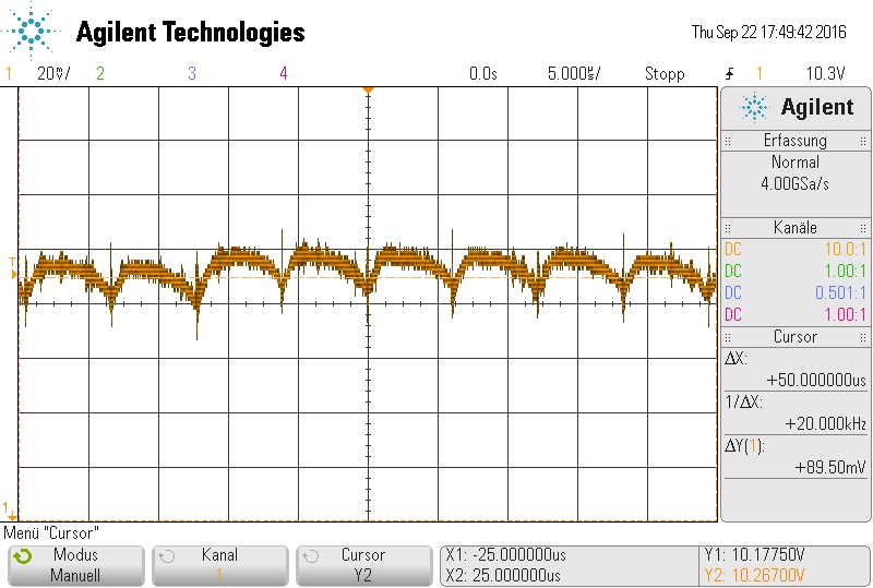

ich versorge momentan eine Referenzspannungsquelle und einen
Festspannungsregler (beide 5V) mit einem DC/DC Wandler.
AM1P-0509SZ:
http://www.aimtec.com/site/Aimtec/files/Datasheet/HighResolution/AM1P-Z.pdf
Dieser gibt mir die Spannung mit einem leichten Puls/Ripple aus, den ich
gerne unterdrücken würde.
Ich habe mir das mal am Ausgang des DC/DC Wandlers mit dem Oszi
angeschaut (im Anhang).
Weiß jemand von euch welche und wie viele Kondensatoren ich verbauen
müsste, um den Ripple/Puls gut zu unterdrücken?
Danke und mfg
Steven
Gast #4729651
Einfach ein LC-Filter dahinter (auf 1/10 der Schaltfrequenz legen), dann
hast Du theoretisch 40dB Unterdrueckung.
Praktisch es es aufgrund der paraistaeren Kapazitaet der Spule weniger,
aber mehr als 20dB sollten es schon sein.

Danke für den Tipp!
Stimmt! Die 1/10 der Schaltfrequenz wäre dann meine 3dB Grenzfrequenz.
Kann ich dann ohne Bedenken L z.B. als 100uH wählen, um mir dann C zu
bestimmen oder muss ich die Ausgangskapazität des DC/DC Wandlers auch
berücksichtigen?
(Das wäre dann ein pi-Filter oder so...)
+ zur Info: Es fließen einige mA, also keine nennenswerten Verbraucher.
Man kann diesen Rippel nicht "unterdrücken", da er funktionsbedingt ist.
Man kann ihn allerdings, wie bereits geschrieben, filtern. Solche Filter
vergrössern allerdings den Innenwiderstand der Spannungsquelle.
