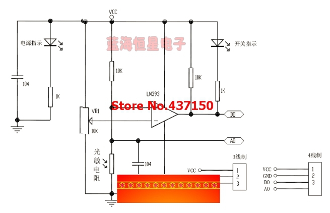

Hallo Kollegen,
ich möchte ein Sensor bauen, damit ich /steuerung erkennen kann wann die
Sonne energie für meibne Solaranlage (Solarthermie) liefert und die
Pumpe eingeschlaten werden kann. Über die Intensität kann ich dann auch
die Geschwindigkeit der Pumpe regulieren und im iobroker
(http://iobroker.net) alles verarbeiten
habe hier ein Board gefunden, der Flammen erkennen kann, also eine
photodiode ist und gleich mit einem Verstärker ausgerüstet ist...
shaltplan hier:
https://d3s5r33r268y59.cloudfront.net/88221/products/thumbs/flame%20sensor%20module_1.jpg.2560x2560_q85.jpg
https://www.aliexpress.com/item-img/1pcs-Photoresistor-light-sensitive-light-detector-sensor-module-kit-4-wire-Free-Shipping/32437769429.html
Und jetzt habe ich mir gedacht mache ich ein Pyranometer daraus (muss
nicht genau sein)!
die Frage ist:
- ist der LM393 OK dafür?
- kann ich einfach IR Sender vom Board durch BPW34 ersetzen und ein
Signal 0-5V (4V reichen auch) Volt rausbekommen?
Hier noch datenblatt von BPW34:
http://www.vishay.com/docs/81521/bpw34.pdf
Danke im Voraus!

Ist etwas schwer zu verstehen, was du dir da vorstellst.
Aber: mit einem LM393 - ein Komparator - kann man am Ausgang nur Ein
oder Aus erwarten. Damit entfällt die Möglichkeit "Über die Intensität
kann ich dann auch die Geschwindigkeit der Pumpe regulieren".
Bei Solarthermie scheint mir das eh etwas ungewöhnlich. Stell dir vor,
es ist lange wolkenverhangen und nur kurz schaut die Sonne durch. Eine
BPW34 meldet dann sofort 'Sonne', aber die Pumpe brauchst du doch erst,
wenn die Flüssigkeit in der Solaranlage auch heißer ist als im Kessel.
Also: die Aussage 'hell' und 'dunkel' ist wenig hilfreich.
Deshalb macht man seit langer Zeit das so, dass auf dem Dach im
Kollektor und im Wasserspeicher je ein Temperaturfühler sitzt. Wenn es
oben um ein bestimmtes Delta heißer ist als im Kessel, dann Pumpe an,
sonst Pumpe aus. Natürlich kann man aus der Temperaturdifferenz auch die
Geschwindigkeit der Pumpe steuern.
Auf dem Board sehe ich nen Komparator. Das ist einfach nur an/aus. Also
NICHT für deinen Zweck geeignet.

von Max M. (Firma: Herr) (maxtox)
habe noch vergessen zu sagen, dass ich eine DRAINBACK anlage betreibe
und diese läuft super!!!
Nur das problem ist, dass ich bei einer bewölgung (zur zeit) jede halbe
stunde Starte und die Temperatur (delta ) messe. Wenn es zu wenig ist
stope ich wieder die pumpe und so weiter....
ABER was passiert, wenn die Sonne gerade in der halben stunde scheint?
dann ist die ENRGIE im AXXXX...
Hast du da ein vorschlag mit welchem OP ich LM 393 ersetzen kann (Board
kann ich ja "behalten"... oder?
Dieser Sensor (sonnestrahlung) ist ZUSÄTZLICH zu den Temperatursensoren
angedacht!!!

Ich glaube Du willst gar keinen Helligkeitssensor mit einer Photodiode.
Einen 'einfachen' Bestrahlungssensor kann man sich prima aus zwei
gleichen Glühbirnen als Halbbrücke bauen. Eine abgedunkelt am Sensor als
Temperaturkompensation, die Andere wird der Bestrahlung ausgesetzt. Zwei
Widerstände um die Vollbrücke zu bauen und einen Instrumentenverstärker
der das ganze in Deinen ADC schiebt...
Aber ein Temperatursensor am Kollektor ist da einfacher.

von F. F. (foldi)
Außerdem schaltet die BPW34 schon ziemlich scharf.
In meinem Fall war das von mir gewünscht und ich brauchte keinen
Komparator. Ein LDR wäre für dein Vorhaben sicher besser geeignet.
