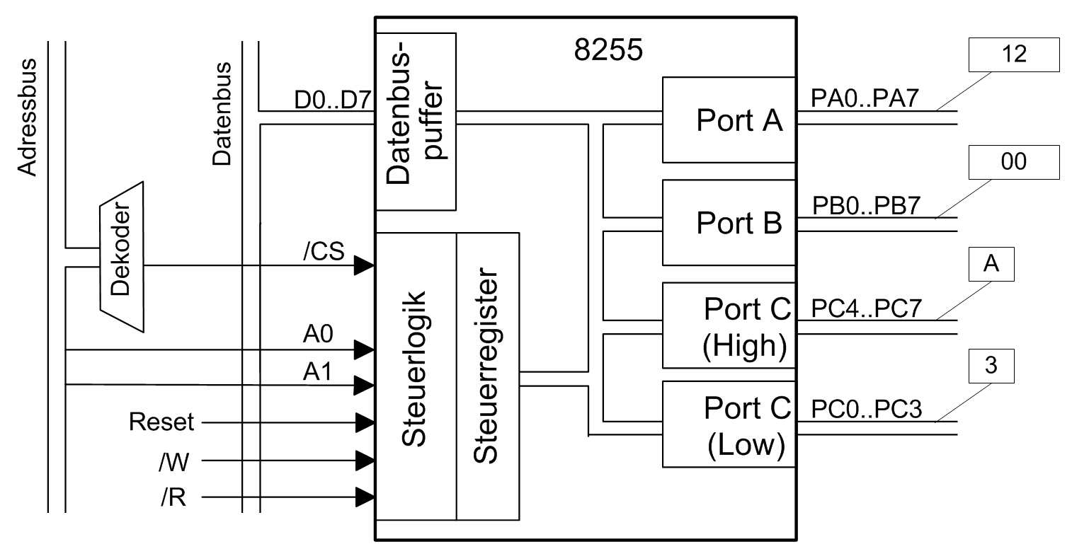

Hallo, nein das hier ist keine Hausaufgabe und ja, ich versuche das
wirklich zu verstehen und nein, ich will nicht nur das Ergebnis..
Die Aufgabe:
Der Eingabe-/Ausgabe-Baustein 8255 hat die (hexadezimale) Grundadresse
64h und ist mit folgendem Kontrollwort (im Steuerregister) konfiguriert:
98 (hexadezimal)
aus der 96h habe ich folgendes entnommen:
MSB: 1 <- Mode Set Flag = aktiv
     0 <- Mode 0
     0 <- Mode 0
     1 <- PortA= Input
     1 <- PortC= Input (Upper)
     0 <- Mode 0
     0 <- PortB= Output
     0 <- Port C = Output ( lower)
An den peripherieseitigen Portleitungen sind folgende hexadezimalen
Signalwerte gegeben:
Port A : 12h
Port B : 00h
Port C : A3h
Der μP führt nun folgende EA-Operationen zwischen seinem
Akkumulatorregister AL und den Ports durch:
         IN      AL, 64h                  ; Wert aus der Peripherie nach
AL einlesen
         XOR    AL, 25d                  ; Exklusiv-ODER Verknüpfung mit
Dezimalwert,
                                                   ; Ergebnis steht in
AL
         OUT    66h, AL                  ; Ausgabe des AL-Wertes
         OUT    65h, AL                  ; an die Peripherie
Welche hexadezimalen Werte befinden sich nach den Ausgabebefehlen in den
Ports?
Port A : 12h , da Port A  ein Input ist
Port B : 0bh , berechnet durch Programmablauf, da Port B ein Output ist
Port C : ?
Wie ihr seht habe ich mir schon einige Gedanken gemacht. Wie Verhält
sich der Port C, bzw wie komme ich zum Wert in Port C?
MfG

Mal grob ins Blaue geschossen:
Adresse 0x64 scheint Port A zu adressieren, 0x65 Port B und 0x66 Port C.
0x12 XOR 25 (=0x19) = 0x0B
Die 0x0B siehst du ja auch an Port B.
Es sieht mir so aus, als ob die 0x0B auch an Port C ausgegeben werden.
Da die oberen 4 Pins ja anscheinend als Input konfiguriert sind, kommt
also am lower Teil (Output) die 0xB an.
Woher hast du die Information über die Bits im Steuerregister?
(Firma: matzetronics) #4730159
Steht alles im Datenblatt - man kann auch das des 82C55 zu Rate ziehen.
Wenn im Akku 0bh steht und an Port C vor der Operation A3h, dann steht
nach dem Schreiben in Port C also ABh, denn das obere Nibble ist ein
Eingang, an dem lt. Aufgabe A3h stand.

genau das dachte ich auch die ganze Zeit. ist auch richtig so habe ich
gerade Festgestellt, dass mein PROF lediglich vergessen hat, das h für
hexadezimal in die Musterlösung des Eingabefelds zu schreiben. Ich habe
mich schon gewundert, wieso ABh falsch ist... AB funktioniert aber,
obwohl bei den 2 Lösungen davor jeweils ein h dahinter musste...
Vielen Dank für eure Hilfe! =)
