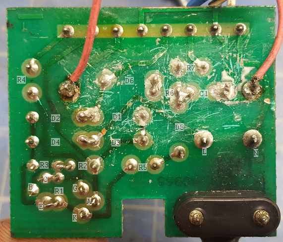

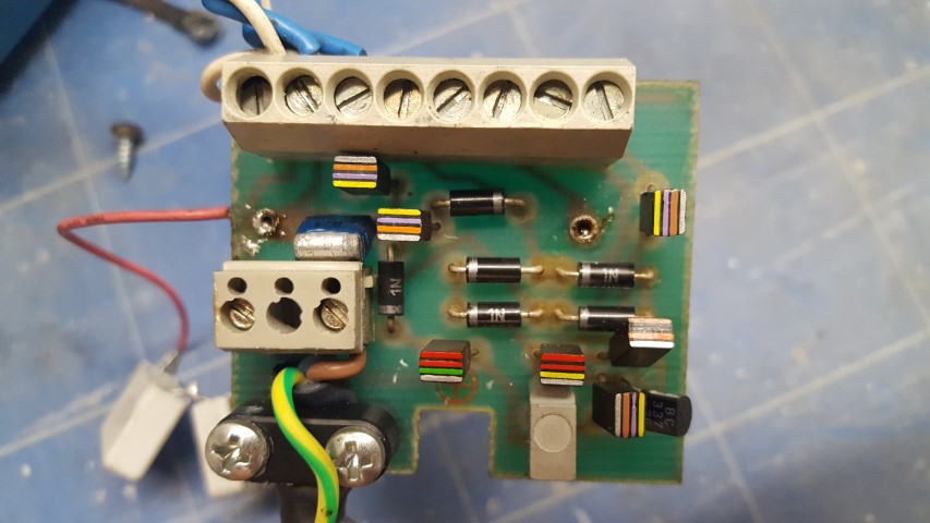

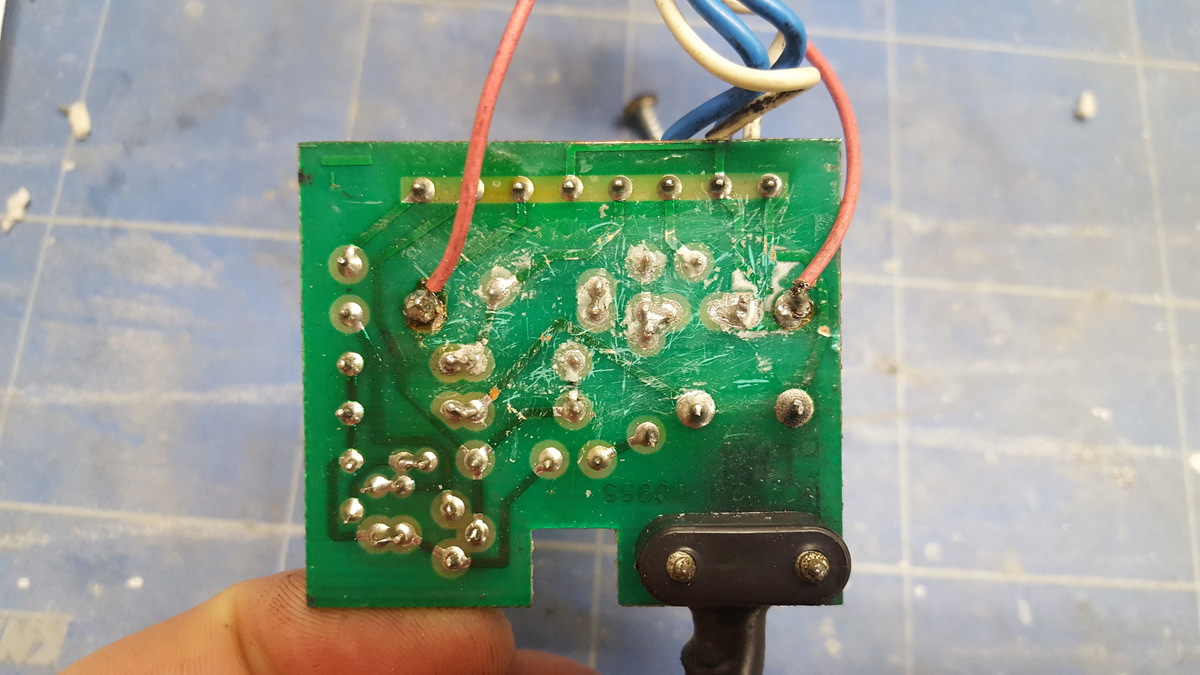

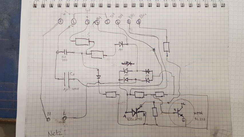

Ich dachte zuerst, dass der Kondensator defekt ist, habe den Motor
auseinander gebaut und feststellen müssen das da noch eine Schaltung
drin ist...
hmmm... könnt ihr mir helfen den Fehler zu finden? bzw. hat jemand eine
Ahnung wie diese Schaltung funktioniert...? und welches Bauteil bei
einem Defekt solche Symptome hervorrufen würde?
Besten Dank für eure Hilfe
ps: sorry für den chaotischen Schaltplan :-)

Werde die Motorwicklungen noch ergänzen... das Bedienteil ist für die
verstellbare mechanische Untersetzung. es hat abgesehen vom ein/aus
Schalter keine weiteren elektrischen Bedienteile...
Die Mechanik ist in Ordnung, dreht sehr leicht...
gruss Hanns

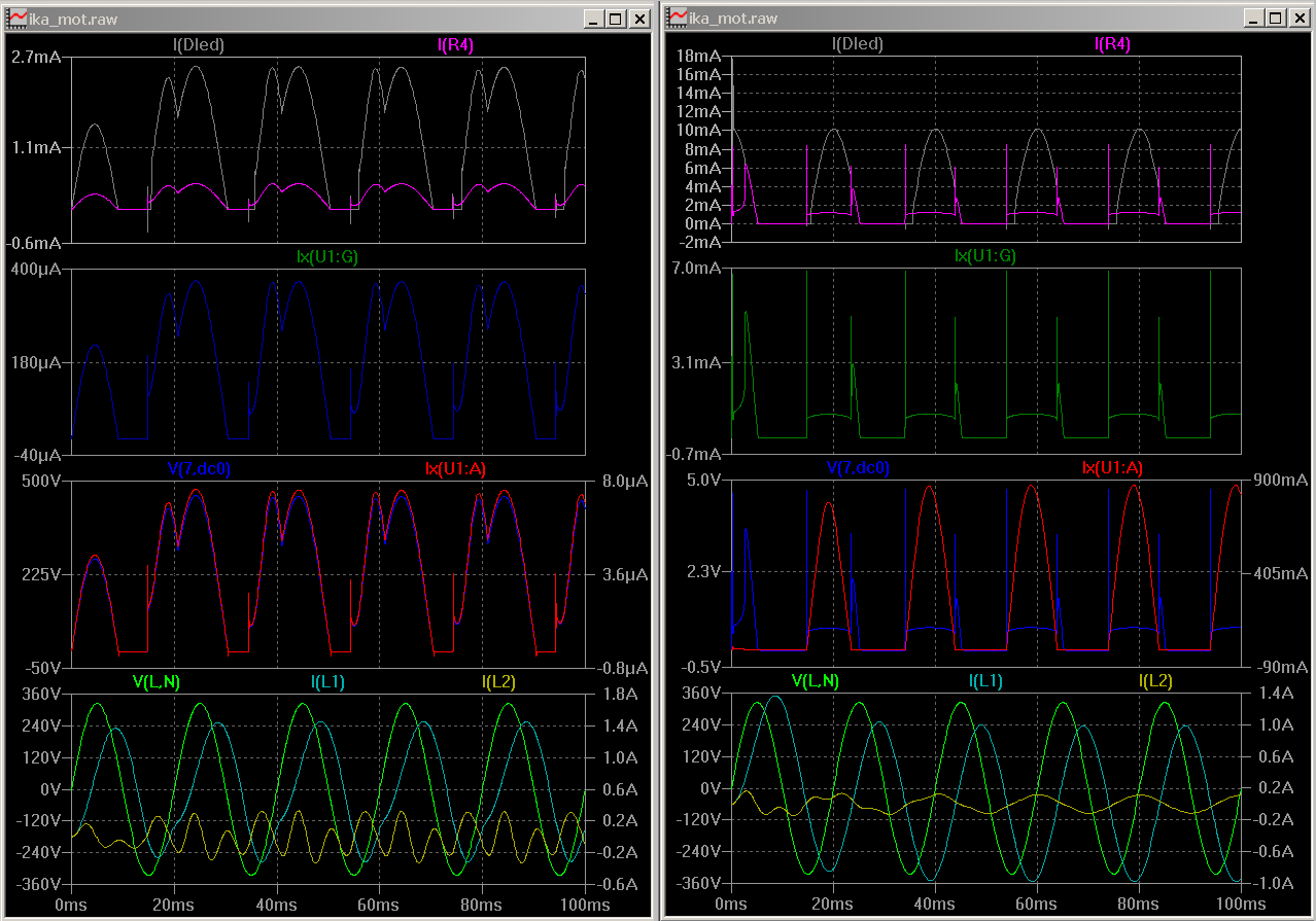

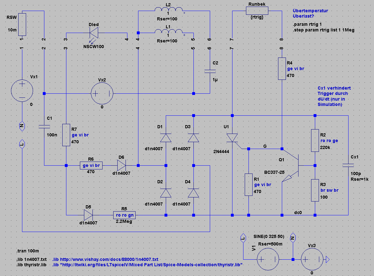

Gast #4731253
Habt ihr euch diese seltsame Ansteuerung einmal genauer angesehen?
Auf den ersten Blick die übliche Brücke mit Schalter im DC-Zweig. Hier
wird das aber durch D6 verhindert. Die einzige Lösung, die mir
eingefallen ist, führt dazu, dass nur die negative Halbwelle über U1/D4
steuerbar ist, während die positive über D3 immer durchgelassen wird.
Das bedeutet, dass auch ein Fehler in der Ansteuerung die gleichen
Symptome zeigt, die ansonsten bei kaputter Wicklung/Kondensator etc.
auftreten.
Links wenn der Steueranschluss 8 hochohmig/offen ist - rechts der
Normalbetrieb.
