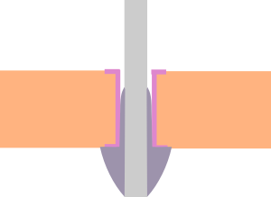

Ich habe ne Frage wie man üblicherweise Ströme auf einer Platine führt
die nur auf der Oberseite bestückt wird.
Szenario: Es sollen Ströme von ca. 10A geführt / geschaltet werden. Dazu
sitzen Mosfets auf der Oberseite der Platine (top-layer). Die Platine
hat eine Anschlussklemme (THT), an die ein Netzteil und ein Verbraucher
kommt.
Jetzt kann ich ja nicht direkt an den Pins der Klemme eine Leiterbahn
auf dem Top-Layer dranhängen, weil dann der ganze Strom (ca. 10A) durch
die Durchkontaktierung fließt, das überlebt sie nicht.
Nun  habe ich mir paar Geräte angeschaut, die nur auf einer Seite
bestückt sind. Die führen auf dem Bottom-Layer eine dicke Leiterbahn,
machen dann (sau)viele Vias   und führen sie im Top-Layer weiter.
… ist das so der übliche Weg?

Da unterschätzt du die Stromtragfähigkeit von Vias sowieso, und in dem
speziellen Fall ist das überhaupt kein Problem: in der
Durchkontaktierung des Pads für die Klemme ist ja der Pin der Klemme
eingelötet, das ist also Via + Lötzinn + Klemmenpin, das ist locker
ausreichend. Bei einem Lagenwechsel "unterwegs" ist es schon besser,
mehrere Vias parallel zu setzen.

Frage mal deinen Leiterplattenhersteller, wie dick das Kupfer in einer
Durchkontaktierung ist und dann nimm deine Schulkenntnisse aus der
achten Klasse und berechne den Leiterquerschnitt des Vias (Umfang,
Schichtdicke) in Relation zur Breite der Leiterbahn aus. Du solltest
natürlich nicht mit einem einzelnen 0.3mm Via in einer 5mm Leiterbahn
anfangen ;-)

Das ist eben der springende Punkt. Da bin ich  nicht sicher. Meine
Annahme basiert darauf, dass das Via nicht komplett mit Zinn verfüllt
ist und damit das Plating den ganzen Strom tragen muss.
Ich mein ich kann das schlecht kontrollieren, ob das Zinn durchgeflossen
ist.

Wenn du das nicht in der Hand hast, dann setz halt noch 2..4 Vias mit
mehr als 0,5 mm Bohrung. Da du deine 10A-Leiterbahn ein Stück oben und
unten führen kannst und da die Vias unterbringen, verlierst du nicht mal
Platz. Eine Leiterbahn für 10 A muss eh eine Breite von etwa 5 mm haben,
wenn du nicht andere Möglichkeiten wählst wie 70 µ oder mehr
Kupferstärke.

Vias werden in der Regel sowieso nicht gelötet, weder Manuell noch
Maschinell. Pads dagegen schon. Lerne erst mal den Unterschied
zwischen Pads und Vias. Wozu musst du denn sicher sein?
> ist.
Dann geh einfach von der Annahme aus, dass der Strom durch den
Pindraht fließt. Kontrollieren könnte man man die Zinnverfüllung
mit Röntgeninspektion, aber das wird wohl sowieso nicht zur Verfügung
stehen.

Den Widerstand des Vias habe ich online ausgerechnet und ja keine Sorge
auch manuell es kommt das gleiche raus.
http://circuitcalculator.com/wordpress/2006/03/12/pcb-via-calculator/
Scheut auch also nicht euch auch mal Arbeit abnehmen zu lassen.
Fakt ist ich kann nicht sicherstellen -und weiß auch nicht ob der
Platinenfertiger das kann- dass genug Lötzinn in die Durchkontaktierung
eindringt deswegen Nummer sicher und lieber paar zusätzliche Vias
setzen.
