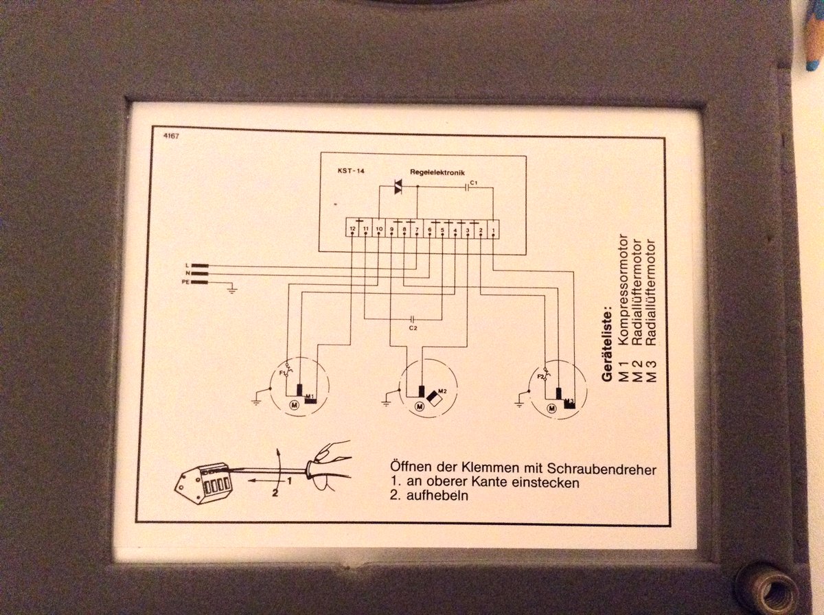

Guten Abend zusammen
Ich habe eine (vielleicht dumme? Frage)
Ich habe mir ein Kühlgerät gekauft und würde gerne die einzelnen
Komponenten Kompresser, Lüfter autag über Relais schalten. Also die
ührsprüngliche Steuerung umgehen.
Jetzt habe ich aber das Problem, das der Kühlkompressor und ein Lüfter
zur normalen Phase und Neutralleiter ein zusätzliches Kabel besitzen,
wonach diese gm. Schaltplan noch einen "thermoelektrischen
Überstromauslöser" besitzen.
Hat mir jemand evtl. einen Tip, wie ich diese Komponenten anschliessen
kann?
Wie gesagt, die Komponenten sollen übere eine Relaisplatine geschaltet
werden.
Vielen Dank für eure ilfreichen Antworten.

Daniel M. schrieb:
> das der Kühlkompressor und ein Lüfter zur normalen Phase und
> Neutralleiter ein zusätzliches Kabel besitzen, wonach diese gm.
> Schaltplan noch einen "thermoelektrischen Überstromauslöser" besitzen.
Eher umgekehrt. Der thermische Überstromauslöser ist in der
Hauptversorgungsleitung, die andere, dritte Leitung am Kompressor wird
per Klixon (auch ein thermischer Bimerall, aber als Zeitrelais) nur
kurzzeitig zum Anlaufen verwendet.
OP #4730464
Das bedeutet, für das Anschliessen?
Ein Relais kann ja nur eine Leitung schalten.
Aktuell ist es so, dass die originalschaltung
 a: bewirkt, dass der Kühlkompressor eine zeitverzögerung von 3 Minuten
hat.
    Dieser soll aber direkt bei Bedarf einschalten.
 b: die Lüfter im Dauerbetrieb laufen.
    Was sich aber negativ auf meinen Verwendungszweck auswirkt, da ich
mit dem Gerät einen Wurstreifeschrank kühlen möchte.

Daniel M. schrieb:
> Anbei noch Fotos von der Originalschaltung
Was willst du mehr. An den Klemmen ist sogar eingezeichnet welche
nebeneinander verbunden sind, man sieht den Kondensator zur
Phasenverschiebung der dritten Phase für den Kompressormotor. Ein Lüfter
ist ein Spaltpolmotor, der andere nicht.
Ich hatte eigentlich vor, die Phasen der Geräte per Relaisplatine
(raspberry) zu schalten, weis jetzt aber nicht, wohin ich mit dem 3.
Kabel soll. Und Probieren möchte ich nicht.
Ich kann ja nicht das schwarze und braune Kabel des Verdichters am
Relais anklemmen.
