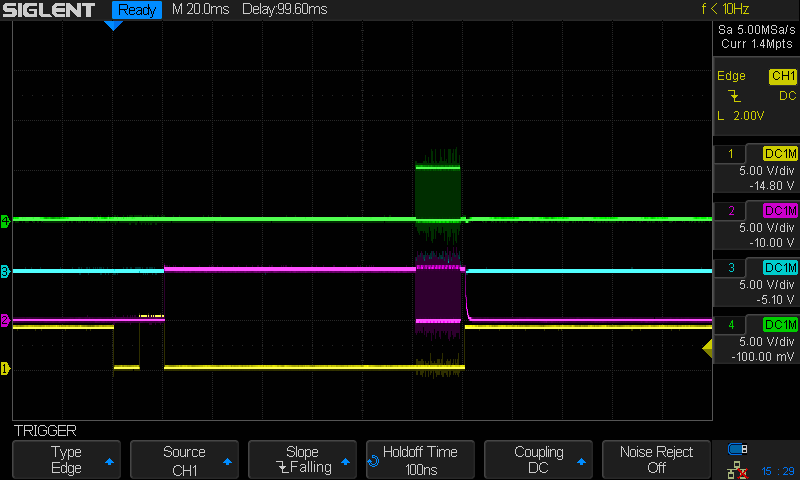

ich habe einen AVR m168 aus Versehen per ISP mittels eines USBASP
geflasht ohne dass die Schaltung mit der Betriebsspannung versorgt war.
Seit dem bekomme ich keinen Kontakt mehr zum Controller per ISP ("Target
doesn't answer"). Da die Schaltung unmittelbar vor diesem Ereignis lief,
ist ein Schaltungsfehler ausgeschlossen.
Ich habe schon versucht den µC mittels eines externen Quarz zu takten.
Das half aber nichts - was auch nicht verwunderlich ist, denn der Quarz
schwingt nicht.
Kann es sein dass ich den Controller (bzw dessen ISP Interface)
geschrottet habe durch das flashen ohne Versorgungsspannung? Hat jemand
eine Idee was ich noch probieren könnte um wieder Kontakt zu dem
Controller zu bekommen?
Ich danke für alle Tipps!

Schlecht. Dabei wird der AVR und die restliche Schaltung über die Dioden
an den Pins versorgt. Bei zuviel Strom können dabei die Pins abrauchen -
wieviel Strom zieht denn Deine Schaltung so im Betrieb?
Beim Flashen kann durch Brownout alles mögliche schief gegangen sein.
Ein Versuch mit paralleler HV Programmierung - den Chip musst Du
vermutlich eh' auslöten - könnte helfen, falls die Pins noch heil sind.
Übrigens würde ich auch noch kurz den USBASP ausprobieren, der kann
dabei auch kauptt gehen. IIRC sind dessen Pins ungeschützt.

Peter D. schrieb:
> Nimm einen Oszillator, z.B. einen 2. AVR, der ~1MHz liefert.
Danke, probier ich mal eben aus! Der käme einfach an PB6, also den
XTAL1, TOSC1, richtig?
Anbei noch zwei Oszillogramme vom ISP beim kontaktieren des µC mit AVR
Dude. Kanal 1 (gelb) ist RESET, Kanal 2 (lila) ist MOSI, Kanal 3 (blau)
ist MISO und Kanal 4 (grün) ist SCK.
Danke schon mal so weit!
Gast #4730861
Das hat leider auch nicht geholfen, Fehlerbild unverändert. Dann schreib
ich den µC mal ab und besorg mir Anfang der Woche einen neuen - dann
bietet das Wochenende Zeit für andere Dinge ... :-)
