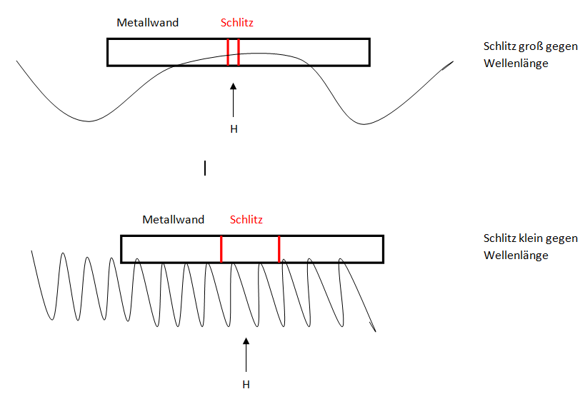

Soweit, so gut. Wo ich jetzt allerdings Probleme habe ist die bildhafte
Vorstellung. Als Diskussionsgrundlage habe ich eine Skizze im Anhang
beigefügt. Diese zeigt die Draufsicht einer Metallplatte mit einem
Schlitz. Die elektromagnetische Welle soll senkrecht auf die Metallpatte
treffen. Ich hätte gerne Meinungen zur Korrektheit dieser Skizze. Habe
ich die elektromagnetische Wellen für diesen Fall richtig eingezeichnet?
In diese Skizze darf bei Bedarf gerne hineingezeichnet werden;)
#4731122
Guck dir mal an, wie eine Schlitzantenne funktioniert. Im Prinzip ist
der Schlitz im Schirm nichts anderes. Je kleiner er im Vergleich zur
(halben) Wellenlänge ist, desto schlechter ist seine Eignung als
Schlitzantenne.
PS: in deinen Bildern ist glaube ich irgendwie "kleiner" und "großer"
Schlitz gerade verkehrt herum beschriftet.

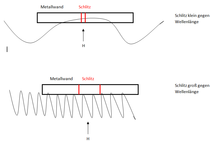

Gast #4731920
> Schlitzantenne.
Vielen Dank für den Hinweis. Das habe ich jetzt gerade gemacht. Aber was
ich suche ist ein Bild, auf dem gezeigt wird, wie die
elektromagnetischen Wellen auf die Metallplatte (mit Schlitz) treffen.
Denn ich bin mir alles andere als sicher, ob ich die elektromagnetischen
Wellen in meinem Bild richtig eingezeichnet habe. Kann mir da jemand
Feedback geben?
Richtig erkannt. Ich habe den Fehler jetzt im beigefügten Bild
korrigiert.

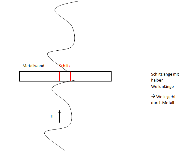

#4731979
Ich würde die Welle eher senkrecht zur Abschirmebene zeichnen.
Jeweils mit gleicher Frequenz, nur die Schlitzgröße variieren.
Bei einem Schlitz mit etwa lambda/2 -> Welle geht (symbolisch) mit
voller Amplitude durch, Schlitz mit lambda/10 -> Welle wird stark
abgeschwächt (einfach kleinere Amplitude hinter der Schirmung zeichnen).
Gast #4732143
Ich habe das Ganze jetzt einmal so umgesetzt( siehe Bilder im Anhang).

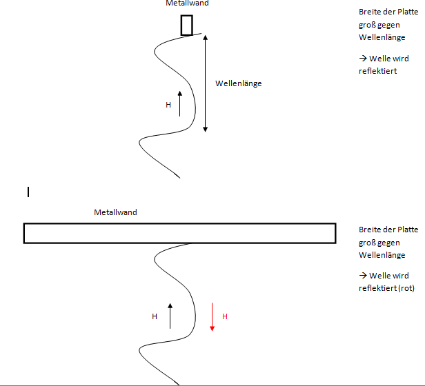

Aber nach wie vor fehlt mir eine Vorstellung, warum das Ganze von der
Wellenlänge abhängt. Wie kann man sich das physikalisch erklären? Das
muss doch mit der Reflexion elektromagnetischer Wellen an Metallen
zusammenhängen. Da ist es ja auch so, dass die Welle nur dann am Metall
reflektiert wird, wenn die Ausmaße der Metallplatte groß gegenüber der
Wellenlänge sind. Wenn die Ausmaße der Metallplatte dagegen klein
gegenüber der Wellenlänge sind, ist das zeitlich ändernde Magnetfeld in
jedem betrachteten Zeitpunkt in der Platte gleich groß. Deshalb wird in
diesem Fall nichts reflektiert.
Um mir diesen Zusammenhang klar zu machen, habe ich jetzt einmal noch
ein 3. Bild angehängt, in dem die Metallplatte keinen Schlitz hat und
die Wellenlänge einmal groß und einmal klein gegen die Ausmaße (hier
Breite der Platte) ist. Wenn ich die Wellen in den Bildern richtig
eingezeichnet habe, dann ist die Wellenlänge senkrecht zur
Plattenbreite. Und genau das ist mein momentanes Problem beim
Verständnis. Mir fehlt die Vorstellung warum das Verhältnis
Plattenbreite/Wellenlänge einen Einfluss auf das Magnetfeld hat, das die
Platte "sieht". Vielleicht kann mir ja jemand eine Erklärung durch
Ergänzungen in meinen Skizzen liefern.
#4733003
Für die Reflexion ist das elektrische Feld entscheidend. Aluminium
(nichtmagnetisch) ist ein hervorragender Reflektor.
Das elektrische Feld verschiebt an der Oberfläche des Reflektors
Elektronen synchron zur auftreffenden Welle. Und zwar aufgrund des
Skin-Effektes nur auf der der auftreffenden Welle zugewandten
Oberfläche.
Diese Oberfläche verhält sich dann wie eine Sende-Antenne, die die Welle
wieder in umgekehrter Richtung abstrahlt.
Die Ladungsverschiebung findet im Inneren des Reflektors nicht mehr
statt, so dass auf der der auftreffenden Welle abgewandten Seite kein
Feld aufgebaut wird (Schirmwirkung).
Und jetzt kannst du dir leicht überlegen, wenn die Oberfläche im
Verhältnis zur Wellenlänge klein ist, ist sie für diese Wellenlänge
keine gute Antenne mehr, kann also die Welle nicht mehr gut
zurückreflektieren.
Ein Schlitz in einer großen (also gut reflektierenden Oberfläche)
wiederum sorgt dafür, dass die Ladungsverschiebung (=Strom) auf der der
Welle zugewandten Seite auf der Oberfläche des Schlitzes zur Rückseite
hindurchgeleitet werden kann. Wenn jetzt die Schlitzlänge günstig im
Verhältnis zur Wellenlänge ist, hast du auf der Rückseite des Schirms im
Bereich des Schlitzes Ladungsverschiebungen synchron zur Welle auf der
Vorderseite.
Der Schlitz arbeitet jetzt also wiederum als Sende-Antenne zur
rückwärtigen Seite, und es sieht also so aus, als ob die Welle "durch
den Schlitz" hindurchgeht. In Wirklichkeit induziert die auftreffende
Welle im Schirmmaterial einen oberflächlichen Strom, der dann auf der
Rückseite wiederum ein Feld erzeugt.

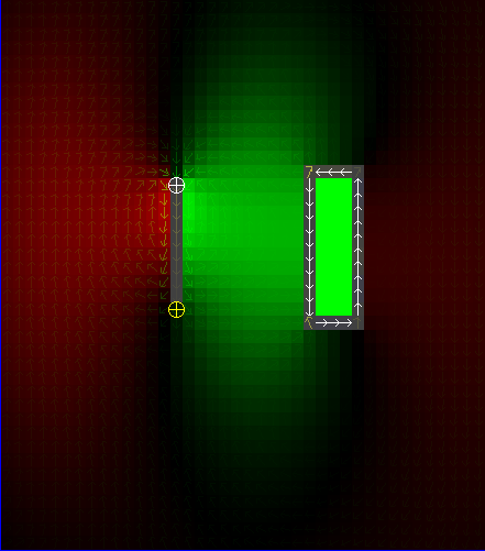

Gast #4739954
Also dieses Applet ist wirklich gut. Hab jetzt gerade mal verschiedene
Sachen getestet. Der stromdurchflossene Stab ist die Antenne. Sollen die
roten bzw. grünen Bereiche Nord- und Südpol des magnetischen Feldes
darstellen?
Ich habe jetzt einmal Wellenlänge/Antennenlänge so eingestellt, dass
keine Welle ausgesendet wird. In das sich zeitlich ändernde Magnetfeld
habe ich einen Leiter gebracht, dessen Enden ich kurzgeschlossen habe
(siehe Anhang). Allerdings wundert mich, dass die Stromrichtung im
Leiter immer gleich ist, egal ob der Leiter vom grünen oder roten
Bereich des Magnetfelds durchsetzt wird. Normalerweise sollte man ja
denken, dass durch das sich ändernde Magnetfeld im Leiter ein
Wechselstrom mit sich ändernder Flussrichtung induziert wird. Ist das
ein Fehler des Applets?

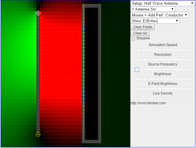

#4739987
Man muss, wenn man an der Simulation irgendetwas geändert hat, die
Felder zurücksetzen ("Clear Fields" Button). In deinem Fall ist in
deiner Leiterschleife irrtümlich ein sehr großes Magnetfeld entstanden.
Man kann auch eine stromdurchflossene Schleife als Quelle simulieren.
Mit einer entsprechend niedrigen Frequenz sieht man auch schön die
Umkehrung des Stromflusses. Deine Leiterschleife sollte ja komplett im
Magnetfeld (dass zur Leiterschleife senkrecht steht) eingebettet sein.
Gast #4740054
Vielen Dank für diesen wichtigen Hinweis.
Ich habe das Ganze jetzt einmal entsprechend geändert (siehe Anhang).
Jetzt ändert sich der Stromfluss in der Leiterschleife. Allerdings
verwundert mich etwas, dass laut dem Applet rechts von meiner
Leiterschleife kein Magnetfeld auftritt. Ich würde eigentlich erwarten,
dass der Stromfluss im rechten Teil der Leiterschleife zu einem
Magnetfeld führt. Wird dieser Effekt vom Applet wirklich korrekt
modelliert?

Bei mir ist heute noch eine Frage aufgekommen, die gut zu diesem Thema
passt. Ich habe als Anhang einen Screenshot des Falstad-Tools beigefügt.
In dem habe ich das Verhältnis Leiterlänge/Wellenlänge so eingestellt,
dass vom Leiter elektromagnetische Wellen ausgesendet werden und entlang
des Leiters je ein gleich großes grünes und rotes Magnetfeld auftreten.
Der Stromfluss im Leiter (Pfeile in Leiter) fließt dabei im Leiter in 2
unterschiedliche Richtungen. Da ich mir nicht sicher bin, ob ich alles
richtig verstanden habe, möchte ich hier mal ein paar Verständnisfragen
stellen:
-Gehe ich Richtig in der Annahme, dass die Länge des Leiters exakt einer
Wellenlänge des Stromes entspricht (weil je ein gleich großes rotes und
grünes Magnetfeld entlang des Leiters ist)?
-Angenommen: Der Leiter ist 1 m lang. Wenn man davon ausgeht, dass der
Strom mit Lichtgeschwindigkeit (300*10^6 m/s) durch den Leiter fließt
(Annahme richtig?): Wäre dann die Frequenz des Stromes 300*10^6 Hz (also
300*10^6 Schwingungen in einer Sekunde)?
-Ich finde es allgemein auf den ersten Blick recht seltsam, dass der
Strom im Leiter gleichzeitig in 2 unterschiedliche Richtungen fließt.
Kann das wirklich sein? Ich frage, weil ich mir gerade irgendwie nicht
vorstellen kann, wie dann Stromfluss in nur eine Richtung entstehen
kann, wenn man einen Verbraucher (z.B. Widerstand) an den Leiter
anschließen würde.
