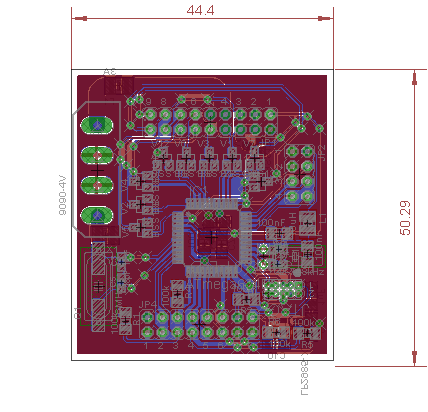

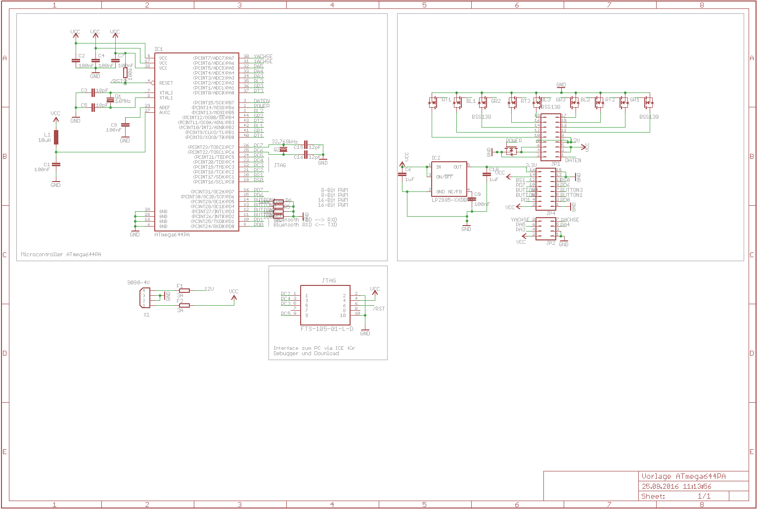

Moderator (Firma: Titel) Persönliche Seite #4731633
Dominic K. schrieb:
> Hier wäre mein Schema
Du meinst den Schaltplan?
Ein "Schema" ist nämlich was anderes...
Ich würde den Mosfets zwischen Gate und Source Pulldownwiderstände
spendieren, damit im Resetfall und bei einer (versehentlichen)
Konfiguration des entsprechenden Portpins als Einga ein definierter
Pegel am Gate anliegt.
> und mein Boardlayout
Da ist leider nicht viel zu erkennen, weil es
1. ziemlich winzig ist, und
2. auf einem Bild alle möglichen verfügbaren Layer drauf sind...
