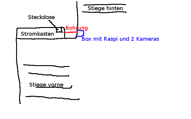

In einem Wohnhaus in Österreich wollen wir Eigentümer eine
Videoüberwachung unserer beiden Eingangstüren realisieren.
Ich würde dabei ein Raspberry Pi mit zwei Webcams im Stiegenhaus
montieren.
Das ganze wäre in einer Box an der Wand. Es wäre machbar, die Mauer so
zu durchbohren, dass man in den Stromkasten von der Seite her
hineinbohren würde.
Das Bohrloch würde also Box und Stromkasten miteinander verbinden.
Im Stromkasten ist eine Steckdose bereits montiert.
Nun meine Frage:
Ich würde einfach das Netzteil des Raspis dort anstecken und das Kabel
durch das gebohrte Loch in die Box führen.
Ist das VDE konform? Also erlaubt?
Falls das Kabel doch zu kurz wäre:
Könnte man auch ein Verlängerungskabel verwenden?
(Also Kabel duch das Loch führen und Stecker auf der Stromkasten-Seite
und Steckdose auf der Raspi-Seite montieren, dann den Stecker in die
Stromkasten-Steckdose stecken)

Wenn ich das so lese, befindet sich bereits auf der DIN-Schiene eine
freie Steckdose in welche Du Deine 5V-Wandwarze stecken möchtest und
anschließend diesen "Klingeldraht" mit Mikro-USB-Stecker dann durch die
Wand führen?
http://www.idealo.de/preisvergleich/MainSearchProductCategory.html?q=steckdose+din-schiene
Sender Eriwan sagt:"Es besteht Hoffnung, es kann aber jeder Bohrer eine
stromführende Leitung treffen (da dort unter Putz viele Leitungen
sind)!!!" Dieses Risiko sollte man "möglichst" vermeiden.
Gast #4732185
> Wand führen?
Ja.
Wobei, es ist nicht mal auf der Hutschiene, sondern einfach innerhalb
des Stromkastens an der Wand befestigt. (Es ist ein großer Stromkasten,
hat eine so große Tür, wie eine Wohnungstür)
Es wäre von der Seite aus durch eine Tragmauer.
(Siehe Bild)
Wäre es also ÖVE-Konform?

1. Nie eine Box ins Treppenhaus schrauben, da sie dort am schnellsten
böswillig beschädigt wird oder für Wartung schlecht erreichbar ist.
Du wärst nicht der Erste, der genau eine Leitung od. ein Rohr trifft.
Oft fällt auch auf der anderen Seite ein größeres Stück Putz heraus.
Weiterhin wäre zu überlegen wie das Loch brandschutzmäßig zu
verschließen ist.
Gast #4732548
Ok, schräg bohren werde ich.
Ob Leitungen dort verlaufen kann man ja Prüfen, nicht?
Der Putz würde auch runterfallen, wenn der Eli bohrt.
Wie löst man das mit dem Brandschutz normalerweise?
Gast #4733016
Würde normaler Brandschutzschaum gehen?
Oder wäre das Netzteil-Kabel nicht geeignet für Brandschutz-technisch
richtige Verlegung?
Müsste man da spezielles Kabel nehmen?

natürlich.
Ich nehme mal an, dass das Kabel vom Netzteil nicht besonderen
Brandschutznormen entspricht.
Wie schon gesagt, kenne ich die Norm dazu nicht, weil Normen ja leider
nicht "open source" sind, obwohl man erwartet, dass man sie einhält.
Deshalb hoffe ich auf die Leute hier, die die Norm kennen, dass sie
verraten, ob mein Vorhaben normgerecht ist, oder nicht.
Und wenn nicht, warum nicht und wie es dann geht.
Also drehen wir mal vielleicht die Frage um:
Wenn ihr an meiner Stelle wärt, wie würdet ihr diese Aufgabe normgerecht
lösen? (So, dass alles passt. Brandschutz auch.
Und so, dass ein HTL-Mechatronik-Abschluss genügt, um es machen zu
dürfen.
Ich wäre euch sehr, sehr dankbar für eure Mühe!

#4734765
Dein Problem hat, elektrisch gesehen, eine einfache Lösung:
Verwendest Du ein zugelassenes Netzteil und verdrahtest es so, dass
keiner etwas berühren kann, so kannst Du auf der Ausgangsseite machen,
was Du willst. Die üblichen Ausgangsspannungen liegen im Bereich dessen,
was in die Kategorie: "Kleinspannung" fällt. Dafür aber gibt es kaum
Verschriften, die einzuhalten sind (Brandschutz bei hohen Strömen). Du
kannst ja die spannungsführenden Teile jederzeit berühren.

Gast #4734799
Hallo Sebastian!
Danke für deine Antwort!
Das klingt schon mal nicht schlecht!
Würdest du sagen, dass das Projekt (abgesehen vom Datenschutz, das wird
separat geprüft) so, wie ich es beschrieben habe, durchgeführt werden
dürfte?
Kurz zusammengefasst (detaillierter, inkl. Skizze siehe weiter oben):
Mauer zum Stromkasten durchbohren, Netzteil in die Steckdose einstecken,
das im Stromkasten montiert ist, Netzteilkabel durch das Bohrloch nach
außen führen (Brandschutz?) dort flammwidrige Box montieren in dem den
Raspi unterbringen, Kameras auf die Box schrauben.
Stimmen auch andere zu?

Gast #4736004
Hallo Sebastian!
Danke für deine Antwort.
Dass man keine Verantwortung für Netzteil und Steckdose hat, wenn man
sie nicht gemacht hat, ist mir schon klar.
Einige Poster weiter oben haben jedoch von Brandschutz gesprochen.
Es hat sich für mich so angehört, als wäre es ein Problem, in den
Stromkasten zu bohren und ein Kabel raus zu legen, weil ein Feuer aus
dem Stromkasten durch das Kabel hinaus ins Stiegenhaus befördert werden
könnte.
Deshalb meine Frage nach dem Kabel, ob es irgendwie speziell sein
müsste.
Oder ob man dort Branfschutzschaum ums Kabel spritzen muss.
Die Box muss flammwidrig sein, das habe ich schon weiter oben erfahren.
Danke für alle weiteren Tipps im Voraus!
Gast #4736031
Diese Box würde ich schon wegen Vandalismus nie im Treppenhaus
anbringen. Das 12mm-Loch für Dein dünnes USB-Kabel könnte man sicher mit
Brandschutzschaum verschließen. Du fragtest aber oben nach Normen und da
möchte ich mich zurückhalten.
#4737317
Unter Punkt 3 hatte ich darauf hingewiesen, dass eine ordentliche
Leistungsreserve vorhanden sein sollte.
Dies betrifft natürlich nicht nur das verwendete Netzteil, sondern
natürlich auch die verwendeten Leitungen. Werden letztere zu hoch
belastet (zu hoher Strom - zu geringer Querschnitt), so erwärmen sich
diese mit all den zugehörigen Problemen.
Willst Du eine Leitung aus dem Verteilerkasten heraus ziehen, so muss
diese auf jeden Fall eine für Netzspannung geeignete Isolation haben,
auch wenn später nur 12V transportiert werden. Eine Ausnahme hierbei ist
nur dann möglich, wenn die Leitungsführung vollständig Isoliert vom
Kasten ist. Schwer zu realisieren.
Natürlich darfst Du auch keine "Brücke" für die Netzspannung aus dem
Kasten heraus schaffen.
Ist der Kasten nicht aus Kunststoff, so sollte man größte Sorgfalt bei
der Durchführung des Kabels walten lassen. Wie das geht, kannst Du Dir
ja bei der existenten Verkabelung ansehen. Also nicht einfach ein Loch
bohren, sondern eine ordentliche Durchführung verwenden.
Ist das Gebäude in Brandschutzzonen unterteilt, so darfst Du auf keinen
Fall die Trennung, durch das verlegen einer (oder mehrerer) Leitung
verletzen. Hier muss dann IMMER mit entsprechenden Isolatoren - meist
Brandschutzschaum - die Unversehrtheit hergestellt werden. Leitungen
können auch wenn sie selbst nicht "schuld" sind, Feuer fangen und so das
Feuer im Gebäude verbreiten.
