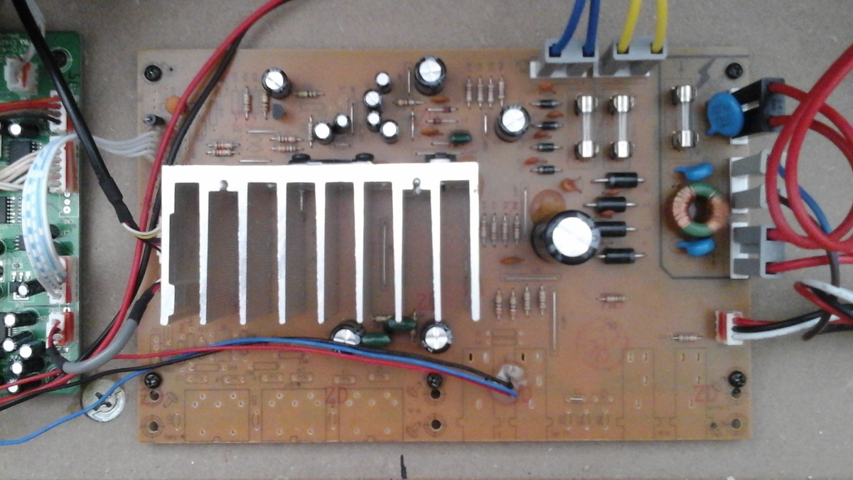

ich brauche hier von euch jetzt unbedingt Hilfe. Es handelt sich um ein
Digitalpiano, welches folgende Probleme aufweist: Man schaltet das Piano
mit dem ON Knopf an. Es fließt der Strom und es startet. Diverse Dioden
fangen an zu Leuchten. Die Lautsprecher geben einen Knacks von sich, was
für mich bedeutet, dass sie an dem Kreislauf angeschlossen sind. Das
Problem ist, nach dem Knacks der Boxen schalten sich das ganze Gerät ab,
und startet den selben Vorgang neu. Und dieses geschieht in einer
Endlosschleife. Ich bin leider ein Laie was Elektrotechnik angeht. Ich
habe es jetzt aufgeschraubt und wie zu erwarten war, konnte ich nicht
wirklich was erkennen. Jedoch Existieren Glassicherungen welche ich
überprüft habe und diese sind in Ordnung. Ich denke wären diese Kaputt,
würde der Stromkreislauf gar nicht bis zu den anderen Bauteilen
geschlossen werden. Ich werde im Anhang von den Platinen mal ein Foto
beilegen. Vielleicht kann mich jemand auf den richtigen Weg bringen.
Vielen Dank im Vorraus!!!
Gruß Joshi

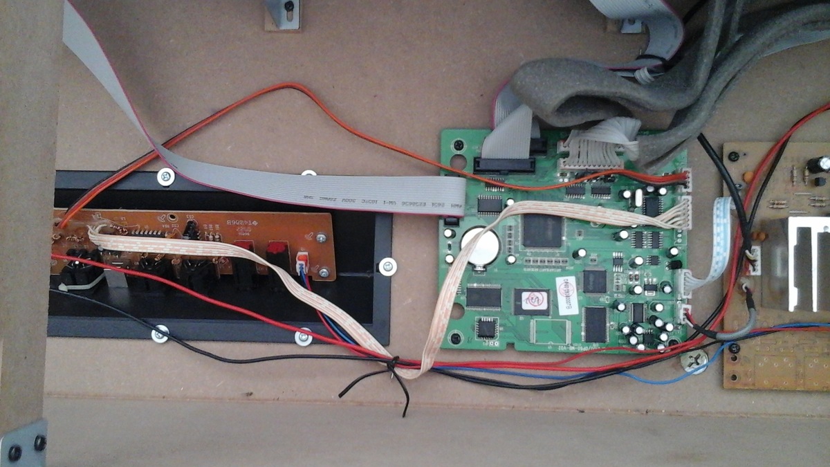

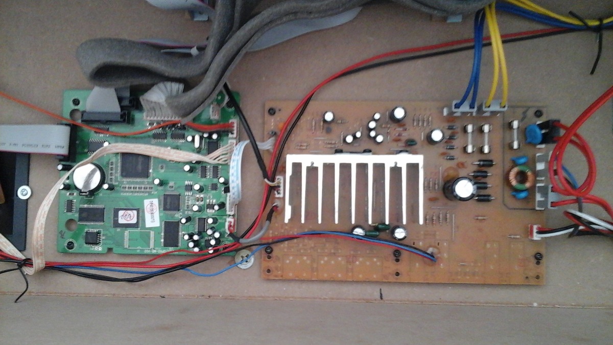

Dear Josef, I have the same model, Thomann DP 50, and I need your help,
I would be so thankful. Could you take some photos with a digital camera
(with the flash on) for me at the main board, where the microchips and
the battery are placed? It would be helpful to take the photos from
aside, I need to see the values of the capacitors, because I need to
replace them (the black ones, where 18 of them are 10uF 16V, and some
others with different values). I thought all of them are 10uF 16V and I
removed them before noticing that there are six different values. I'm
afraid you're my last hope. I bought the capacitors, but until I'm not
sure about their place, I won't put the new ones.
Thanks in advance!
PS I think your problem is the same, this is happening to 90% of the
digital pianos, the capacitors get dry or leak, because they have a
short lifespan, so you have to replace them, they are very cheap. Just
that you have to avoid my mistake, first of all take note about every
value and the place on the circuit, and after that you can replace them.
I see that this post is over an year, if you haven't repaired your
digital piano, this might be helpful.

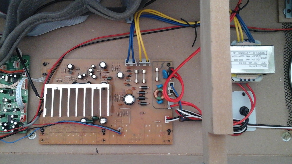

Wie von Urfay erwähnt, handelt es sich vermutlich um defekte
Kondensatoren. Das einfachste ist wirklich alle Kondensatoren auf dem
braunen Board zu wechseln. Beim Einlöten unbedingt die Polarisierung
beachten (Markierte Seite is Minus). Vorher ein paar "gute" Fotos
machen. Und nicht vergessen, dem Urfay zu senden :-)
