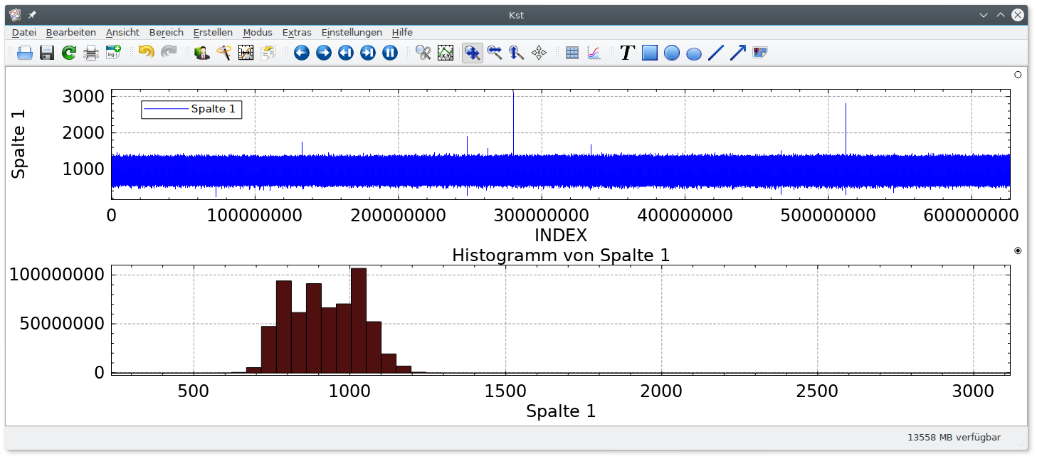

Jemand schrieb:
> Schau dir mal Kst an. Das kann selbst mit weit größeren Datensätzen was
> anfangen (im Bild ca. 2,4GiB ADC Rauschen)!
Sieht sehr schick aus! Kannte ich auch noch nicht.
