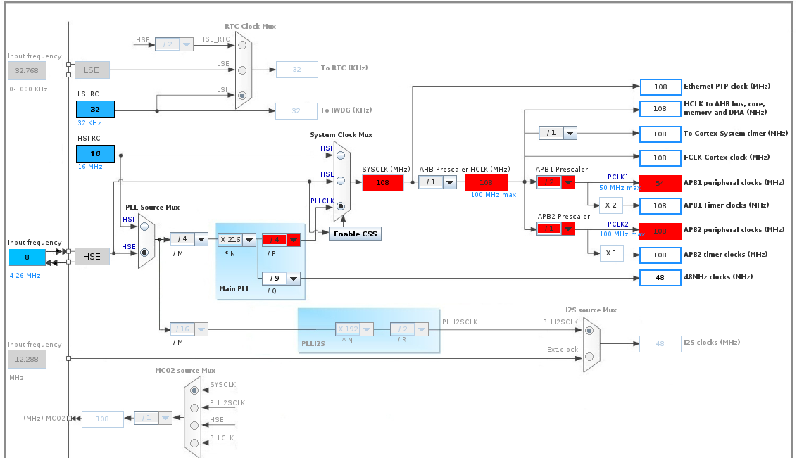

von Simon Richter (Gast)
So, und noch einmal ich:
Ich habe im Bild nun einmal meine aktuelle Konfiguration eingestellt.
Im Bild sieht man aber auch, dass sich dort der APB1 Timer Clock von dem
APB1 Periperial Clock unterscheidet.
Heißt das nun, dass die Timer, die APB1 nutzen (TIM2,3,4,5) mit 100MHz
getaktet sind, die restliche Peripherie wie USART, IC2, ... am APB1 aber
nur mit 50MHz?
Dann würde es ja stimmen, so wie es ist, oder?
Und dann noch eine Frage: macht es einen Unterschied (Takt "unsauberer"
oder so etwas), wie ich die PLL konfiguriere um von den 8MHz HSE auf
100MHz SYSCLK zu kommen, oder ist das egal?
Ich glaube, die Antwort habe ich eine halbe Seite unter der von dir
zitierten Stelle im Reference Manual (RM0383, S.91) gefunden:
>The timer clock frequencies for STM32F411xC/E are automatically set by hardware.
>There are two cases:
> 1. If the APB prescaler is 1, the timer clock frequencies are set to the  same
>    frequency as that of the APB domain to which the timers are connected.
> 2. Otherwise, they are set to twice (×2) the frequency of the APB domain
Demnach wäre es so, dass wenn der APB1 Prescaler auf /2 steht (was er ja
müsste, bei 100MHz HCLK und 50MHz APB1 Peripherial Clock), die Timer,
die an APB1 verbunden sind, mit 100MHz takten.
Wenn mir das nochmal jemand so bestätigen kann, wäre ich aber trotzdem
dankbar.
von Christopher J. (christopher_j23)
> 100MHz SYSCLK
Hast du denn einen externen Quarz auf dein Nucleo gelötet? Die HSI läuft
über einen internen 16Mhz Oszillator (Ch. 6.2.2 RefMan).
> nur mit 50MHz?
Ich sehe zwar das Bild nicht, aber wenn der APB1 Prescaler auf
mindestens zwei gesetzt ist (was ja sein muss bei max.50Mhz), dann
laufen die Timer an APB1 mit der doppelten Frequenz von APB1. Es sollte
also so sein wie du beschrieben hast.

Ich glaube du verwechselst da was. Die beiden APBs werden aus dem Takt
des AHB versorgt und dieser wiederum aus der SYSCLK, was in deinem Fall
die PLLCLK ist.
Das einzige was über den Teiler PLLQ versorgt wird sind USB und SDIO.
Bei deiner Konfiguration sollte also TIM2 mit 108Mhz laufen und der APB1
mit 54Mhz. Das kann funktionieren, ist aber definitiv außerhalb der
Specs.
Hab dir mal einen Screenshot aus der Konfiguration in CubeMX angehängt
(finde ich für PLL Konfiguration sehr übersichtlich, auch wenn ich den
sonstigen HAL-Kram nicht mag). Das gleiche bekommst du aber auch wenn du
einen Blick auf "clock tree" auf S.90 wirfst.
von Nico W. (nico_w)
In der Tat verrafft. Nicht selbst zusammenreimen sondern lesen würde
dagegen helfen.
Merci!
